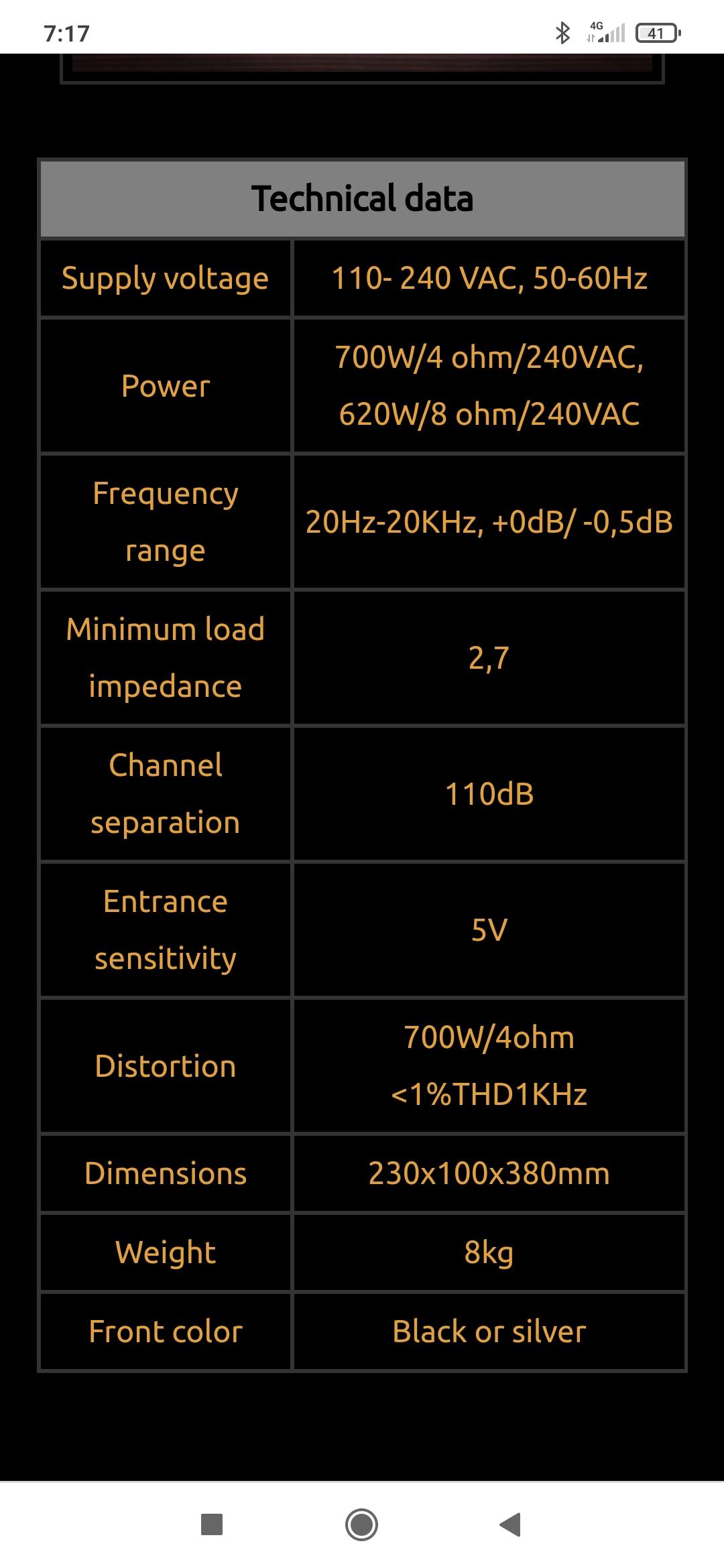

zflazar Posted August 23, 2021 Report Posted August 23, 2021 Dobro jutro i uspešnu hifi nedelju vam želim! Drago mi je što se ton i pravac diskusije u ovoj temi vratio koliko toliko u normalne vode. Blagopočivši Woland je napisao nešto što bi i ja na prvom mestu proverio a to su ulazna osetljivost i ulazna impedansa izlaznog pojačala. Nisam neki ekspert ni za jedno ni za drugo ali ako se radi o modernom, necevnom izlaznom pojačalu, ulazna impedansa bi trebalo da bude velika i sa tim nekritična za dužinu interkonekt kablova između pretpojačala i izlaznog pojačala. Ulazna osetljivost sa druge strane može itekako varirati i u tom svetlu će se profilisati u nekom tehničkom smislu i to da li pretpojačalo treba da ima pojačanje i koliko sem što generalno ostane zahtev da ima balansirane ulaze i izlaze (ako sam dobro shvatio zadate početne preduslove). Te podatke je sigurno naveo @gidjga za svoje izlazno pojačalo i to bi bila izvrsna polazna tačka za dalju diskusiju. Moje iskustvo je irelevantno po pitanju modela/brendova pretpojačala i pojačala ali sam sa godinama staža u ovom hobiju stigao do toga da što kod sebe što kod drugih sam se uverio u to da je svaka sprava svirala toliko dobro koliko joj je bilo obezbeđeno dobro okruženje da pokaže najbolje što ume. Banalan dokaz za to je da u praksi najjednostavnije rešenje da preamp i amp brendiranih sorti daju u principu maksimum onda kada se kupuju u paketu, odnosno pripadajući preamp sa pripadajućim ampom. Ne mora da bude pravilo ali u električnom smislu je odraz toga da je fabrika upravo ova dva parametra uklopila najbolje što je umela. O menjanju ulazne osetljivosti i ulazne impedanse izvora i pretpojačala/pojačala tokom istorije vam svakako može detaljnije i potkrepljeno sa primerima više reći @Majda . edit: ulazna osetljivost je 5V za icepower (izvor: AI sajt) Quote

Sten Posted August 23, 2021 Report Posted August 23, 2021 14 hours ago, Aurelijano Buendija said: da bi ti dao preporuku za preamp, svako ko je dobronameran pitaće te za: pojačalo snaga balansirano ili ne potreban gain, ulazne parametre zvučnike broj i vrsta ulaza na preampu da li je potreban phono ulaz i kojih specifikacija bez tih osnovnih parametara, preporuke će da se oboje ličnim preferencijama, hajpom, brendomanijom Snaga ampa nije bitan čimbenik za izbor preampa, zvučnici pogotovo, gain bi bilo dobro znati, no jedino ako odstupa bitno od 25-30db, što je otprilike "standard" kod tranzistoraca. Phono se uvijek može nadodati. No, da, rekao bih da je početni post nudi premalo informacija. A osnovna je ta, da nije navedeno što se ima sad u sustavu, što točno nije dobro s njime tj. kakva poboljšanja se traže. Ostalo je bitno, ali ne glede samog zvuka. Ali ako izlaz ima samo balansirne ulaze (za koje je, ako se ne varam ovdje navedeno tek kasnije)m onda nema smisla preporučivati išta bez takvih izlaza na preampu. I onda cijena ... Nije isto gledamo li novo ili polovno, a može i jedno i drugo. Bitna razlika. Prije nekih 5-6 godina sam bio u sličnoj situaciji (no meni je trebo čisti analogni preamp, bez ikakvih DACova, USBa, i što sve danas nije "potrebno"), pa je na kraju bilo vrlo zanimljivih rezultata. Quote
Majda Posted August 23, 2021 Report Posted August 23, 2021 5 hours ago, zflazar said: O menjanju ulazne osetljivosti i ulazne impedanse izvora i pretpojačala/pojačala tokom istorije vam svakako može detaljnije i potkrepljeno sa primerima više reći @Majda . Znaci da citam sve manuale i PDF-ove ... Ulazna impedansa oko 39Koma (220K II 37K). Impeadnsa izvora 200oma + Izlazna impedansa prikljucenog izvora, 2 filtera na ulazu za HF i za LF. Postoji i neka vrsta zastite od prevelikog ulaznog signala na ulazu (diode). Impedansa nije velika recimo niza-srednja, ako je neki donji uobicajeni limit 10K (za diskretne urednaje i za diskretne izvore) i oko 0.5meg - 1megaom za JFET i cevne ulaze. Iz Icepower PDF-a sreanica 35. Ovo ulazno opterecenje moze biti malo za cevne preampe BEZ cevnog ili nekog drugog buffera. Kao i za pojedine JFET prempe BEZ buffera. Za sve ostale je vise nego OK, kao i za cevne prempe SA bufferom. Ovo gore napisano je za originalni modul koji vec ima filterski ulazni interfejs posle koga slede OP-amp bufferi (kao na schemi). Medjutim mozda je ispred modula dodat JFET ili neki frugi buffer koji ima vecu ulaznu impedansu? Icepower1200A input sch.pdf Vin Input sensitivity fin= 1 kHz, Po = 1200 W / 4 Ohm 5.0 Vp Obratiti paznju na Vp kao jedinicu mere). Stranica 12 PDF-a Kod ovog IcePower modula je sve standardno. Quote
pollux Posted August 23, 2021 Report Posted August 23, 2021 45 minuta ranije, Majda said: Znaci da citam sve manuale i PDF-ove ... Ulazna impedansa oko 39Koma (220K II 37K). Impeadnsa izvora 200oma + Izlazna impedansa prikljucenog izvora, 2 filtera na ulazu za HF i za LF. Postoji i neka vrsta zastite od prevelikog ulaznog signala na ulazu (diode). Impedansa nije velika recimo niza-srednja, ako je neki donji uobicajeni limit 10K (za diskretne urednaje i za diskretne izvore) i oko 0.5meg - 1megaom za JFET i cevne ulaze. Iz Icepower PDF-a sreanica 35. Ovo ulazno opterecenje moze biti malo za cevne preampe BEZ cevnog ili nekog drugog buffera. Kao i za pojedine JFET prempe BEZ buffera. Za sve ostale je vise nego OK, kao i za cevne prempe SA bufferom. Ovo gore napisano je za originalni modul koji vec ima filterski ulazni interfejs posle koga slede OP-amp bufferi (kao na schemi). Medjutim mozda je ispred modula dodat JFET ili neki frugi buffer koji ima vecu ulaznu impedansu? Icepower1200A input sch.pdf 110 kB · 0 downloads Nista nije dodavano na AI Quote
