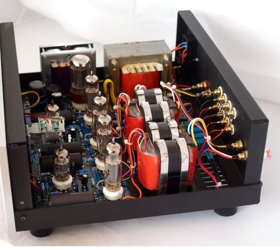

  13. moj lični favorit je ovaj sklop, naravno prilagođenih vrednosti transformatora i sa 7805 umesto 7812 sa 1n4007 na referentnoj nožici. Onda nemam strah da će se 78XX ili LM3XX pretvoriti u kokicu 😄 Može naravno i transormator sa jednim izvodom sekundara i Graez-om.
  14. za dugo toplo leto:
  15. ...iz psiholoških razloga ako baš insistiramo na 7,0V za PCC88 a želimo koristiti i 6N23P/ECC88/6DJ8 u istom kolu a njih grejati sa 6,3V onda voila, pod referentnu nogu naponskog stabilizatora tipa 7805 staviti tri umesto dve 1N4007 diode sa mogućnošću premoštenja jedne za 6,3V aplikacije. Naravno ovo važi samo za sklopove gde imamo jedino ove cevi bez miksovanja drugih tipova na navedenom sklopu grejanja.
  16. Eto izazova za entuzijastu sa tube-testerom: -uzeti jednu PCC88 i testirati/nacrtati radne krive za 6,3V i 7,0V. Naravno mythbusting može sačekati hladniji deo godine. Sa velikog DIY: https://www.diyaudio.com/community/threads/pcc88-heater-current-vs-voltage.423289/

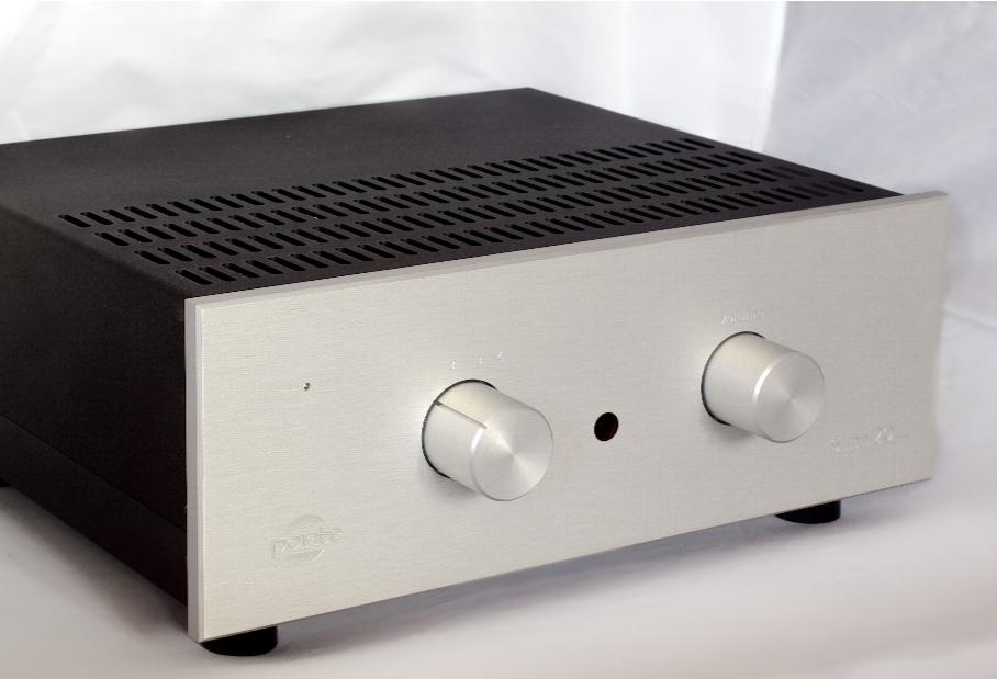

  17. ne samo on. I ni qrca im ne fali. Isčitajte kako smo došli u istoriji korišćenja lampi do napona grejanja od 6,3V (hint: ćelija olovne baterije skoz napunjena ima 2.1V), drugo, tolerancija grejanja može biti+/- 10% da bi cev radila. Naravno da će cevi ceniti u picimetar narihtanih 6,300V (što je opet aproksimacija u funkciji klase tačnosti mernog uređaja itd...). Još ako koristiš za DC napon grejanja 7805 sa dve naopake diode prema zemlji da podignu referentni napon za 0,7 + 0,7V dobiješ 6,4VDC, punu kapu i za ECC i za PCC. Mslm ne morate ih koristiti , ovo je samo hobi.
