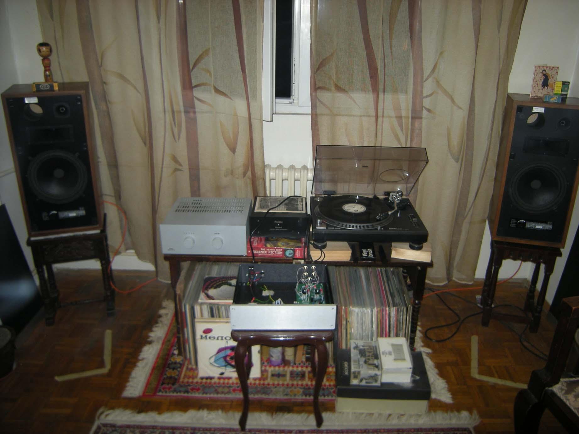

Krca44 Posted April 18, 2020 Report Posted April 18, 2020 (edited) Hvala Imao sam pomoc u komsiluku i odavde. Zen Mod - stabilizaor napona i brdo odgovora na razna pitanja. Guja zalemio smd jfet-ove. Nixiie-ja sam zvao za kojesta I saveti & pomoc jos mnogih. --------- Kutija je Galaxy 388, Modu shop Italija ili Hifi2000 - iste kutije, link kad nadjem, mozda ima na prethodnim stranama, kupio sam je od kolege ovde. https://modushop.biz/site/ Edited April 18, 2020 by Krca44 Quote
srdjan_cvetkovic Posted April 18, 2020 Report Posted April 18, 2020 Svaka čast Krco! S obzirom da je, koliko sam shvatio, ovo prvi phono koji si napravio, i više nego dobar posao. Quote

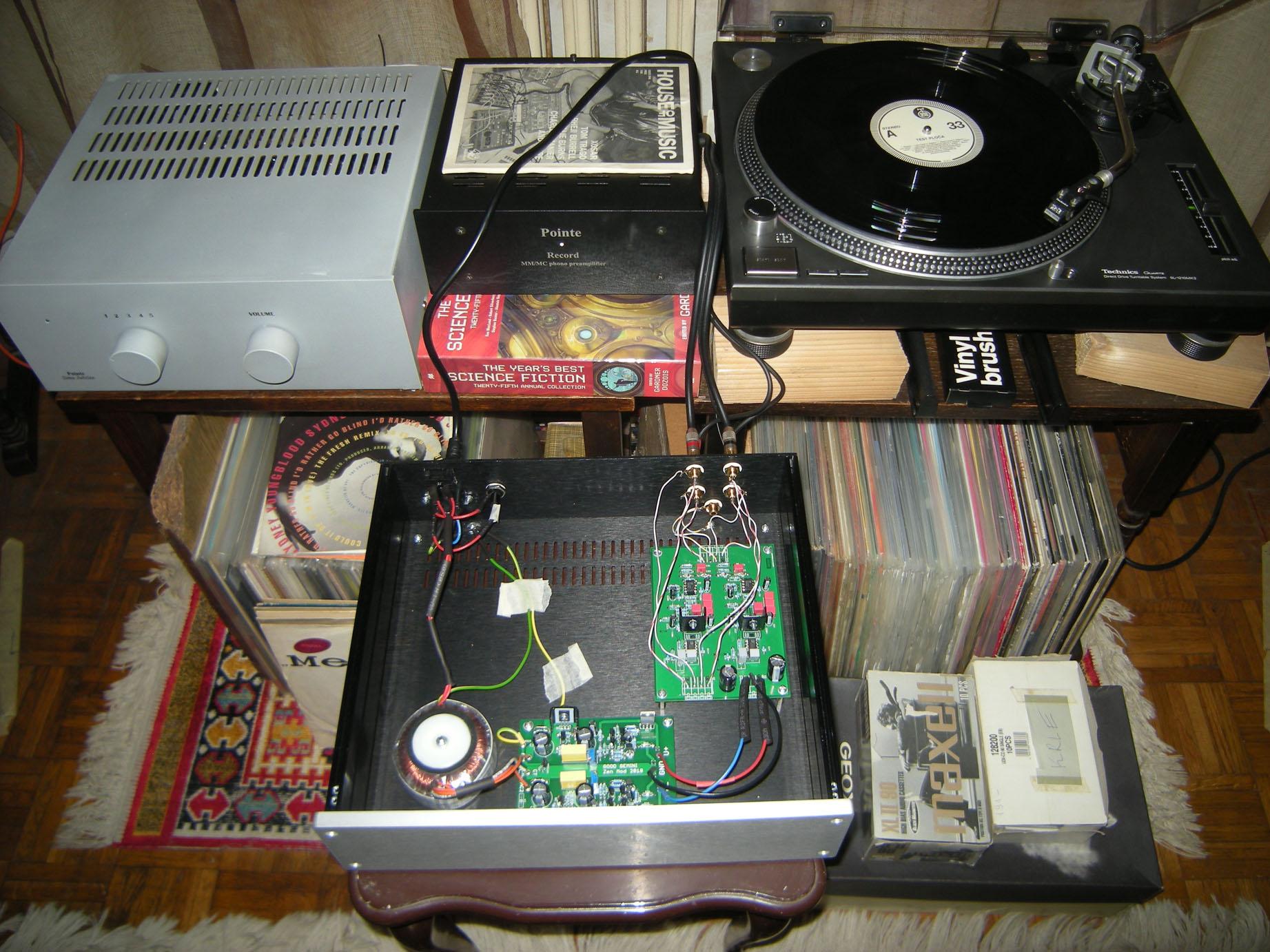

Krca44 Posted April 18, 2020 Report Posted April 18, 2020 Hvala Prvi - nije sve islo lako tokom fabrikacija pcb-a. Ove pcb sam polemio bez problema. Juce proverio napone, nije me zveknula struja, danas polemio dc vodove na phono i onda jedno sat vremena ubadao IC chipove, upalio - pustio test plocu i sve radi, nema zujanja koje sam ocekivao. Sada vec idu ploce... Quote
InSides Posted April 18, 2020 Report Posted April 18, 2020 Честитке! Јесу ли те плочице произведене у Србији? 51 minuta ranije, Krca44 said: Sada vec idu ploce... Најважније. Quote
Krca44 Posted April 18, 2020 Report Posted April 18, 2020 2 minutes ago, InSides said: Јесу ли те плочице произведене у Србији? Hvala PCB su delo JLCPCB - Kinezi cini mi se https://jlcpcb.com/ Iskreno ocekivao sam zujanje od mase ali nema ga. Interesantno je da odjednom nema statickog elektriciteta na gramofonu i plocama ( signal gnd sam samo prikacio na pcb left cahnnel gnd i drugu zicu sa gnd buksne na shasiju ). Quote
Nixie Posted April 18, 2020 Report Posted April 18, 2020 Ja sam ga uglavnom zbunjivao. Dobro je to ispalo. Nadam se da si zadovoljan zvukom. Quote
Father Posted April 18, 2020 Report Posted April 18, 2020 2 sati ranije, Krca44 said: Proradio phono iz prve. Bravo Krco, baš mi je drago da si uspeo. Uživaj... Quote
Krca44 Posted April 18, 2020 Report Posted April 18, 2020 16 minutes ago, Father said: baš mi je drago da si uspeo Hvala Upalio sam ga pre 3 sata otprilike i sada je poceo lepo da svira. Quote
Krca44 Posted April 18, 2020 Report Posted April 18, 2020 Jes vala bice, ponovo sam stavio 3a zvucnike, sad rade lepo i inace imaju pun zvuk na tihom slusanju. Quote
Solderer Posted April 19, 2020 Author Report Posted April 19, 2020 Уврти жице од/до предпојачала или још боље употреби неки тањи коаксијални кабал. Сада су ти као антене. Исто важи и за жице од рег. напона до пред. Залеми ИЦ, нарочито први, директно без подножја. Добићеш побољшање. Quote

ab Posted April 19, 2020 Report Posted April 19, 2020 Леп празнични поклон себи Причали смо на тему орјентација плочица...мало да су краће жичке ка терминалима. Рече већ солдерман шта да урадиш. Уживај у својих руку дело. Quote
zflazar Posted April 19, 2020 Report Posted April 19, 2020 1 sat ranije, ab said: Леп празнични поклон себи Причали смо на тему орјентација плочица...мало да су краће жичке ка терминалима. Рече већ солдерман шта да урадиш. Уживај у својих руку дело. lepo priveden projekat (samom) kraju. Ako si zadovoljan, zatvaraj, slušaj. Ako te u međuvremenu zasvrbi neizdž, otvori, sredi te žice i zalemi opamp direktno kao što su kolege preporučile. ...i ako nije neophodno, skloni te papirne trake što lepe uzemljenje za dno kutije. Mada ni to ne smeta samo kvari inače divan estetski ugođaj sprave Quote
