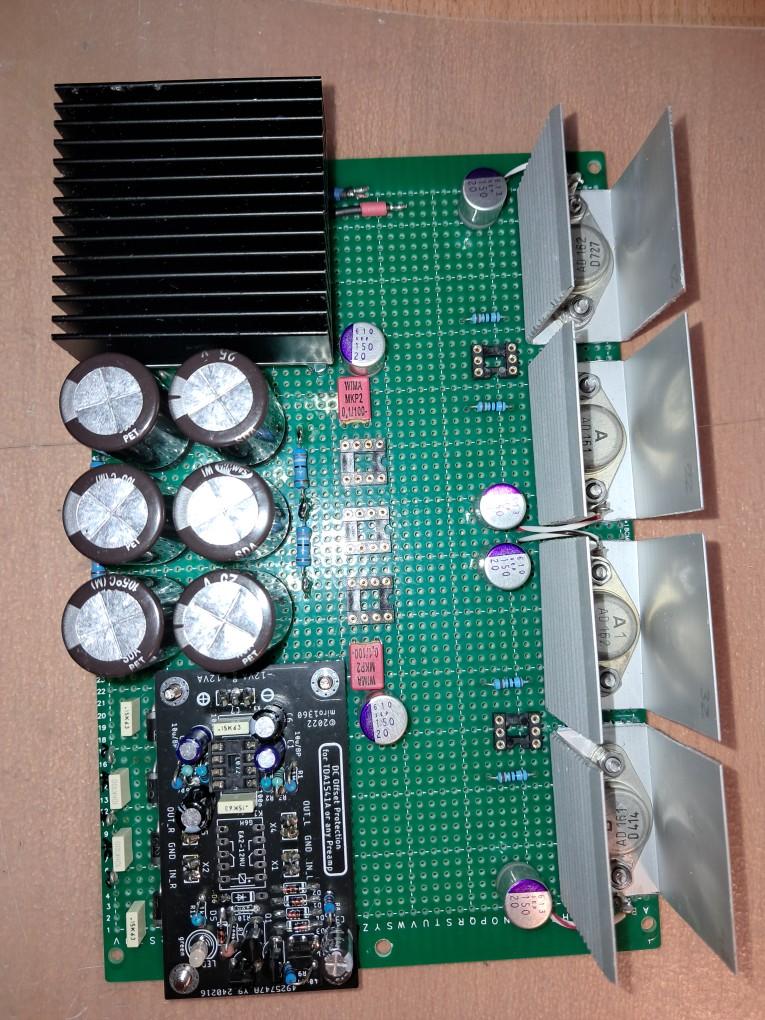

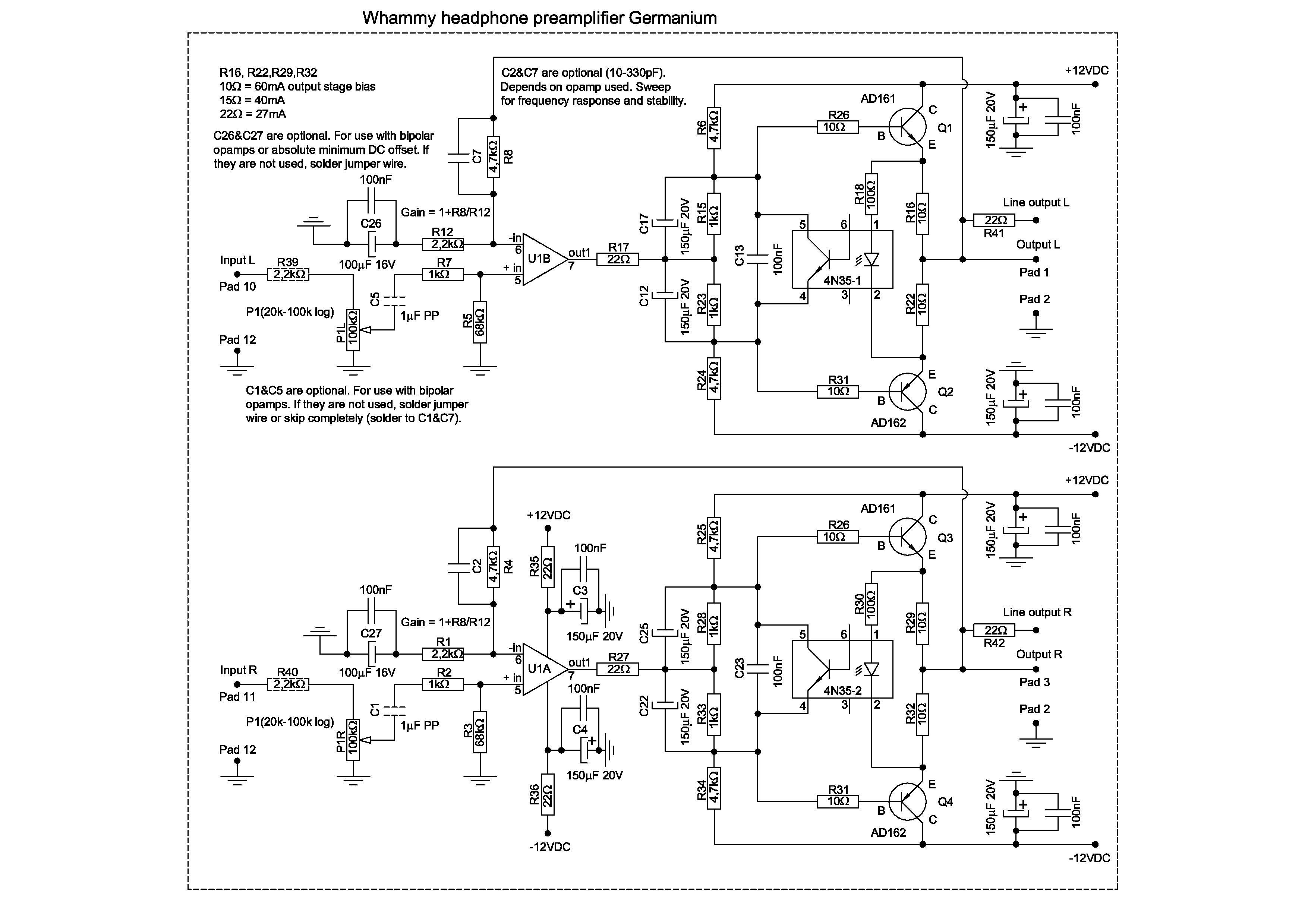

  9. And now something completely new. Whammy sa germanium izlaznim tranzistorima. Moja skromna modifikacija originalne šeme u pokušaju da se napravi malo "mekši" zvuk, drugačijeg THD spektra, ali tako da ne ugrozim dobre strane originala. Original Whammy je super čist, brz i detaljan headamp, ali ima klasičan tranzistorski zvuk. Burson V7 Classic to prilično popravlja, ali mislim da nije dovoljno. Zvuk naravno dosta zavisi od samih slušalica i ostalih komponenti sistema. Germanium tranzistori imaju znatno drugačije karakteristike od Mosfeta i Si BJT, i zato zvuče drugačije. Pošto sam pravio već sličnu star sa silicijum BJT izlaznim stepenom u A klasi, i znam kako to zvuči, sad ide proba sa germanium BJT izlaznim stepenom u A klasi ( konkretno AD161 & AD162 Valvo). Ako ne zadovolji, imam još onih mosfeta u fijoci. Germanium nisam uzimao u ruke jedno 40god sigurno, još od popravke nekih starih radija (risivera što bi se reklo), sad je prilka da se evociraju uspomene. Napajanje je CRCRC sa 6x4700uF + LT1963 & LT3015 u obliku kompaktnog modula sa ebaja. Originalna šema je menjana u delu za bias izlaznih tranzistora, kako bi se taj sklop prilagodio novom izlaznom stepenu. Napon napajanja je smanjen na +/-12V zbog izlaznih tranzistora kojima je probojni napon samo 20V, mada se zna da izdržavaju i više. Predvideo sam i mogućnost ubadanja dual ili single opamps, po želji. Za sada deluje da ću uspeti sve da smestim na ovu malu PCB 12x18cm. Hladnjaci izlaznih tranzistora su definitivno preveliki, ali to se našlo pri ruci. U principu nije ni loše, jer germanium ne voli mnogo grejanja, a radiće u A klasi.
