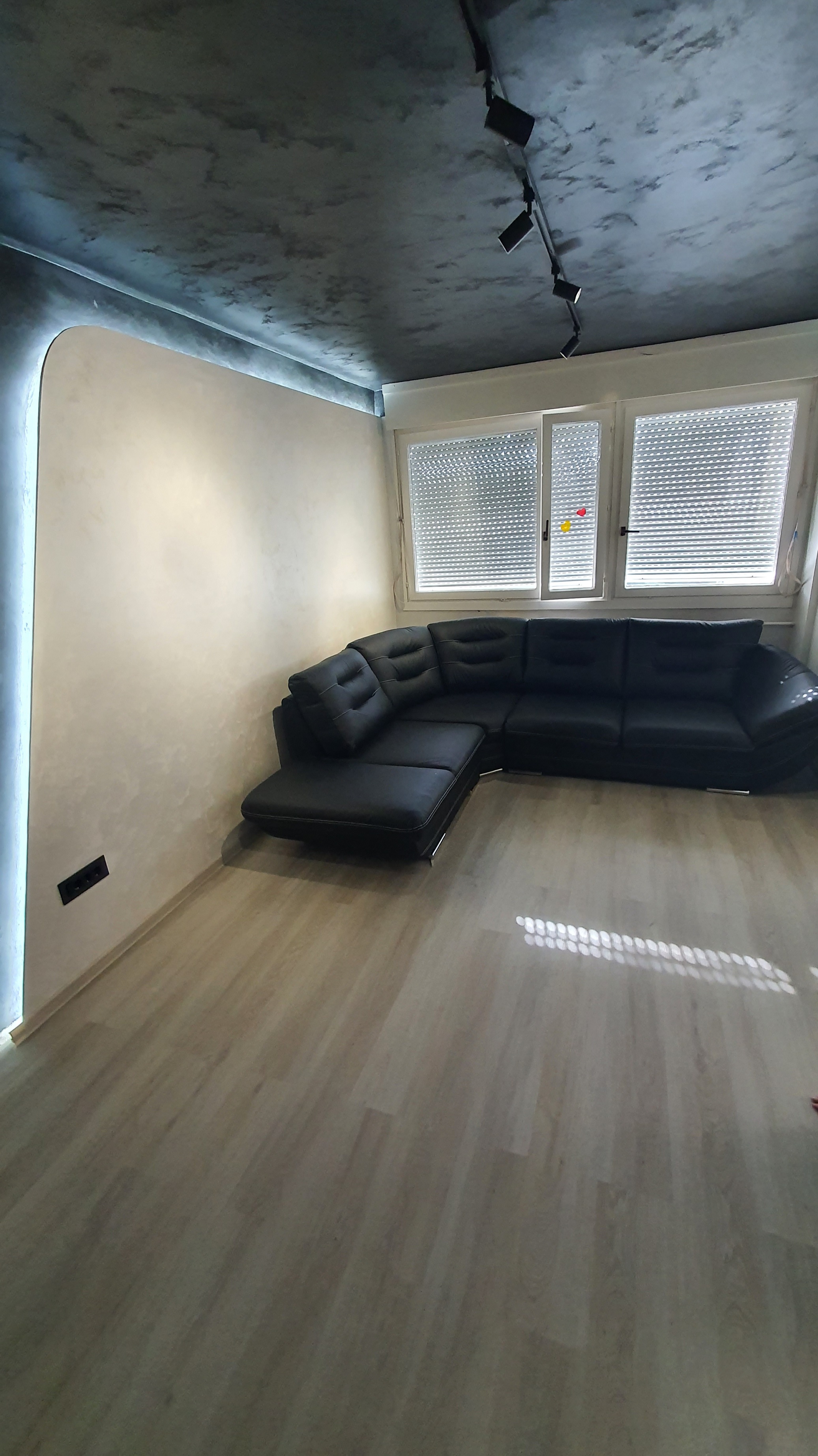

brijac Posted November 11, 2022 Report Posted November 11, 2022 Posto imas klince, koza je zakon. Ovo je fotka kada mi je dosla kozna ugaona jos u toku renovacija. Najmladji je dosao 5min nakon montiranja, sa flomasterima i odradio svoje. Nista lakse obrisao nisam A ugodjaj sedenja, sama estetika prostorije, i miris koze, drugim culima daje vecu dozu i sigurno utice i na psihoakustiku. Posto je renovirano sve, ne mogu ti reci direktan uticaj, i na zidovima je reljefna tehnika pa i to utice na refleksije. Setup je trenutno polusetup, i misljenje je da je trebble dominantniji nego ranije. Treba draperija da mi stigne za prozore pozadi, to ce biti balansero. Ali kazem ti, sveukupni senzorni boost drasticnije menja celokupni multimedia dozivljaj. Quote

Dražo Posted November 12, 2022 Report Posted November 12, 2022 On 11/11/2022 at 2:55 PM, brijac said: Posto imas klince, koza je zakon. Ovo je fotka kada mi je dosla kozna ugaona jos u toku renovacija. Najmladji je dosao 5min nakon montiranja, sa flomasterima i odradio svoje. Nista lakse obrisao nisam A ugodjaj sedenja, sama estetika prostorije, i miris koze, drugim culima daje vecu dozu i sigurno utice i na psihoakustiku. Posto je renovirano sve, ne mogu ti reci direktan uticaj, i na zidovima je reljefna tehnika pa i to utice na refleksije. Setup je trenutno polusetup, i misljenje je da je trebble dominantniji nego ranije. Treba draperija da mi stigne za prozore pozadi, to ce biti balansero. Ali kazem ti, sveukupni senzorni boost drasticnije menja celokupni multimedia dozivljaj. Moja je ista, samo jedno sedno mesto manje, i teleca (braon) koza Fenix De Moro (5mm debljine). Model "Gondola". Uz nju, HI-FI sistem postaje HI-END! Quote
brijac Posted November 12, 2022 Report Posted November 12, 2022 Prao da ti kazem, znam samo da je neka italijanska koza, brend i ostale detalje ne, po preporuci sam izabrao ljude koji su izradili i njima prepustio izbor materijala samo sa mojom zeljom boje. Celokupan dozivljaj je bitniji nego fokusiranje na jednu singularnu stvar, ne zivimo u jednoj dimenziji, niti percipiramo sve jednim culom. No, mnogi fanatisu drugim stvarima, da bitnije promicu vrlo lako. Quote
