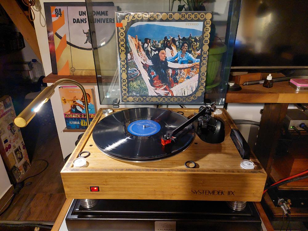

I za kraj ovog pisanja, sledi vise o modifikacijama i prinovama u gramofonskoj postavci glavnog sistema. Kao sto mnogi ovde znaju, gramofon u glavnom sistemu je Systemdek IIX, koji ustvari vise to i nije, jer je znacajno modifikovan. No o svemu tome pisano je ovde u temi, pa da se ne ponavljam. Jedna od modifikacija kojom sam se bavio pre jedno 2-3 godine, jeste izrada belta od napredne EPDM gume. Tada sam nabavio EPDM u komadu (debljine 1mm), te ga ziletom (uz pomoc metalnog lenjira) seckao na trakice raznih sirina (zarad eksperimenta), od kojih sam dalje spajanjem pravio gotove beltove. Spajao sam ih Bison univerzalnim lepkom (dovoljno je snazan, a osusen dovoljno gumenast), spoj obradjivao ziletom i smirglama, i dodatno ga jacao lepljenjem neke ultra tanke hartije (a jake, zaboravio sam odakle sam to uzimao). I u testu su radili sasvim ok - neke sirine bolje nego neke druge (pre svega u smislu boljeg waw faktora), odnosno i neke duzine bolje nego neke druge (napravio sam mozda 10-tak verzija). Medjutim, ono sto mi je tada smetalo jeste zvuk koji se javljao trenjem izmedju glatke remenice gramofona i prilicnog hrapavog EPDM remena (belta). I na kraju sam odustao od svega toga, vratio gumeni belt koji sam i do tada koristio. Evo par slika opisane igrarije, od koje sam tada ipak odustao. Dve godine posle ponovo sam poceo da razmisljam o boljem beltu za gramofon, malo pretrazivao po netu, i nadjoh da britanski OriginLive ima u ponudi i varijantu za Systemdek, od nekog ultimativnog materijala, bolji rad, bolji zvuk, bla bla bla… Nisam mnogo razmisljao, vec porucih, sa shippingom je bilo nesto preko 50e, tako da nije bilo brige o nekoj velikoj carini (na kraju je nije ni bilo). Posle par nedelja je stigao paket, od nestrpljenja i znatizelje da vidim sta sam to kupio, rastrgah ga k’o prase masan dzak. Kad ono – iznenadjenje, pa i šok. Dobih remen od EPDM gume, koji je identicno spojen kao sto sam to i ja radio dve godine pre. Jedino sto je bio tanji (umesto 1mm bio 0,75mm, koliko je ustvari i preporucena debljina belta za Systemdek). Rekoh vec, šok je bio sto sam dobio nesto sto prakticno vec imam (doduse, zbog razlicite debljine slicno), a platio sam 50 i kusur evra. Ali je bilo i razocarenje sto sam dobio nesto sto mi se ne svidja, jer izaziva neprijatnu buku pri radu. No, zbog toga sto sam debelo platio ovu igracku, montirah ga ipak, i imam sta da vidim/cujem – opet ona buka, a brzina sa 33 pala na 25 obrtaja… Skinem ga, maltene bacim (srecom ipak ne), skuvam kafu, zapalim cigar, i uzmem onu carinsku deklaraciju, neke pratece papire, prospekat… Da, prospekat – ljudi poslali kao sto i svi drugi salju. I da, nisam ga citao, kao sto ga i niko drugi ne cita. Elem, procitah ga, i pojavi se nada. Kazu treba belt istretirati talkom. I treba ga ostaviti neko vreme da radi. Kupih odmah talk, naprasih belt, montirah, i pustih da se okrece, satima… Predvece se vratih do gramofona, u tisina ga poslusah – kad ono mrtav tih, ni trunke zvuka koji je pre bio. Izmerim waw, i on bolji nego sto je bio sa beltom od obicne gume (sa 0,14 se spustio na 0,10). Brzina tu oko 33,33… Narednih par dana sam testirao i zvucno unapredjenje, i iskren da budem, i nisam primetio bog zna sta, ali sam bio zadovoljan sto se waw spustio na odlicnih 0,10… Dok je trajala prica oko belta, pade mi na pamet da na gramofonu omogucim pomeranje motora u pravcu upravno teziste motora – upravno teziste remenice. Zbog eventualnog prilagodjavanja razlicitim beltovima (kojih ipak skoro nece biti, zbog vrlo dobrog kvaliteta ovog OriginLive, i njgovog dugog veka). Pa i to napravih za jedno popodne (upustih zlebove, napravih alu polocice sa prorezom za vijak, ubacih i jos jedan imbus vijak za dodatnu regulaciju nagiba motora…). Tih dana sam promenio i kondove u plocici gramofona, malo se igrao trimerima na eksternom gramofonskom Pointe napajanju… Sve u cilju jos boljeg okretanja, i boljeg waw-a…. Posto sam razduzio, zavrsicu ovaj (i ujedno i svih 5 postova) jednom prinovom. U glavnom gramofonskom sistemu – sa do sada 20-tak sati rada Dynavector Karat 17 D3 (zamenio BM Ace SL):
