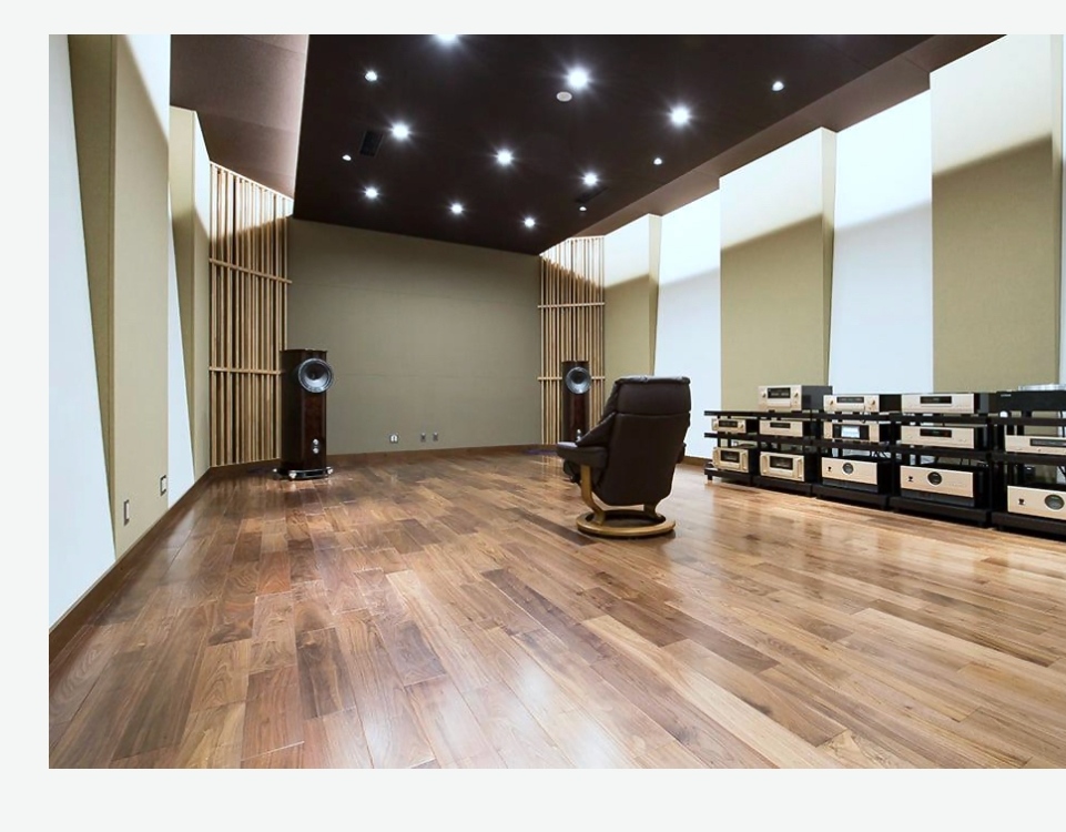

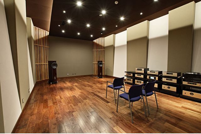

dj.nik Posted March 20, 2021 Report Posted March 20, 2021 Zoli, ovo je izuzetno tretirana soba ali se sa priložene slike to baš i ne vidi. Jedino ostaje pitanje drvenog poda a mislim da je to odraz njihove kulture - bez cipela u kući i bele čarapice . Ulazna vrata i zidovi su planski i debelo izolovani i planski iskošeni. U uglovima napred kao i na zadnjem zidu (iza slušaoca) nalaze se tzv. AGS difuzori (Acoustic Grove System) - vrlo skup proizvod čiji je cilj da rekreira otvoreni prostor, preciznije osećaj sličan osećaju boravka u šumi. A ima i stolica za prijatelje AGS brošura: https://www.dropbox.com/s/r4cbwlt9u21l0rv/AGS-English.pdf?dl=0 Quote
sondek Posted March 20, 2021 Report Posted March 20, 2021 Soba je sjajna za kovid atmosferu. Sam,bogat,bezbedan i socijalno distanciran jbt. Mogli su bar neku uramljenu cheap sliku fotku iz Ikea da stave.Uz sav respect i za sprave i rad na akustici soba izgleda jezivo.Vec par dobrih fotki muzicara i sasvim druga slika.Ovako ko render. Quote
Iron man Posted March 20, 2021 Report Posted March 20, 2021 Ova soba je dva puta veca od prosecnog stana u Japanu Quote

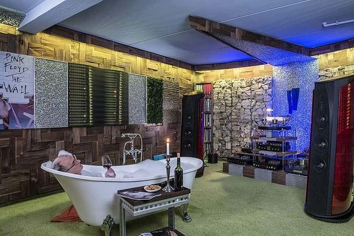

Delija Posted March 20, 2021 Report Posted March 20, 2021 I ovo izgleda u najmanju ruku - depresivno. Quote
patason Posted March 20, 2021 Report Posted March 20, 2021 10 sati ranije, zflazar said: Dobro jutro! tema baš i nije mnogo odvučena jedino @patason i ja zamišljamo veoma verovatno tri lepe na različite načine. Mislim da vredi prodiskutovati o razlikama u akustičkom tretmanu demo-soba kod prodavaca i tretmana realnog životnog prostora. Da to nije nespojimo i da može biti veoma efektno dokazao mi je naš predstavnik Audio Note-a. Sistem je prezentovao u realnom stanu, dnevnoj sobi normalnih dimenzija, a tamo gde je u Accuphase sobi iza zvučnika ona ograda za biserne koke tamo je kod Raška ugaona polica sa pločama. Demonstrirao je gramofonski sistem sa zvučnicima koja me je tada zanimala. Na prezentaciji je najiteresantniji bio efekat pomeranja zvučnika tamo-amo od njihovog standardnog mesta koji je potvrdio da pozicioniranje i te kako ima smisla. Eto nadam se da nisam mnogo odstupio od partijske linije. i sta mislis zasto je prezentacija bila u njegovoj dnevnoj sobi? da se ti osecas kao kod kuce ili da cujes sistem u "realnim" uslovima? ili je to najbolje ili jedino gde je mogao da ti pusti muziku? ili obrnuto zasto accuphase ne prezentuje sisteme u dnevnoj sobi vlasnika? kad bi bilo dozvoljeno komentarisati tudji prostor radni, kucni.....iznenadio bi se gde bi ko bio na tom tapetu. ovde je sve u sluzbi najboljeg zvuka i onog kako domacin zeli, to treba postovati.I niko ne tera nas da zivimo jedni kod drugih niti u salonima hi fija. Quote
Srecko Posted March 20, 2021 Report Posted March 20, 2021 Pena u kadi, pretpostavljam, umanjuje refleksiju. Quote
patason Posted March 20, 2021 Report Posted March 20, 2021 16 minuta ranije, Toza said: Posla mi @Delija Čist hedonizam! mator, celav a kamen iza sistema kao potporni zid protiv klizista na koridoru 10, a tepih se tesko usisava. eto nadjes manu dok trepnes iz topline supe svoje. samo ako ima neka zaronila ispod pene,na kratko bi se menjao....jebi ga imam samo tus. Quote
Aibo Posted March 20, 2021 Report Posted March 20, 2021 A šta ako češće slušaš muziku nego što se kupaš? BTW, lično sam za nešto između one Accu prostorije i one "biblioteke". I zanimljiva je konstatacija da nam refleksija sa poda najviše prija. Evoluciono je vrlo logično. Quote
Delija Posted March 20, 2021 Report Posted March 20, 2021 1 sat ranije, Aibo said: A šta ako češće slušaš muziku nego što se kupaš? Gde bi mi bio kraj... Quote
