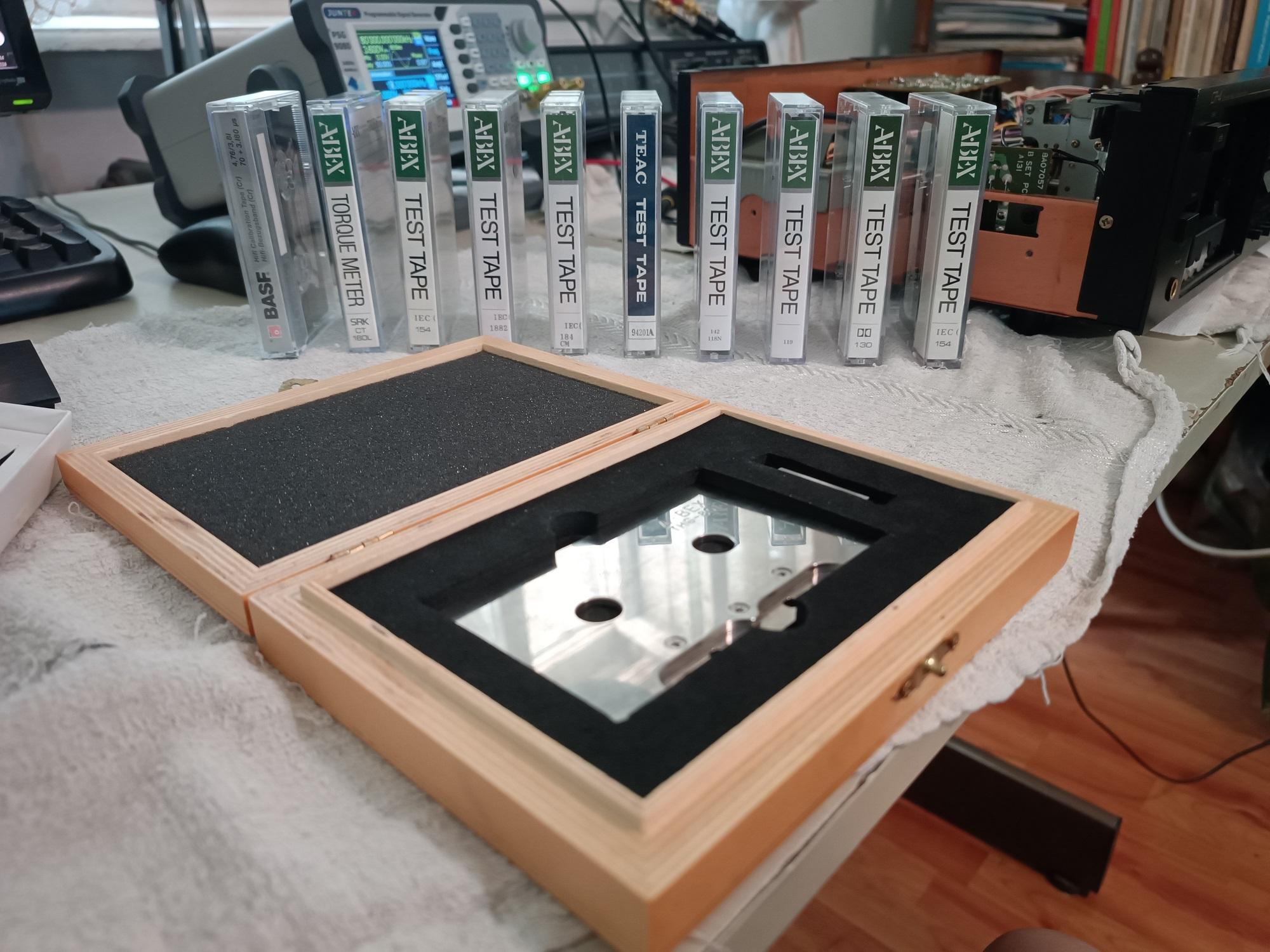

  1. Kod jednog je bio neispravan REEL- motor, gde nije pomoglo ni rastavljanje, cisceje, podmazivanje.. a davao je sve simptome kao da CAM nije bio ispravan. Kod drugog sam se namucio dok nisam pronasao kvar, jer su bili nekoliko problemi koji su zajedno doprineli da se cudno ponasa, Jedna od nozica drajvera za (reel) motor je bio napukao ( ne skroz) koji se nije ni video,tek kada sam ga izvadio je moglo da se primeti a merenjem je pokazivalo da je sve uredu, zajedno sa pogresnom gumicom koji je neko stavio na levi( supply reel) gde sam merenjem ustanovio da je obrtni moment bio previsok, i mehanika je morala da se ocisti i sve lepo podmaze.
  2. Moze lako da bude sasvim drugi problem kod deka, vec sam imao dva razlicita slucaja gde su davali slicnu problematiku i oba su imali raclicite probleme a nije bio CAM motor.

  11. Mozda ce nekome biti zanimljivo kako je BASF pravio svoju verziju: http://www.ant-audio.co.uk/Tape_Recording/Library/Calibration_Mechanism_Manual.pdf
  12. Nemam, ja sam to svojevremeno kupovao sve preko Ebay-a, jednu po jednu, kada god bi se pojavila a ima vec dosta godina tako da tesko se pojavl za prodaju.. Mozes i ove kopije ali budi obazriv jer postoje neke koje su u granicama tolerancije i one koje nisu. Bas na tom "Tapeheads" forumu imas isto tekstove gde su uporedjivali original i kopije gde su svi imali odstupanja ali bilo je kao lutrija, neke su bile u tim granicama a neke ne. Najbolje da procitas i vidis od kog prodavca su bili ti koji su mogli da prodju.
