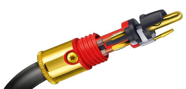

dj.nik Posted September 13, 2021 Report Posted September 13, 2021 @ab I npr WBT i npr Neutrik pisu marketing tekstove o svojim proizvodima. Ako smo prihvatili sta su zahtevi kod prenosa digi signala i kako se odrzava impedansa kabla, ukljucujuci i njegov vazan deo - konektor, onda samo pogled na presek WBT RCA i Neutrik BNC konektora objasnjava puno toga. @Aibo Nemam ja nista protiv Andreja i VBS zica. Voleo bih da Andrej negde, na nekim web stranama, opise svoje proizvode, konstrukciju itd (volim tehnicke detalje) a po mogucstvu, prilozi i neka validna merenja. Kad je vec krenuo u komercijalu, nije nista neobicno poslati uzorke etabliranim magazinima. Ima i onih zaista besplatnih, iskrenih i ne komercijalnih, poput 'TNT Audio' recimo (www.tnt-audio.com). Sluh je jako lako prevariti. Svako od nas drugacije i cuje, drugacije su slusne navike, muzicki ukusi, prostor i najbitnije, sama audio oprema. Ja primarno posvecujem paznju kvalitetnim uredjajima, sto kracem putu signala pa tek na kraju razmisljam o kablovima. Imam svoje favorite koji nisu 'slucajno' upali u sistem vec su odabrani od dobrih poznavalaca tematike a cija sam objasnjenja prihvatio. Objasnjenja, realna, a ne marketing recenice tipa 'bolji smo od klase 1.000e pa i vise od toga'. Quote

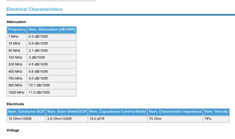

ab Posted September 14, 2021 Report Posted September 14, 2021 12 minuta ranije, Toza said: Ne bih da zvučim tako kako će da zazvuči, ali tako je kako je... A koje su to optimalne veličine koje bih trebao da ispoštujem u konstrukciji kabla? Kako to da svi tupe o R, L i C a niko do sad da kaže koje su to vrijednosti koje daju fantastičan zvuk? Konkretno, vi koji se razumijete u problematiku, recite koje vrijednosti veličina i ja ću da ga napravim. A šta ako bude truba zvuk kao što hoće jer ću da ga napravim da zadovolji te veličine ali će biti katastrofa od zvuka. Нпр: Quote

Delija Posted September 14, 2021 Report Posted September 14, 2021 1 sat ranije, Toza said: Ne bih da zvučim tako kako će da zazvuči, ali tako je kako je... A koje su to optimalne veličine koje bih trebao da ispoštujem u konstrukciji kabla? Kako to da svi tupe o R, L i C a niko do sad da kaže koje su to vrijednosti koje daju fantastičan zvuk? Konkretno, vi koji se razumijete u problematiku, recite koje vrijednosti veličina i ja ću da ga napravim. A šta ako bude truba zvuk kao što hoće jer ću da ga napravim da zadovolji te veličine ali će biti katastrofa od zvuka. Gde bi nam bio kraj da postoji ta magicna formula (i to vazi za sve - i FR zvucnika i gomilu drugih stvari) Quote
