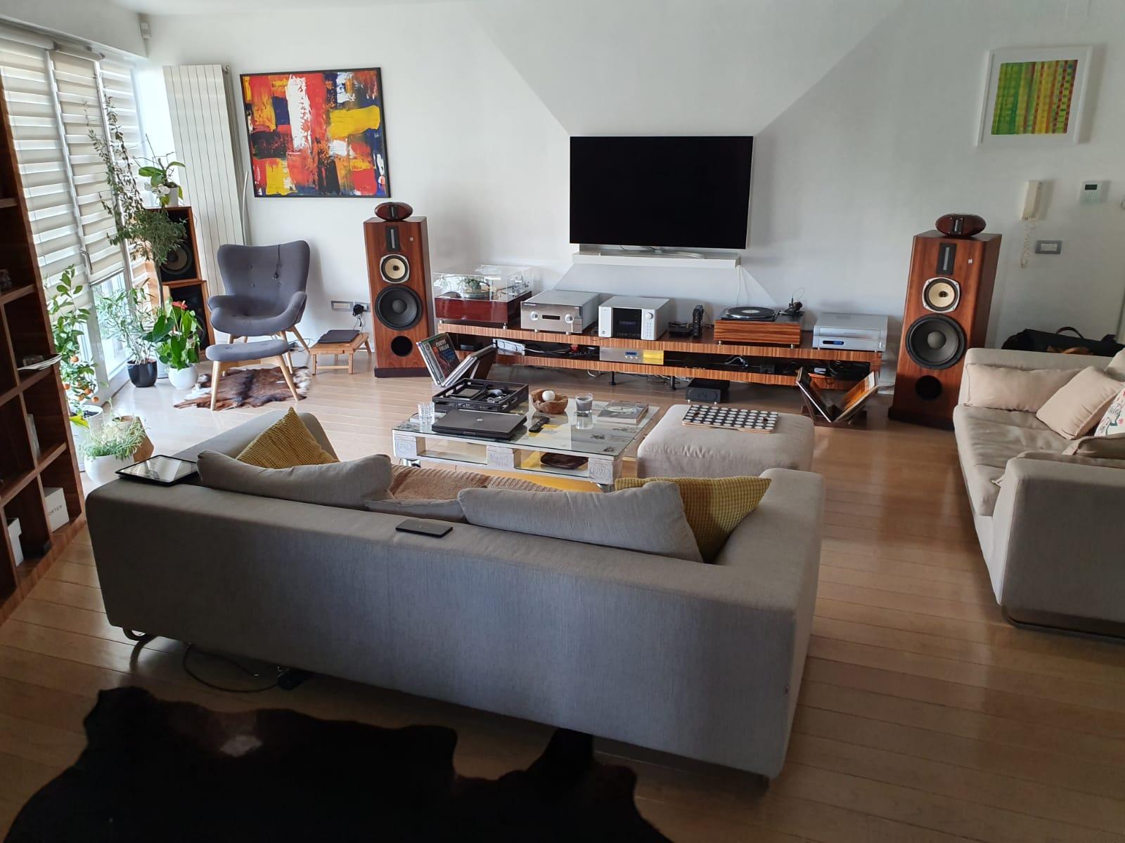

pollux Posted August 8, 2019 Author Report Posted August 8, 2019 21 sati ranije, džonibigud said: Mislim da sam pročitao da je soba 62 kvm, nije mala. Pored odgovarajuće sobe, potrebno je postaviti zvučnike na odgovarajuće mesto u odnosu na sobu i na slušaoca. Tako je, soba je 62kvm,nema paralelnih zidova, zvučnici postavljeni na mesta determinisana nakon iscrpnih visednevnih merenja. Quote

pollux Posted August 8, 2019 Author Report Posted August 8, 2019 Slika oba zvučnika i dela sobe Quote

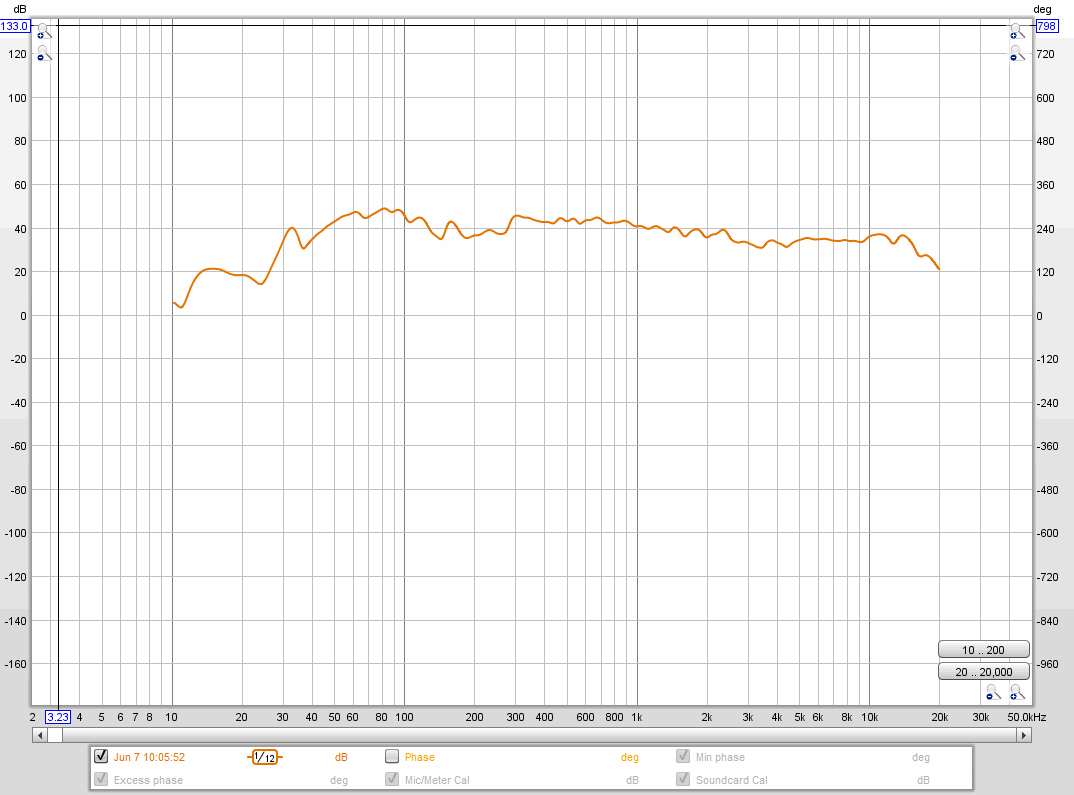

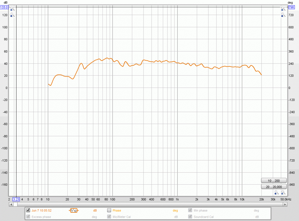

Delija Posted August 8, 2019 Report Posted August 8, 2019 U cemu je "kvaka" sa tim grafikom? Zasto toliko tiho (jel to sa nekim offset-om?) i sa tako malom rezolucijom? Quote
damic Posted August 9, 2019 Report Posted August 9, 2019 8 sati ranije, pollux said: Završna REW merenja Nisu dobri limiti grafika, Y osa ide od minus 180dB do plus 130dB sto moze da predstavi dinamiku od neverovatnih 310dB umesto oko 60dB sto je uobicajena praksa kod REW merenja. Od pre par meseci, AustinJerry, glavni baja "zaduzen" za REW na AVS forumu, cak smanjuje tu granicu na 50dB. Hocu reci da vertikalna osa treba da bude prikazana u opsegu, dole, od +45 do +50dB, gore 100dB do 105dB, takodje u plusu. To su limiti proistekli iz prakse korisnika ovog programa. Takodje, X osa, levo, treba je ograniciti na 10Hz a desno na 20-24KHz. Pogresno limitirani grafici daju laznu sliku (bolju) kako vlasniku, tako i ljudima koji nisu familijarni sa programom. Smoothing moze da ostane 1/12, vecina koristi psy (psihoakusticni) ili var (varijabilni). Kod merenja basa ide se bez smoothing-a, X osa od 10Hz do 200Hz (eventualno 300). Nadam se da ces moju primedbu shvatiti dobronamerno. Za vise informacija, na AVS forumu postoji izvrstan Guide za REW. https://www.dropbox.com/s/zdhq72a1puyyxpr/REW 101 HTS Current Version.pdf Moja preporuka svima. Quote
damic Posted August 9, 2019 Report Posted August 9, 2019 Mada, i na ovom grafiku se vidi da dole treba ubaciti bar 2 suba, velika je prostorija. Vidljiv je pad ispod 60-ak Hz. Quote
Majda Posted August 9, 2019 Report Posted August 9, 2019 8 hours ago, Delija said: Zasto toliko tiho Mislim da nije uopste "tiho", mikrofonske kapsule imaju tipicno -40db, a ovde je +40db. celokupni gain sa pretpojacanjima i svim ostalim. Tako da je ovo relativni signal otprilike na granici saturacije i negde mozda i ispod nivoa nekog uobicajenog slusanja? Meni sve ovo izgleda vise nego dobro. Voleo bih da vidim i fotografije drugog gramofona koji se vidi na polici? Pretpostvaljam da neki utisci slusanja novih kabineta tek slede? Jedino na sta bih dao komentar je niska pozicija zvucnoka. Ako mi je dozvoljeno. Mislim da su u odnosu na nivo slusanja (visina fotelja, i glave) i sto je mozda jos vaznije u odnosu na prostoriju - previse nsko postavljeni. Na kaucu koji je najverovatnije nizi je u tom smislu bolja situacija. (Port je skoro na podu, LF jedinica veoma blizu poda, a ceo sistem jedinica je osetno ispod nivoa slusanja. Jedino je mozda supertweeter u osi svi ostali ispod...) Mislim da je potrebno izvrsiti slusne probe sa podignutim zvucnicima da recimo Lowther bude u osi ili cak malo podignut. To nece mnogo uticati na trakaste raal visokotonce zbog toga sto imaju sasvim solidno rasprskavanje po horizontalnoj osi a sa onim raal sunjdjercicima je to jos i bolje. Quote

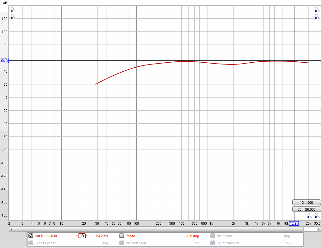

pollux Posted August 9, 2019 Author Report Posted August 9, 2019 8 sati ranije, Delija said: U cemu je "kvaka" sa tim grafikom? Zasto toliko tiho (jel to sa nekim offset-om?) i sa tako malom rezolucijom? Nisam bas razumeo pitanje , sta mislis pod offsetom i podrazumevas malom rezolucijom da bi mogao da pitam Miroslava. U prilogu je grafikon sa malom rezolucijom 1/1 smoothing. Quote
Pedjica Posted August 9, 2019 Report Posted August 9, 2019 Rezolucija cini citanje grafika malte ne nemogucim, a druga stvar, kao sto Delija rece, mic nije kalibrisan, pa ispade da su jaci tonovi na oko 45db, sto je prilicno tiha soba bez zvukova, a kamo li pusteno merenje. I ovako, oci da izbijes, cini mi se da Lowther i dalje ima jedno 1db vise nego sto bi trebalo u odnosu na Raal. Najbolje psychoacoustic kriva jer najverodostojnije korespondira osetljivoscu ljudskog uha u kriticnim opsezima - tipa 1,500-4,500hz, itd. Quote
pollux Posted August 9, 2019 Author Report Posted August 9, 2019 2 sati ranije, damic said: Nisu dobri limiti grafika, Y osa ide od minus 180dB do plus 130dB sto moze da predstavi dinamiku od neverovatnih 310dB umesto oko 60dB sto je uobicajena praksa kod REW merenja. Od pre par meseci, AustinJerry, glavni baja "zaduzen" za REW na AVS forumu, cak smanjuje tu granicu na 50dB. Hocu reci da vertikalna osa treba da bude prikazana u opsegu, dole, od +45 do +50dB, gore 100dB do 105dB, takodje u plusu. To su limiti proistekli iz prakse korisnika ovog programa. Takodje, X osa, levo, treba je ograniciti na 10Hz a desno na 20-24KHz. Pogresno limitirani grafici daju laznu sliku (bolju) kako vlasniku, tako i ljudima koji nisu familijarni sa programom. Smoothing moze da ostane 1/12, vecina koristi psy (psihoakusticni) ili var (varijabilni). Kod merenja basa ide se bez smoothing-a, X osa od 10Hz do 200Hz (eventualno 300). Nadam se da ces moju primedbu shvatiti dobronamerno. Za vise informacija, na AVS forumu postoji izvrstan Guide za REW. https://www.dropbox.com/s/zdhq72a1puyyxpr/REW 101 HTS Current Version.pdf Moja preporuka svima. Sistem REW i prikaz merenog nije kalibrisan za tacno SPL merenje jer nas nije zanimao SPL/1w. RALL ribon je meren u gluvoj sobi i njegova osetljivost je 95db. Fokus je bio na frekventnoj karakteristici a ne na tacnom SPL. So obzirom na fabricki podatak za osetljivost basa koji je "nastimovan" i deklarisan na 98dB na 8 oma (sto nije tacno) zanimalo nas je kako ce se uklopiti sa visokotoncem jer LOWTHER srednjotonac ima dovoljno SPL,a to je bilo sigurno. Soba u kojoj je vrseno laboratorijsko merenje je relativno mala circa 12m kvadratnih pa dobiti pravu vrednost SPL u datim uslovima je bila misaona imenica,.Zvucnik je tezak , nezgodan za manipulaciju , i rezultati koji s dobijeni iznosenjem napolje i podizanjem iznad zemlje i dobijene absolutnih vrednosti nisu adekvatne, vec su relativne vrednosti sasvim dovoljne za data uslove. Iz tog razloga nije ni vodjeno racuna o TACNOM PRIKAZU ABSOLUTNIH VREDNOSTI vec relativnih vrednosti u datim uslovima. Primedba je na mestu , bolje bi bilo da je prikaz u predlozenim okvirima ali ako se u REW proveri opseg i u datom prikazu od 300hz-10000kz vidi se da je kriva unutar +/- 2dB kako u sweep tako i u FFT pseudorandom noise merenju.Bas je meren Dr.KEEL metodom iz bliskog polja. REW je koristen za prikaz jer se relativno jednostavno koriste grafikoni i mogu se lako pozivati i porediti uradjene promene. Merenja Omnimic paketom gde je uradjena kalibracija sistema mogu da se ubace pa ce prikaz u REW ce biti Absolutan. Zamolicu i Miroslava da dodatno objasni sve metode merenja Naravno da su tvoji komentari prihvaceni najdobronamernije i da gornji odgovor daje neka laicka pojasnjenja. Quote
Delija Posted August 9, 2019 Report Posted August 9, 2019 47 minuta ranije, pollux said: Nisam bas razumeo pitanje , sta mislis pod offsetom i podrazumevas malom rezolucijom da bi mogao da pitam Miroslava. Pitao sam isto sto i Damic, samo sto njega nije mrzelo da se raspise 29 minuta ranije, pollux said: Soba u kojoj je vrseno laboratorijsko merenje je relativno mala circa 12m kvadratnih pa dobiti pravu vrednost SPL u datim uslovima je bila misaona imenica,.Zvucnik je tezak , nezgodan za manipulaciju , i rezultati koji s dobijeni iznosenjem napolje i podizanjem iznad zemlje i dobijene absolutnih vrednosti nisu adekvatne, vec su relativne vrednosti sasvim dovoljne za data uslove. Jasno za merenja prilikom podesavanja skretnice. Jel ovaj grafik prikazuje merenje u tvojoj sobi na poziciji slusaoca? Quote
pollux Posted August 9, 2019 Author Report Posted August 9, 2019 13 minuta ranije, Delija said: Pitao sam isto sto i Damic, samo sto njega nije mrzelo da se raspise Jasno za merenja prilikom podesavanja skretnice. Jel ovaj grafik prikazuje merenje u tvojoj sobi na poziciji slusaoca? Ne naravo, ta merenja sa Omnimic su u toku, drugi metodi, druga oprema , bice postovani naknadno kad se odrade fina podesavanja i pre svega kad se zvucnik razradi. Quote
