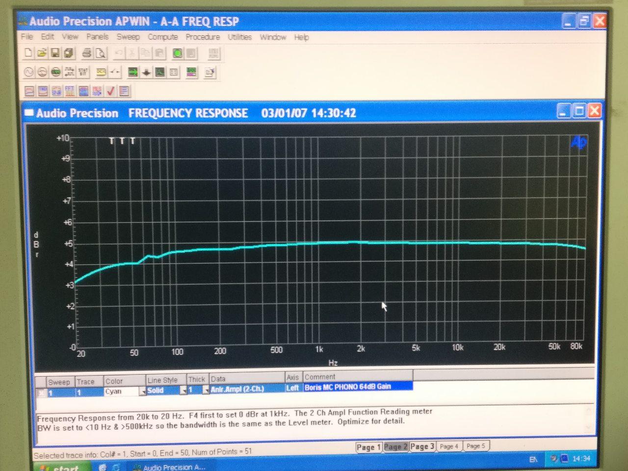

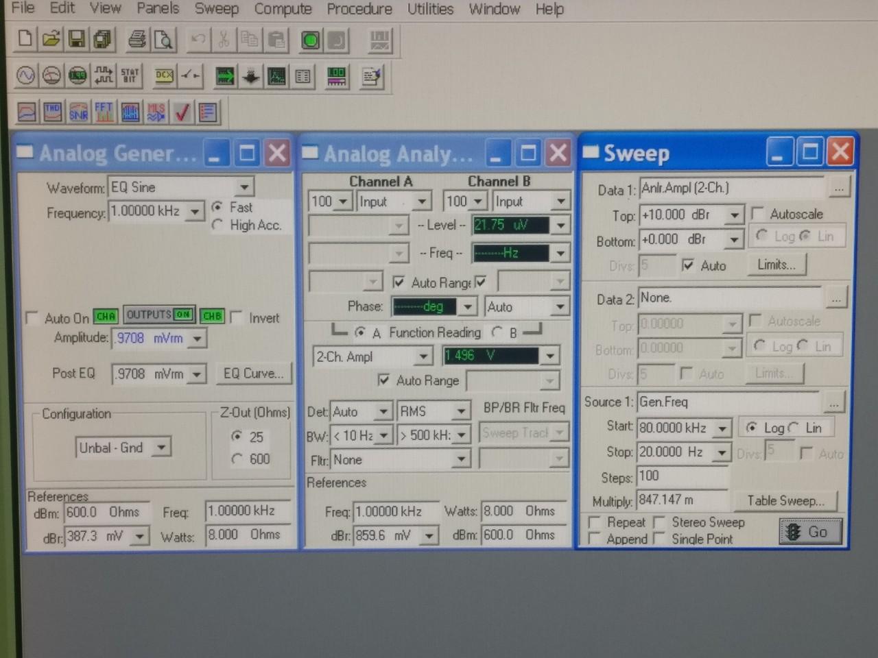

pollux Posted March 1, 2019 Author Report Posted March 1, 2019 14 sati ranije, Solderer said: Тај податак је објављен негде међу близу хиљаду страна у три теме о овом предпојачалу на великом ДИЈ форуму. Јоаким Герхард није детаљно описивао процедуру мерења, рекао је само да је морао да искључи све уређаје у близини тестираног пред. Шум вашег предпојачала са четири паралелно спојена 2СК 170 се може добити и рачунским путем. Све зависи од вредности отпорника у сорсу .Мислим да је идентичан шуму код Пас Ксона, значи ту негде око 0.6нв/хц. Када се на улаз МЦ предпојачала прикључи звучница са великим унутрашњим отпором, као нпр. Денон 103 који има 40 ома, тада је пред, ''бешумно'' јер доминира сам шум коју даје отпорност намотаја жице у калемовима U praksi se merenja na konkretnom uređaju i klonovima pravljenim po originalnoj šemi po pravilu dosta razlikuju. Računski rezultati tek variraju drasticno od prakse, za ovaj konkretan MC su mnogo manji od onoga što ste naveli, tj predpostavili (0.6nv/hz)ali videćemo kad dođu adekvatni merni uredjaji da ne preudiciram. U međuvremenu evo merenja koje sam obecao Quote
Solderer Posted March 2, 2019 Report Posted March 2, 2019 8 sati ranije, pollux said: U praksi se merenja na konkretnom uređaju i klonovima pravljenim po originalnoj šemi po pravilu dosta razlikuju. Računski rezultati tek variraju drasticno od prakse, za ovaj konkretan MC su mnogo manji od onoga što ste naveli, tj predpostavili (0.6nv/hz)ali videćemo kad dođu adekvatni merni uredjaji da ne preudiciram. U međuvremenu evo merenja koje sam obecao Улаз са четири паралелна 2СК170 и без фидбека користе многа фоно предпојачала. Први је то започео Пас са Перл 1 фоно пред. Шум је тај који јесте, и нема те дизајнерске способности која би га смањила. Јер он је одређен непроменљивом величином,а то је еквивалентна шумна отпорност Тошиба Ј-фета која износи 55 Ома . Са још додатна 4 фета у паралели , шум би био мањи за 3дб, али истовремено би дошло до других деградација, да не улазимо у детаље. Не желим много да коментаришем и упоређујем уређаје који стварају профит, јер се то може погрешно протумачити. Quote

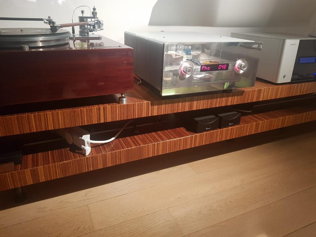

patason Posted March 3, 2019 Report Posted March 3, 2019 Sinoc slusao Polluxov sistem,koji mi je bio poznat od ranije sa drugim phonom i amplifikacijom. Utisak sa ranijih slusanja mi je uvek bio nekompletan,nesto je falilo.....gramofonski set up vrhunski,phono ispod klase vrtilice,zvucnici pravljeni sa izuzetnim komponentama....ali sumnja tada pala na njih,sinoc se pokazalo kao nepravedno tj neopravdano. Boris ocigledno odlicno poznaje svoj sistem i njemu to nisu bile nepoznanice (kao meni) menjao je tacno na mestima gde je skripalo. Njegov all in one Mir audio monstrum je impresivan u svakom pogledu,na izgled,zavrsnu obradu,user friendly opcije i komfor i na kraju ali najvaznije zvucno.Sve je leglo i zvuk se otvorio,detalji svi tu,velicina boja zvuka,prostorni raspored.....a zadatak ni malo jednostavan soba oko60 m2. Sarali sa vinila na dac (koji drzi korak sa gramofonom ....skoro) i moj komentar ljubaznom domacinu je na kraju veceri bio da odavno negde sa takvim uzivanjem nisam slusao muziku....hvala i bravo majstore-na ovakav korak se retko ljudi kod nas odlucuju (relativno skupi domaci projekti (na kraju se ispostavi da uopste nije skupo),koji visestruko nagradjuju i u zvuku i na kraju i u odnosu dobijeno-ulozeno) ja to praktikujem,koristim i uzivam i sam....i mislim da smo dobro odabrali ne smem zaboraviti i Miroslava Petrovica i njemu VELIKO BRAVO Quote

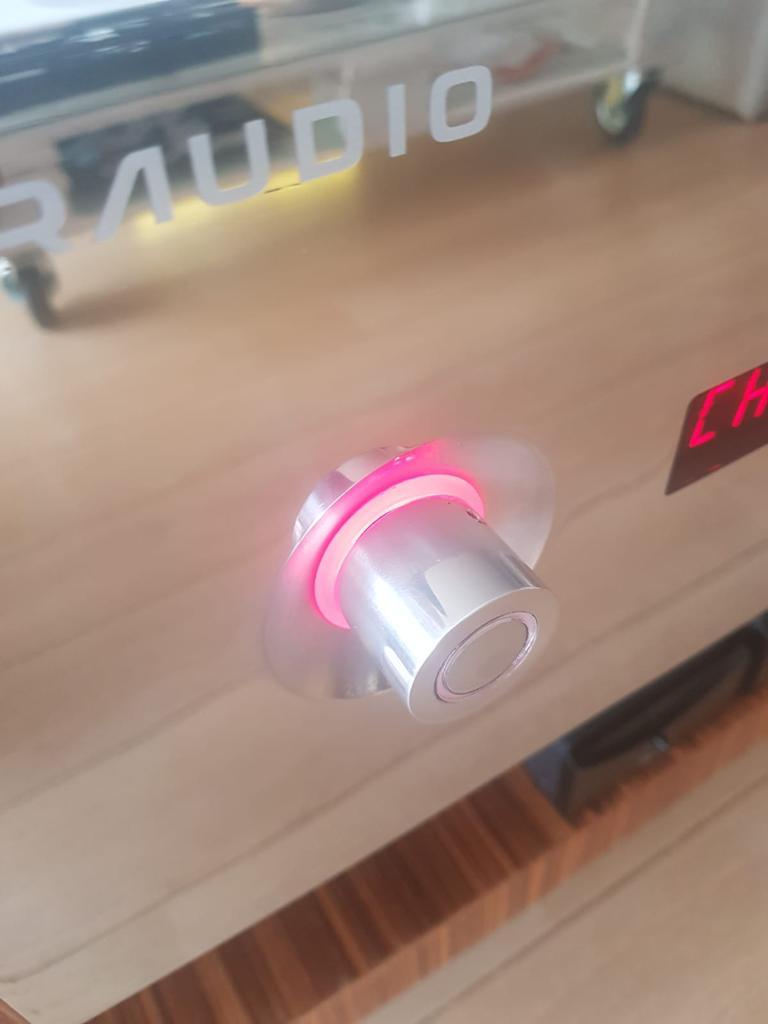

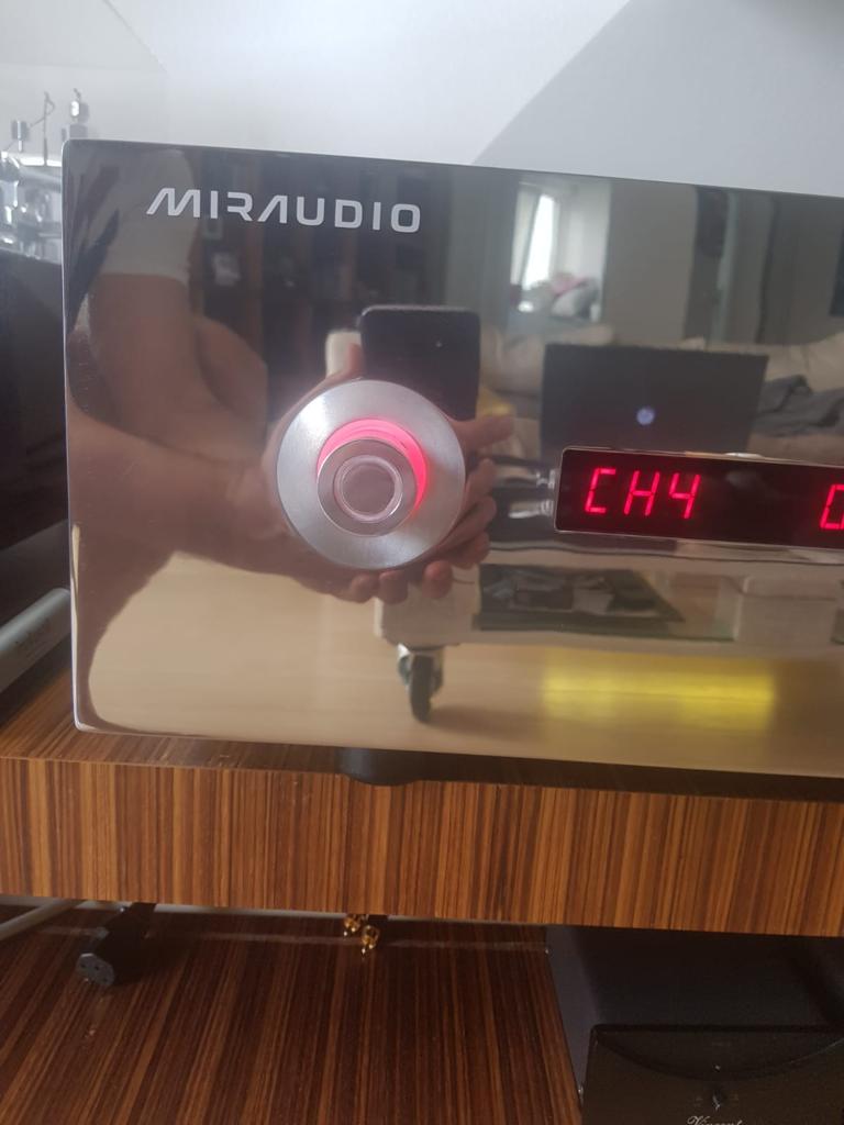

pollux Posted March 3, 2019 Author Report Posted March 3, 2019 Malo dodatnih vizuelnih detalja, ambijentalno svetlo oko I kroz potove. Quote
