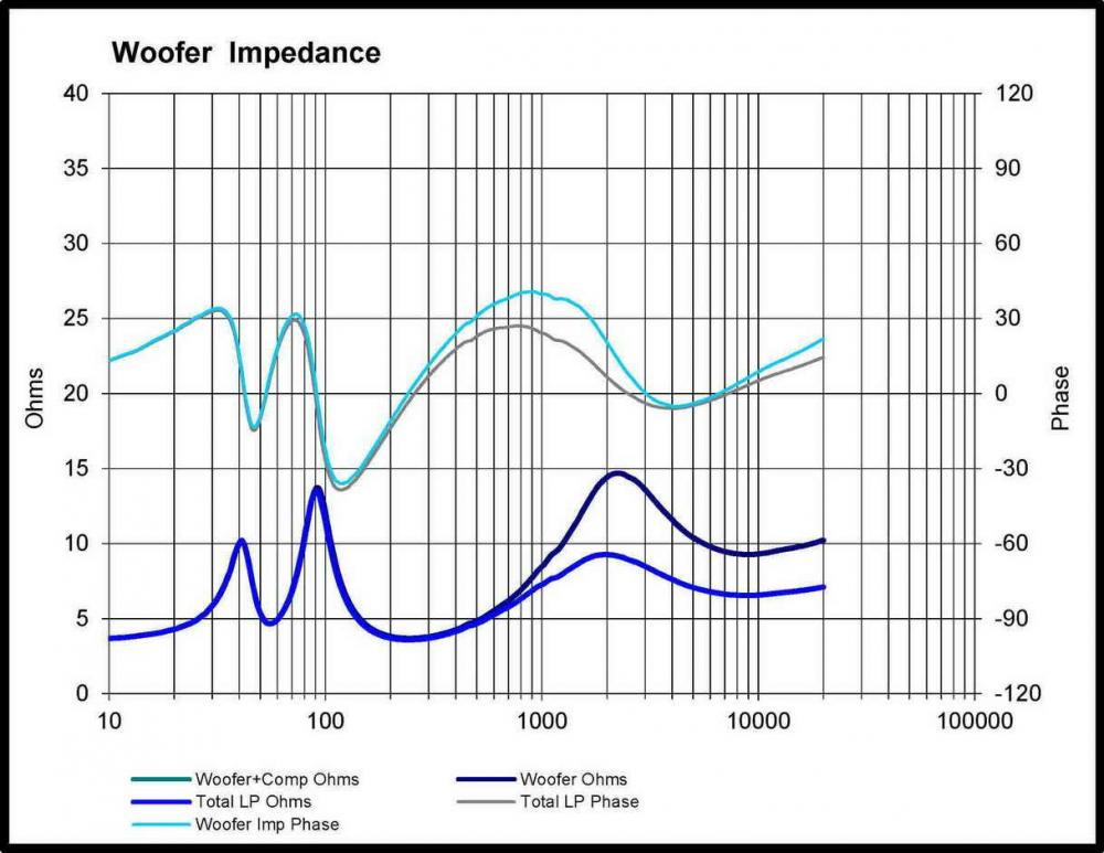

Nixie Posted August 9, 2021 Report Posted August 9, 2021 Preradio sam skretnicu, ali posao još nije gotov, odnosno nisam potpuno zadovoljan, mislim da sam na 90% od mogućeg. Mali Dyn ima umereno promenljivu impedansu (recimo 3,6-15 oma), tako da u kombinaciji sa SE lampašem i njegovom velikom izlaznom impedansom dolazi do isticanja i potiskivanja pojedinih delova spektra (uglavnom ističe srednje i visoke frekvencije gde je veća impedansa) tako da mi mi malo smeta određena agresivnost u zvuku. Sa push pull tranzistorskim jakim pojačalom AB klase nema tih kerefeka. Napravio sam jednu kompenzaciju impedanse (eksterna varijanta, kači se na konektore zvučnika) ali se ispostavilo da to previše "ubija" zvuk. Juče sam napravio novu (blažu) kompenzaciju, pa ćemo uskoro znati rezultate. Ako to ne uspe, još malo ću korigovati skretnice. Ako se koriguje skretnica onda se radi o skroz custom varijanti, gde se vrši prilagođenje zvučnika pojačalu i sobi u kojoj se sluša. Moja ideja je bila da to izbegnem, odnosno da namestim kod sebe na tranzistorskom pojačalu da se meri dobro i radi kako mi se sviđa, a da dodatnim elementima vršim prilagođenje za lampaša, tako da sutra ako se koristi neko drugo pojačalo, samo se skida taj dodatak bez izmena unutar kutije. Nadam se da će moći tako, nisam još siguran. Recimo u istoj sobi sa drugim pojačalom (Marantz Class D) Dyn zvuče skroz drugačije, mirno i ispeglano, ali fali malo živosti, po meni više zbog pojačala nego zbog zvučnika. Mnogi na SE lampaša okače recimo FR zvučnike (uobičajena varijanta) i posle se čude što ne valja. Osim potrebne FR kompenzacije zvučnika (baffle step, rastuća FR karakteristika, razni pikovi), i impedansa zvučnika je jako bitna kod tih pojačala, ali kompenzacija impedanse može i loše uticati na zvuk, nema idealnog rešenja nego se mora postupno doći do optimalnog rešenja, mic po mic. Quote

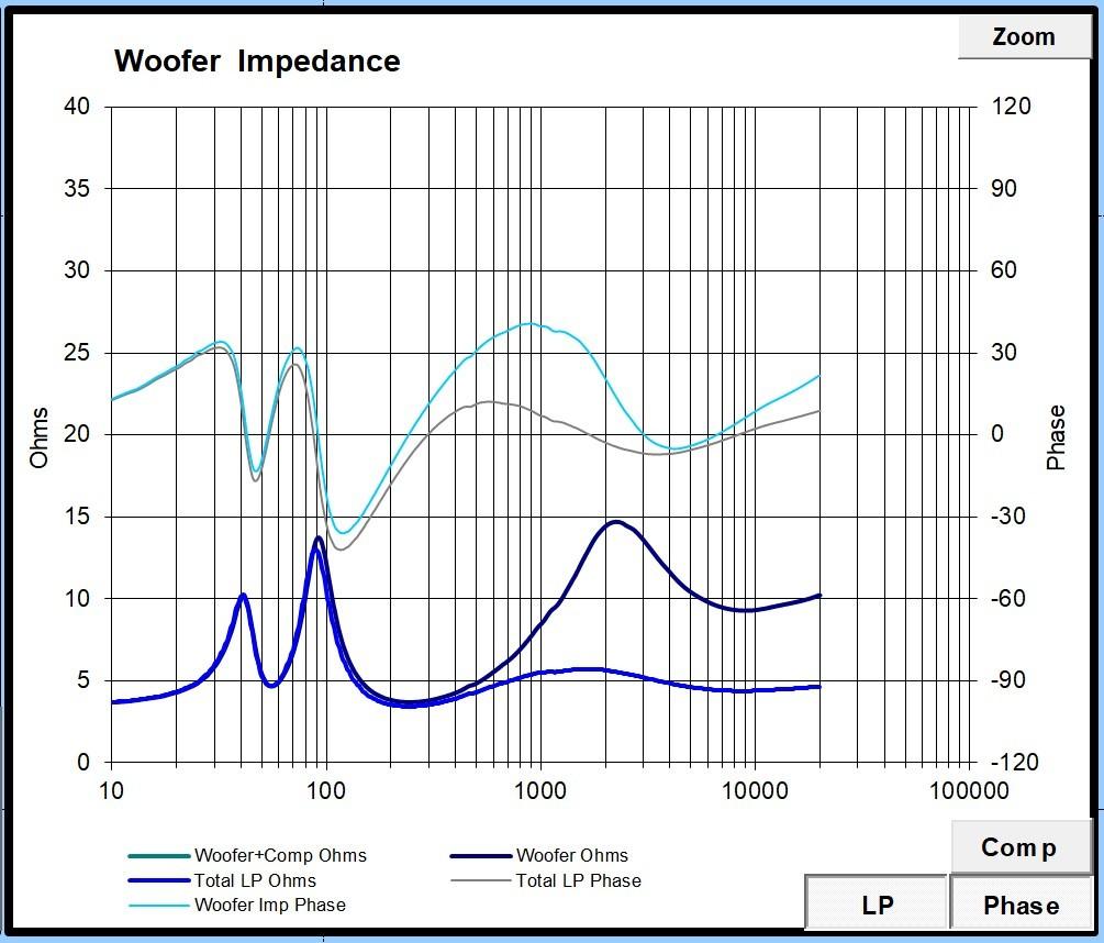

Nixie Posted August 9, 2021 Report Posted August 9, 2021 Nova varijanta, nešto između, čeka se proba ovih dana. Quote
