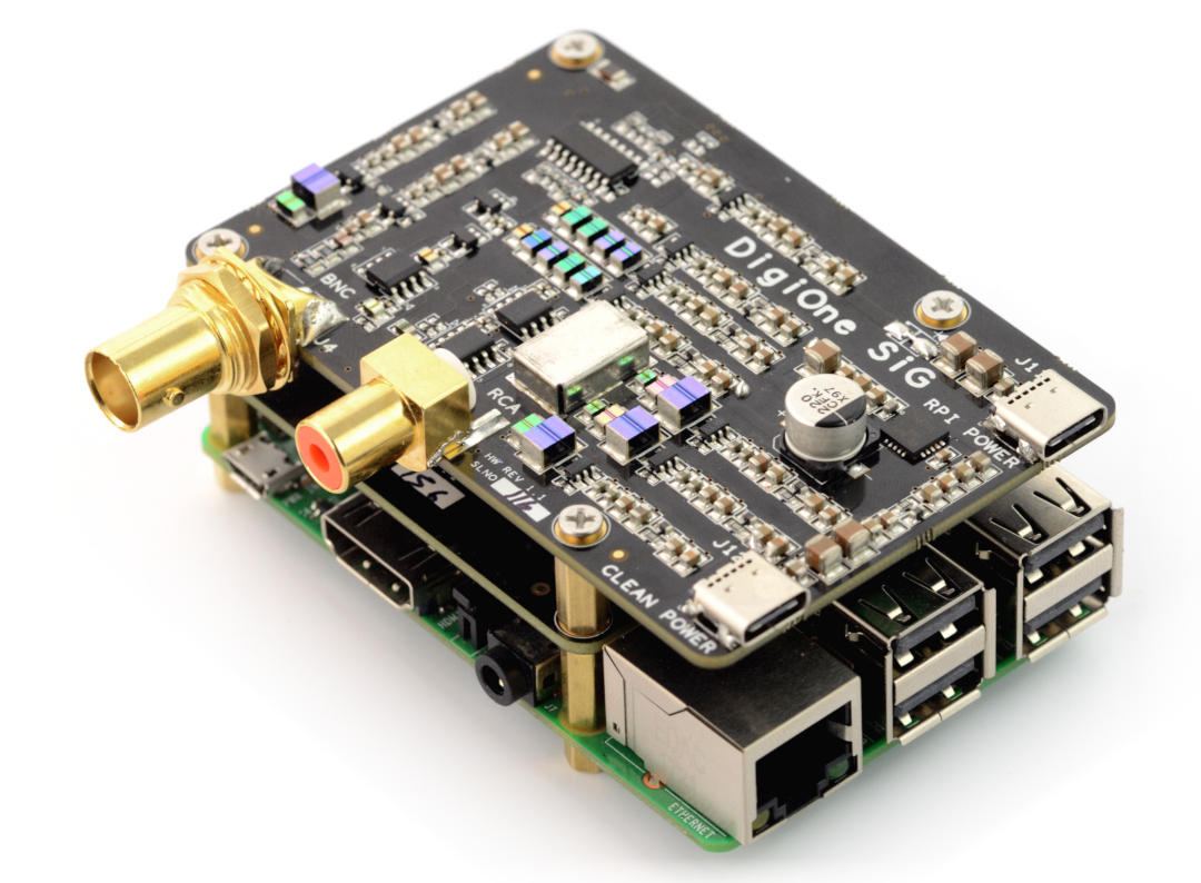

Green Posted February 7, 2023 Report Posted February 7, 2023 2 sati ranije, Vlada Jovanović said: Pozdrav, Da li može jedno objašnjenje: kako to dvostruko napajanje (kakvo god bilo) funkcioniše? Mislim, prikačiš jedno napajanje normalno na RPi, a drugo na HAT (ako HAT to omogućava) i desi se šta? Kako u tom slučaju HAT "zna" da ne treba da vuče "prljavu" struju iz RPi preko GPIO priključka? Hvala Kod AlloDigiOne Sig-a konkretno imaš dva usb-C priključka na samoj pločici , jedan za "clean side" i drugi za "dirty side" tj.rPi. Priključak za napajanje na samom rPi-ju se ne koristi.Allo Shanti (dual linear power suply) je pravljen baš za ovu namenu i ima dva izvoda 5V/3A za rPi i 5V/1A za "hat". Quote

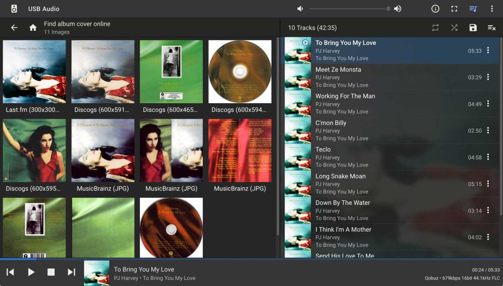

空也 Posted February 7, 2023 Report Posted February 7, 2023 1 sat ranije, Iron man said: Svaki MPD ima plugin za to što hoćeš. Uzme Token ( user name i password) registruje te na servisu (Tidal, Qobuz,...)i prosledi strim. I artist info i cover i ... Nisam mislio na prikazivanje omota i artist/album/song informacija iz meta tagova fajlova. Mislio sam na plugin za LMS koji omogućava čitanje biografije umetnika i prikaza albuma sa Allmusic sajta, pregled full omota sa Discogs-a i MusicBrainz-a, itd. Pomenuo sam i plugin za dekodiranje i realtime playback DSD fajlova, a tu su i pluginovi za upsampling, room correction, itd, itd, ...za šta čisto sumnjam da ruter ili pomenuti programabilni kontroler imaju dovoljno hardverskih mišića. U mom slučaju su plejer i server objedinjeni u istoj mašini, sva muzika je na lokalnom disku. Playback, uključujući i Qobuz, ide isključivo iz RAM buffer-a od 4GB, tokom svirke SSD sa muzikom i mreža su neaktivni, tako da su neki od problema svojstvenih mrežnim plejerima izbegnuti ili umanjeni. Naravno, niko nikome ne brani da MPD instalira i na veš mašinu ako mu se tako baš sviđa, ...ili da kupi strimer od par desetina hiljada evra. Neka cveta hiljadu cvetova! Ovako izgleda LMS sa pomenutim plugin-ovima i Material skinom, ista funkcionalnost je dostupna i preko Android Squeezer kontrolne aplikacije: Quote

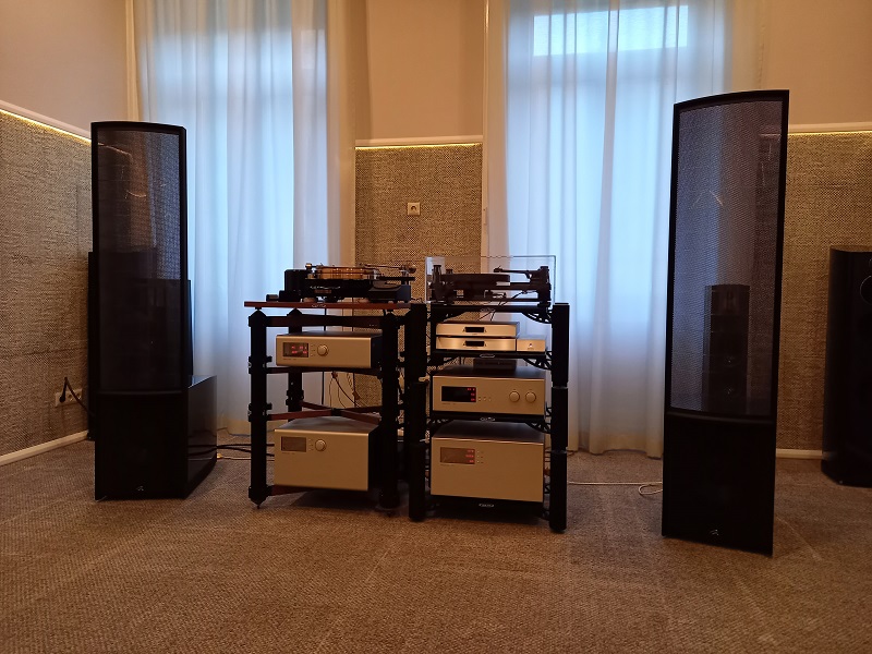

paja959 Posted February 8, 2023 Report Posted February 8, 2023 4 sati ranije, petarjovic said: Jel neko ima ili je gledao/slušao neki Lumin P1, S1.... šta može reći o njima? Lumin ja slusam sa vremena na vreme kod dealera...ali su to toliko nabrijani sistemi,da ne meres izvaditi iz celog sistema,sta i kako on svira...koliko vidim lome se koplja oko njih,barem po ovdasnjem lokalnom forumu,ima ko voli,ima ko ne voli ( a sta nije tako?)...S1 mislim da je outdated... Quote
