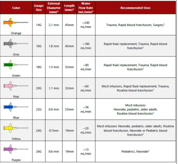

Majda Posted August 3, 2020 Report Posted August 3, 2020 1 hour ago, InSides said: 16GA = 16 Gauge = 1.5mm2 Ne verujem da je GA oznaka za Gaug. Nema smisla ponavljati standardizovanu jedinicu mere dovoljan je mozda samo broj? I G i A su velika slova G je mozda oznaka za Gaug ali onda je veliko A pocetno slovo neke druge reci? (Evo i u jedinicama mere recimo za ove igle stoji samo G.?) Ko to zeli tacnije da proucava verujem da se negde mogu iskopati tablice sa kodovima WE provodnika? Quote

InSides Posted August 3, 2020 Report Posted August 3, 2020 1 sat ranije, zflazar said: Како кренуло ово са новим кластерима код нас, можда и требам препрочитати очеве уџбенике за менаџмент бола - бар нека корист од дипломе. 21 minuta ranije, Majda said: Ne verujem da je GA oznaka za Gaug. Водио сам се овоме: https://jeffsplace.positive-feedback.com/the-vintage-beat-western-electric-we16ga-speaker-cable/ ...што је, у ствари, и први пут када сам чуо за WE16GA. Империјални систем је специфичан, и пуно описнији од метричког система. Код "нас" (SI/metric) нема описа поред стандардизованих јединица. Код "њих" (imperial) прилично измењиво се користе описи поред јединица. Иначе: "Gauge is abbreviated "ga.", "ga", or "G"." Gauge је описни деноминатор који зависи од контекста. Gauge вредности 16, у електричарском контексту, означава цилиндрични проводник дијаметра 1.29mm и површине 1.31mm2 (уместо оквирних 1.5mm које сам раније поставио). Gauge вредности 16, у оружарном контексту, означава цев дијаметра 16.83mm. ...али, довољно удаљавам од теме. Quote

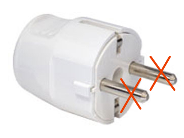

Krca44 Posted January 15, 2021 Report Posted January 15, 2021 Nije obaveno vezivanje one visak zice za GND. Moze i bez toga da se koristi. Ako bi tu zicu morao da odvedes u shuko - preporucljivo je izabrati takav shuko konektor na kome mozes da izvadis pinove za fazu i negativ ( P i N ). Quote

somilenko Posted January 15, 2021 Report Posted January 15, 2021 Rekao bih da je krca razumeo da su u pitanju zvučnički kablovi i dao je opis kako da se veže "drain" žica na šuko i da se pri tome izvade fani i nulti pin da nebi došlo do povezivanja drain žice na napon od 230 V.Sada nazad na strujni, pošto sam razumeo da@goranb misli na strujni kabel. Možeš zemlju povezati na šasiju ampa preko nazubljene podloške (cilj je da se probije boja i dođe do metala) pa probati ima li poboljšanja u odnosu na ne uzemljenu masu ampa. U koliko ti se više svidi bez mase, jednostavno raskačiš masu... Sve zavisi kako je izvedeno uzemljenje u tvojoj kući/stanu... Sent from my ONEPLUS A6003 using Tapatalk Quote

zek Posted January 15, 2021 Report Posted January 15, 2021 45 minuta ranije, Skabo said: Negde u ovoj temi je receno da bolje rezultate "narandzasti" daje kada se za plus i minus koriste zasebni kablovi. Jesam li dobro razumeo? Jesi. Za bolje razumevanje povezivanja drain zice i uzemljenja: - drain zice sa oba zvučnika treba produžiti do najbliže šuko utičnice sa izolovanom žicom za struju (recimo ona žuto/zelena za uzemljenje) i vezati u šuko utikač na mestu uzemljenja a pinove za struju izvaditi za svaki slučaj da ne dođe do nekog kratkog spoja. Quote
