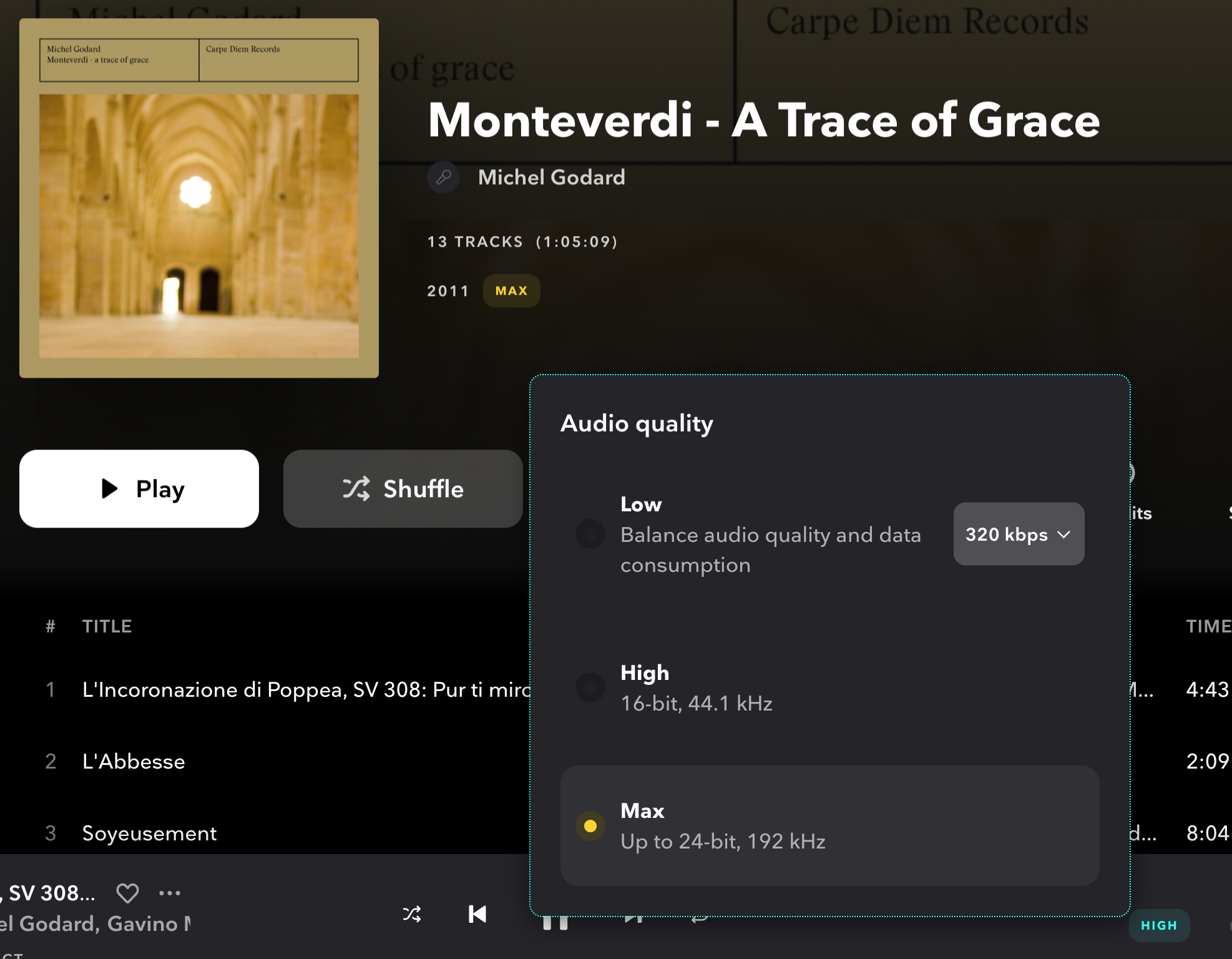

Father Posted August 7, 2023 Report Posted August 7, 2023 41 minuta ranije, Arn said: Nije odabran High. Odabran je Max, ali avaj... Tidal desktop zahteva restart aplikacije da bi primenio novo podešavnaje, ako se menja kvalitet reprodukcije. Možda je zato ostala ikona za "High"...??? Quote
Father Posted August 7, 2023 Report Posted August 7, 2023 2 minuta ranije, ab said: а ни 4-ти ? Odakle puštaš? Tidal, Qobuz, file? Meni je ranije normalno radilo dok je MQA bio softwerski otvaran u desktop aplikaciji (24/96). Od pre par dana kako sam podesio na Max, pokazuje da klizač napreduje, ali nema zvuka peko coax spdifa (24/96). Kada prebacim na High u Tidalu radi ok, ali je zvuk 16/44.1. HiRes Chesky koji su Max (verovatno 24/96) normalno reprodukuje, kao i neki drugi sa Max etiketom. Samo me ovaj album za sada zeza. Aktivirana mi je direkt veza sa dacom u tidalu... Quote

Father Posted August 7, 2023 Report Posted August 7, 2023 Rešio sam moj slučaj. Izlaz ka dac-u je podešen na 24/96 u vindozi, a u tidal app isključeno "Exclusive mode". Sada mi radi ovaj album. Verujem da sada win prilagođava sve na 24/96. Quote
Aibo Posted August 7, 2023 Report Posted August 7, 2023 Da, Windows ti resempluje sve. Probaj Exclusive Mode, trebalo bi da se čuje napredak jer Windows baš i nema dobar resampler. Quote

Father Posted August 7, 2023 Report Posted August 7, 2023 1 sat ranije, Aibo said: Da, Windows ti resempluje sve. Probaj Exclusive Mode, trebalo bi da se čuje napredak jer Windows baš i nema dobar resampler. Probao sam i on šalje direktan signal u dac pa kad je 24/192 nema zvuka. Kada ga isključim dobijem zvuk. Svakako je to jedna klick, pa ću ga držati uključenog za sve što je do 24/96, ako nema zvuka kod max albuma samo ga isključim i onda win neka odradi šta se mora. ? Quote

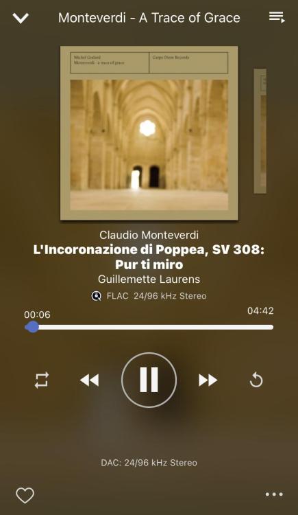

somilenko Posted August 7, 2023 Report Posted August 7, 2023 1 sat ranije, ab said: а ни 4-ти ? Evo ga moj Qobuz, njemački nalog, isti albumi, mrzi me da tražim ostale, proveri podešavanja plejera... Quote
ab Posted August 8, 2023 Report Posted August 8, 2023 управу си, Audirvana ми је била подешена за HiFiles до 96kHz. Опростите (моја грешка) @Delija,@somilenko, @Father и @Aibo Quote

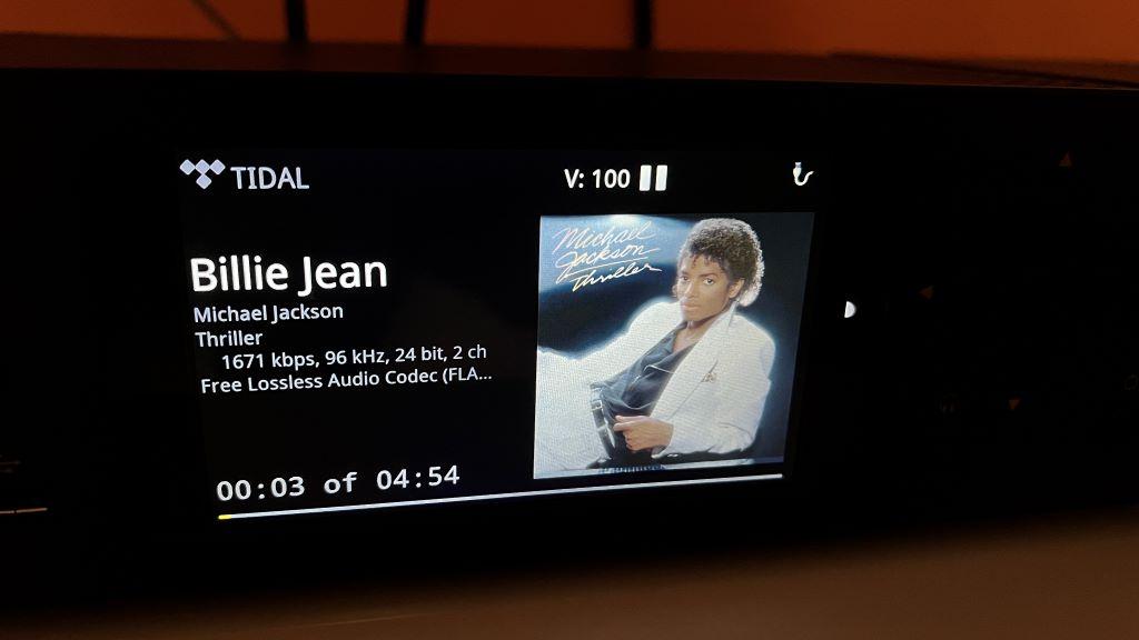

Dragan Penev Posted August 8, 2023 Report Posted August 8, 2023 Jutros sam i ja dobio nove opcije na svim uređajim (Andorid, Apple i Windows). Primer koji sam sinoć puštao, bio je ako se dobro sećam Master, sada je MAX a Atoll strimer ga vidi ovako: Quote
