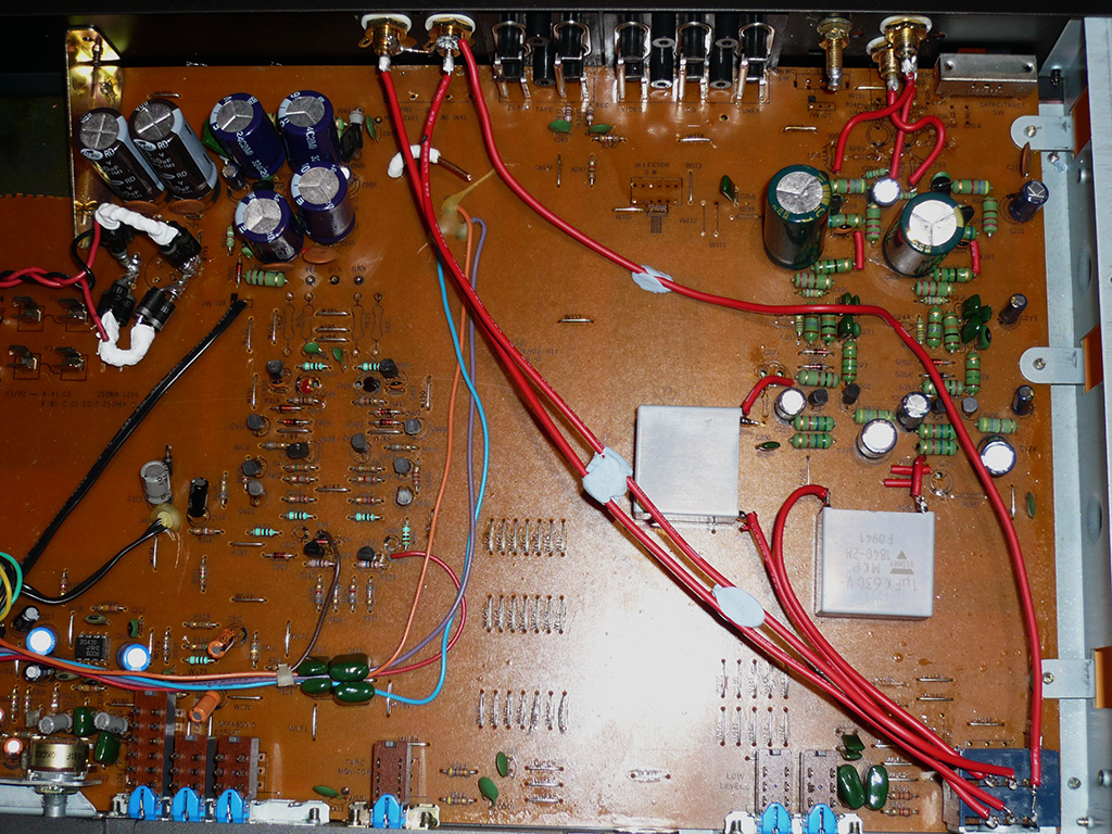

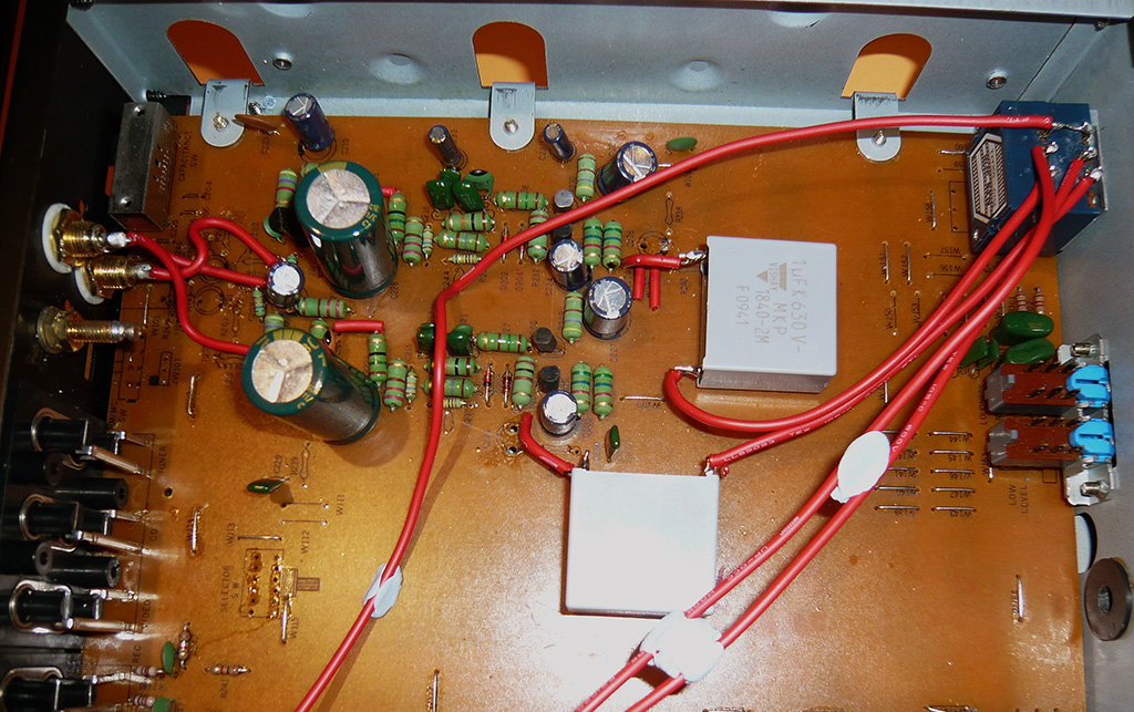

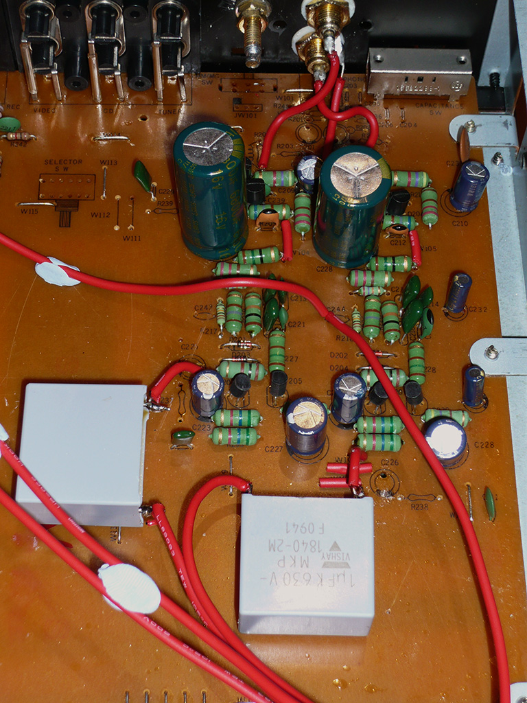

predragm Posted November 30, 2020 Report Posted November 30, 2020 (edited) On 7.10.2017. at 14:14, Father said: Inspirisan iskustvom sa bajpas kondenzatorom u napajanju pojačala snage koji je doneo neočekivani zvučni napredak i poslušavši preporuke za njihovim korišćenje i na drugim mestima, kao što su, izlazni kondenzatori ili u zvučničkoj skretnici su me naveli na novu kupovinu i njihovu implementaciju. Vrlo čujan zvučni napredak doneo je izlazni kondenzator zamenjen u Phono Prempu pre neki dan. Radi se o Vishay 1uF 1840 2M 630V- kondenzatoru koji toplo preporučujem svima koji imaju mogućnost ili želju da se igraju sa ovakvim stvarima. Na donjim slikam može se videti konačna prerada NAD-ovog 1130 preampa sa naglaskom na napajanje (sa leve gornje strane), Phono sekciju (sa desne strane) i njegovo izolovanje preko Alps blue potenciometra i pomenutih kondenzatora na par novih RCA izlaz-a, preškačući ostatak line pojačanja, ton kontrola, loudisa ... i svega što se nalazi iza selektora slušanja. Dakle preamp je u potpunosti i isključivo Phono dedicated. Takođe, vrlo značajna modifikacija, a mnogo ranije urađena, su svi elektrolitski kondenzatori za Ultra Lo ESR i svi otpornici u napajanju i phono delu za metal oksid istih vrednosti a od 2W. Ulazna sklopka je takođe u celosti izbačena i funkcionalno opredeljena isključivo MM reprodukciji, kao i konačnoj odluci koju sam doneo sa tim u vezi. Ožičenje je Neutech UPOCC 22AWG kupljen u Kanibalu. Da dodam još i ovo. Edited November 30, 2020 by predragm greška Quote
