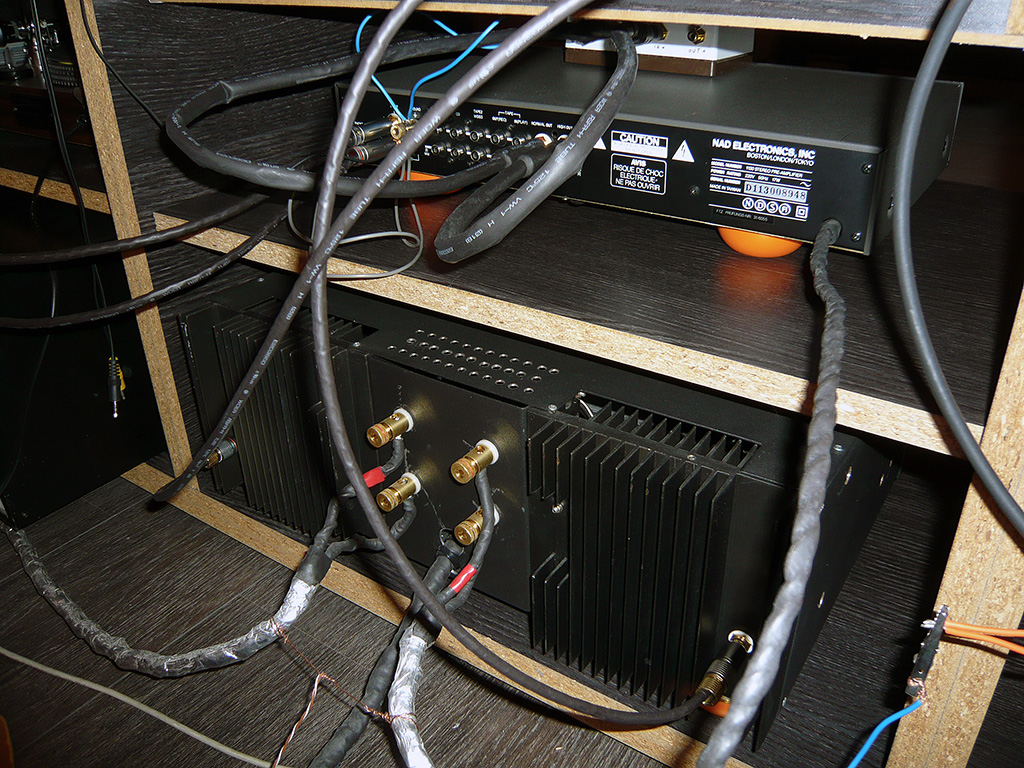

Father Posted December 9, 2016 Report Posted December 9, 2016 Pozdravljam sve clanove foruma! Predstavljam vam svoj sistem baziran na domaćoj pameti i usvojenim rešenjima koja svakodnevno doživljavaju neke modifikacije i kao neki živi organizam svakoga dan u svakom pogledu sve više napreduje! Sistem na moje izrazito zadovoljsvto prezentuje svaku sitnu promenu, bilo da je na loše ili na dobro i sa svojim vlasnikom gradi izuzetnu sinergiju u istaživačkom segmentu ovoga hobija. Trenutci posvećeni uživanju u muzici su apsolutno i bez izuzetaka posebne metafizičke manifestacije sa bogatim porcijama sveže pripremljenih muzičkih poslastica. Tako da je vrlo prikladan izraz da se sit naslušam muzike. Dodaću ću samo još da je interakcija muzičke izvedbe i slušaoca konstanto isprepletena, tako, da se za veoma kratko vreme slušalac nalazi u jednoj nadrealnoj poziciji zvučne opopljivosti. Barem tako može da se dožive neki otkačeno isproducirani muzički albumi... Jazz koji najviše slušam ipak zadržava svoju binsku poziciju ispunjavajući dubinu scene daleko iza zvučnika. Ja sam ovde a muzičari su ispred. Zvučna slika je izuzetno povezana, tako da se ne doživljava da instrument izlazi iz drivera da ne kažem kutija jer kutija nema, a i zapravo se i stiče takav utisak, kao da uređaji zapravo i ne postoje. Verovatno sam pre emotivno napisao ovaj paus pa zato pri čitanju deluje dosta neskromno, ali prosto sistem mi pruža toliko želje da sedim, slušam muziku i ostanem u tom položaju da je rekao bih, teško sakriti toliku sreću i zadovoljstvo. Da se ne zanesem previše, evo i tehnikalija koje prate ovu romantičnu vezu... Struja AC: Odvojni trafo 1000W, DIY by Duško Stjepčić Kabliranje, metalna kutija i razvodna letva ili šukoi na telu kutije tek trebaju da budu predmet konačnog „skutijavanja“. Već nabavio nekoliko FURUTECH FI-E30 (G) . Svi muški šuko priključci izvedeni po originalnoj smoubilačkoj recepturi "bakarni 16qv prsti u struju". Izvor 1, DAC, Digitalni Preamp i Streemer: Oppo BDP-105D BD player Šta reći, a da nije već rečeno? Izvor 2: PC Win 7 x64 + Foobar 2000 - output - ASIO direkt to OPPO USB Asynchronous DAC Driver Od skoro u upotrebi. Izvor 3: Rotel RP 1500 Gramofon + Ortofon OM40 Gold i OM10 Naknadno prerađen u segmentu izlaznih RCA interkonekta sa ciljem dobijanja izrazito male ukupne kapacitativnosti od headshella do ulaza u Phono preamp. Trenutna interkonekcija Phono setupa meri 68pF gde su zajedno konektovani ožičenje ručke + ožičenje interkonekcije + RCA konektori. Ožičenje u ručki originalno Jelco. Phono interkonekt predstavljen kasnije u tekstu pod „Phono RCA Interkonekcija“. Ručno pravljeno ožičenje u headshelu u vidu twisted pair odvojeno za levi i desni kanal, spiralno „terminisanim“ (kraj žica sa obe strane navijen na spiralu pa navučen na kontakte zvučnice i headshela). Phono stage: NAD 1130 , Total makeover DIY by Father Prerađena phono sekcija i centralno napajanje sa premošćenom i direktnom izlaznom vezom na back panel preampa. Zamnjeni svi elektroliti (koji idu prema masi) u uređaju za Ultra Lo ESR nekoliko puta veće vrednosti i voltaže, kao i svi preoostali elektroliti ali sa zadržanim vrednostima ali većom voltažom i Ultra Lo ESR karakteristikama. Zamenjeni svi otpornici u napajanju i Phono delu za MOX 2W. Izbačen ceo izlazni sklop phono sekcije i zamnenjen samo jednim izlaznim parom kondenzatora VISHAY MKP X2 10uF 1000V . Izbačen kompletan ulazni sklop i zamenjen samo jednim parom otpornika prema masi od 82Kohm-a. Ovaj otpornik je praktično prvi zahvat urađen u zvučnom smislu a poslednji napisan, ali je i dalje predmet daljih testiranja i merenja do konačne vrednosti, jer je izmena izlaznog konda i svih otpornika dramatično uticala na odziv uređaja, kako u merenom tako i slušnom smislu, naravno sa pozitivnim ishodom, pa se postavlja pitanje sadašnjeg idealnog ulaznog otpora i njegovog uticaja na odziv i zvuk... Volume za phono: Trenutno u vidu pasivnog Blue Alps 50K potenciometra u sopstvenoj kutiji, planiram da ga ubacim u kućište preampa u narednom periodu i izbegnem 1 set interkonekta na putu signala. Amp: HIRAGA „Le Monstre“ u suštini, DIY by Duško Stjepčić. Pojačalo posebnog inovativnog pristupa pomenutog prijatelja sa jedinstvenim rešenjima u A klass-i, svojevrsna grejalica. Torusni trafo 500W sa duplim izvodima na 32V, Shotky diodni sklop izlaz 38V, Ultra Lo ESR 2 x 39.600uF iz više manjih elektrolita različitih kapaciteta 50V. Le Monstre pločice pojačala sa Peer to Peer vezama na teflonskoj pločici bez štampe i u dobroj meri modifikovane šeme. Nemam podatke vezane za modifikacije na šemi ni inovativne korake, a koliko sam upoznat ni konstruktor (moj vrlo drag prijatelj) nije voljan da ih podeli. Zvučnici: „Spine Speakers“ DIY by Father Open baffle koncepcije. Svojevrsna fantazija i hobistička utopiska ideja koja je prerasla u vrlo solidan zvučni rezultat. Od kolega sa foruma savetima i usmeravanjem razvoj pomogli vladac , BokiTokiVoki i destimulacija. Veliko hvala! Biće više o razvoju i znanju u vezi sa njima kasnije u ovoj temi. Driveri: Viskokotonac nepoznat, ali vrlo blizak i sumnja se na Visaton 25FFL, razlika je u tome što ima kontaktne izvode sa prednje strane kalote. Dodatno prerađen otvaranjem rupe 11mm bušenom u centru tela magneta. Dobijena uravnoteženija i lepršavija reprodukcija gornjeg opsega, praćena umanjenjem jeke donjeg opsega, dodatno poboljšavajući rafiniranost u radu. Skretnicom 2 stepena sečen da počne opadanje na 1700Hz. Elementi u skretnici Kalem motan na vazduhu, Vishay MKP X2 1000V, Wima MKP 10, Mundorf MOX 10W. 3xBass MCM 6 1/2'' High Excursion Aluminum Cone Woofer ( MCM 55-1862 ). Gumeno vešanje održavam redovnim deprašinarenjem praškom i jednom godišnje premazujem Bor Vazelinom (mast za dekubit, ima u apotekama, 1 tuba for a lifetime). Skretnicom 2 stepena sečeni da počnu sa opadanjem na 1300Hz. Elementi u skretnici Jantzen Audio Air Core Wire Coil - Coper 4N 14AWG, Vishay MKP X2 1000V, Mundorf Mcap Evo/Oil, Mundorf MOX 10W. -Increased voice coil length and magnet gap height -1.4" diameter, four layer copper voice coil -Rigid aluminum cone -Rubber surround -Front and rear gasket seal -Fully shielded 23.5 oz. magnet Specifications:: -Power Capacity: 75W/150W RMS/peak -Sensitivity: 88dB (W/M) -Impedance: 8ohm -Re: 5.9ohm -Le: 2.15mH -Frequency response: 45Hz~12KHz -Fs: 47Hz -Qts: 0.35 -Qes: 0.39 -Qms: 3.49 -Vas: 12.89 (liters) -Xmax: 3.4mm Dimensions: -Overall frame diameter: 6.50" -Required cutout: 5.83" -Mounting depth: 3.58" Interkonekcija zvučnika: DIY by Father 2x10qv pun presek (izolacija teflon+papir+teflon+papir+termal bužir svaki vodič) + pletenica tankih Ethernet LSZH kablova BELDEN CAT7 sivi ( BELDEN ) (4 upletene parice, prethodno izvučene iz spoljne oplate, širmai i svih Al folija) = upleteno zajedno u pletenicu od ova tri štapa, obmotano AL samolepljivom Tessa trakom kao RF sheald, koji je uzemljen na odvojni trafo. Bez terminacije za sada jer nisam završio poslednji korak spiralnog obmotavanja 2 gole ukrštene bakarne drenažne žice praćeno teflonskim slojem i krajnjim termalnim bužirom. Čekao sam da dobro legnu sva slušna testiranja i usviravanja i definitivno presudim. Presudio, da rade odlično i samo da se nakanim da finiširam. RCA Interkonekcija: DIY by Father, Veze ... Oppo - Hiraga, NAD - Alps i Alps - Hiraga 4 parice BELDEN CAT6 UTP LSZH plavi ( BELDEN ) izvučene iz spoljnog omotača, pa gušće međusobno uvijene, obmotane teflonom pa provučene kroz originalnu plavu LSZH izolaciju. Preko nje zalepljena Al folija sa izvučenim brkovima drenažne žice za uzemljenje. Prati sloj teflona i termalni bužir. Uzemljen sa strane izvora na uzemljenje odvojnog trafoa. RCA Konektori ( KANIBAL ). Skroz levo na slici sa orange zicicama. Phono RCA Interkonekcija: DIY by Father, Veza ROTEL - NAD Dve HUW 0.3 mm² (22AWG) UPOCC puna provodnika upletena u „makita“ stilu stisnuta teflon takom. Obmotana Al samolepljivom Tessa trakom (TESSA ) i na strani prijemnika izvučeni brkovi za uzemljenje, vezani zajedno sa žicom uzemljenja na šraf uzemljenja na Phono NAD-u. Izmerena kapacitativnost 54pF, a kada je zalemljeno unutar gramofona celokupna kapacitativnost interkonekcije od glave do ulaza 68pF. RCA Konektori ( KANIBAL ) USB Asynchronous DAC Interkonekcija: DIY by Father, Veza ... PC – Oppo Za konstrukciju korišćen mrežn ( SCHRACK ) ... Konstrukcija: 1 twisted pair DATA, drugi twisted pair POWER, folija + drenažna žica + 2 preostala twisted pair-a vezani za uzemljenje tj. oklop konektora sa obe strane. Takođe i ... Retko korišćeni ... Back zvučnik sistem za potrebe back surrounda SACD ili pri gledanju filmova. Dakle, moj skromni komplet Cinema suround sistem je baziran na FrontLR (glavni stereo sistem) + BackLR (back stereo sistem). Analogno je koordiniran iz Oppo-a. Uzeti su izlazi sa 7.1 Oppo back panela i ubodeni u Aux i CD u NAD Reciver, po potrebi se koristi ili jedan ili drugi izlaz. CD na proklopniku je Front Left/Right gde žena pušta SBB D3 muzičke kanale pri usisavanju, a AUX je Back Left/Right koje palim za filmove (dosta retko). Integralni Amp Reciver: Vintage NAD 1130 Izvor 4: Aiwa ADF-800 Izvor 5: SBB D3 Back zvučnici: DIY by Father „Vaider“ Bookshelf ostali iz prethodne glavne postavke koncepcije „B&W 801“. Naravno prerađene skretnice da rade i bass područje. Specifičnost kutija je plivajuća sendvič prednja ploča debljine 5cm sa obrađenom hornom ka unutrašnjosti u osovini bassa i blagom hornom sa prednje strane u osi visokotonca. Plivajuće jer je cela prednja ploča dilatirana za 3 mm u odnosu na spoljne stranice i naležući prsten unutar kutije. Dilatacija je ispunjena elstičnim silikonom. Donja ploča je šuplja i sa donje strane je preko 1cm gumenog prstena pravougaonog oblika zalepljena još jedna plitka komora u kojoj je skretnica. Donja komora poseduje otvorivu zadnju stranicu radi lakšeg pristupa skretnici koja se izvlači kao fioka prateći poklopac na kome su konektori. Kutija je polu kompresivna jer je primenjeno još jedno rešenje iztazito tanke ploče unutar kutije koja je na leđa zvučnika zalepljena neležući na sunđer debljine 1 cm, tako da se bassrefleks izduvavanje vrši preko bočnog „kanta“ sunđera na kojem lezi tanka ploča, a ditektni talas iz zvučnika primarno udara u tu ploču. Bassrefleks je kruškastog oblika, a sa spoljne zadnje strane se može videti ravan sivi sunđer. Driveri Viskotonac je iz kutija AR 18s (davnih godina nešto sitno prerađivao Siniša Rankov) Bass je već pominjani gore MCM 6 1/2'' High Excursion Aluminum Cone Woofer Cinema setup: Projekciono platno: Projecta SlimScreen Montirano na plafon iznad HiFi police. Porjektor: Plus U5-512h ... Još slika Povezan 10m VGA kablom ( KANIBAL ) sa Cineam PC-jem. Montiran na plafon Cinema Izvor 1: Cinema PC WIN 7 x64, dual core 4.1GHz (overklokovan) + 4GB RAM + Nvidia 8800GTX (DVI to VGA kroz 10m VGA kabal veza sa projektorom i DVI to HDMI sa TV-om) Matora mašina ali se dobro nosi sa novim MKV 1080p failovima. Cinema Izvor 2: SBB D3 (composite video out) Uglavnom za gledanje tenisa, a vrlo retko za neki film. UHD TV: LG 3D LED LCD 49UB850V U njega prključeni SBB D3, Oppo BDP-105D i Cinema PC. To bi bilo sve od mojih igračaka, a ako se nešto novo desi dopuniću ... Quote

sondek Posted December 10, 2016 Report Posted December 10, 2016 Bravo za predstavljanje i entuzijazam u gradnji sistema.Veliko je uzivanje postepena gradnja i praćenje promena koje svaki novi detalj u sistemu donosi.Narocoto ako se to cuje.I ja svoj sistem smatram kao ziv organizam i sklon sam tvikeraju i stalnim apgrejdima.Desi se da kabl,glava,skretnica,napajački tweak ili tako nesto donese baš dosta,nekad kao čitava nova komponenta.Predpostavljam da ti je apgrejd preampa doneo mozda najviše,tu ume da bude baš usko grlo,kao uostalom i na svakoj drugoj poziciji sistema.Moja preporuka je da apgrejdujes vremenom gramofon,tu ima mnogo prostora za bolje sa ne bas previse novaca,tu nastaje zvuk...ovo dalje je samo provodnik do usiju.Tamo sta si omanuo nema tog sistema koji će da ga nadohnadi. Sve najbolje,samo napred! Quote

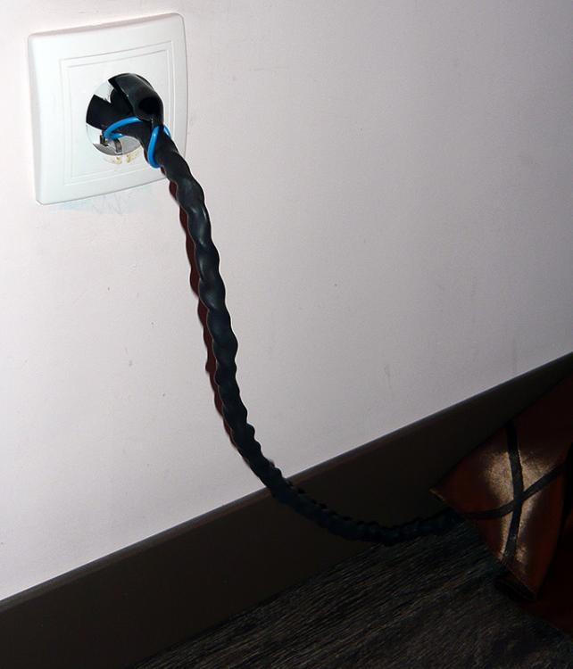

Iron man Posted December 13, 2016 Report Posted December 13, 2016 Ja odavno nisam video ovako nešto. Ako ništa drugo,misli malo na bezbednost. Quote
ciki Posted December 13, 2016 Report Posted December 13, 2016 6 sati ranije, siroma said: Ja odavno nisam video ovako nešto. Ako ništa drugo,misli malo na bezbednost. Siroma apsolutno si u pravu. Odvojni trafo u drvenoj zatvorenoj kutiji, napojni kablovi bez odgovarajuće viljuške, produžni kabl neodgovarajućg kvaliteta... Father, molim te da ove primedbe shvatiš kao dobronamerne. Ovo NE sme da ostane ovako, opasno je. Izneo sam ti svoje stručno mišljenje nemoj mi zameriti, stvarno u najboljoj nameri. Sistem je lep, zvučnici su mi se baš svideli. Lepo bi bilo sve to čuti. Srdačan pozdrav. Quote
Father Posted December 13, 2016 Author Report Posted December 13, 2016 11 sati ranije, RingeRaja said: Em lep, em mini, em sa adekvatnim softverom svira sjajno. Em po em M&M ... šalim se, ideja ostaje kao poslednja opcija svakako. Najlakše je slupati 300 jura i završti posao. Gde je onda tu igra i gerilska borba da se iznađe sirotinjsko rešenje. 11 sati ranije, gvlada said: Стави свич у собу и један лан у комп, други у 105. Imao sam tu ideju, jer mi treba i za Smart TV i za Cinema Pc dakle 4 Lan kabla. Uvek nešto važnije za igranje. 6 sati ranije, siroma said: Ako ništa drugo,misli malo na bezbednost. Slažem se, ali jače je od mene. Vučem to još iz detinjstva. ... Ipak mislim da je sve dosta dobro izolovano i ne preti rizik ako se pažljivo izvlače i uvlače (što je preporuka i za one fency šuko konektore). Obzirom da se to ređe radi i da je to samo i isključivo moj posao, ne treba biti preterano zabrinut. Od sigurnosnih i bezbednosnih elemenata, postoji debela izolacija koja ulazi u usta rupa u šukou i nijedan milimetar bakarnih "prstića" ne viri izvan rupe. Ova makelova razvodna letva je privremeno rešenje dok ne skutijam trafo i na njegovo telo ne postavim nove Furutek-čiće već spramne za ugradnju. Dodatna bezbednosna mera je da ako i imaju ukućani potrebu da nešto priključuju iza TV-a u zmijarniku, a uglavnom nemaju, postoje druge dve razvodne letve u kojima su samo standardizovani priključci i poseduju prekidače, tako da su upoznati da je tu mesto za njihove improvizacije. Evo već dobrih 5-6 godina kako koristim ovo rešenje nije bilo ni jednog iskakanja osigurača na grani u dnevnoj sobi. U svakom slučaju, zahvaljujem na brizi i upozorenju. Quote

Father Posted December 13, 2016 Author Report Posted December 13, 2016 3 minuta ranije, ciki said: Siroma apsolutno si u pravu. Odvojni trafo u drvenoj zatvorenoj kutiji, napojni kablovi bez odgovarajuće viljuške, produžni kabl neodgovarajućg kvaliteta... Father, molim te da ove primedbe shvatiš kao dobronamerne. Ovo NE sme da ostane ovako, opasno je. Izneo sam ti svoje stručno mišljenje nemoj mi zameriti, stvarno u najboljoj nameri. Sistem je lep, zvučnici su mi se baš svideli. Lepo bi bilo sve to čuti. Srdačan pozdrav. Ne zameram ni najmanje, potpuno je zdravopametno uputiti na ovakve stvari i u potpunosti prihvatam sugestije. Istraživanje i stalna znatiželja prema svim elementima ovog hobija ne retko, neke dobro urađene stvari ostavi ne dovršene, a vreme neumoljivo teče pa za čas prođe i godina i dve dok se nešto ne spakuje u konačan oblik. Naprimer proletos sam kupio te Furutek šukoe ali me je majstor nešto iskulirao za kutiju i ja se zaneo nečim drugim pa je ova tema ostala nedovršena. Quote
laky Posted December 13, 2016 Report Posted December 13, 2016 Jel razdvojni trafo uvek ukljucen odnosno pod naponom, Quote
Father Posted December 13, 2016 Author Report Posted December 13, 2016 Da uvek je uključen i uglavnom ladan. Hiraga je jedina stvar ozbiljnijeg opterećenja (500W) kada je uljučena, onda je tu Oppo sa 55W i (Standby: 0.5W in Energy Efficient Mode) i Phono Stage Nad sa 18W. Tako da je konstantno opterećen sa ovih Standby: 0.5W. Quote
