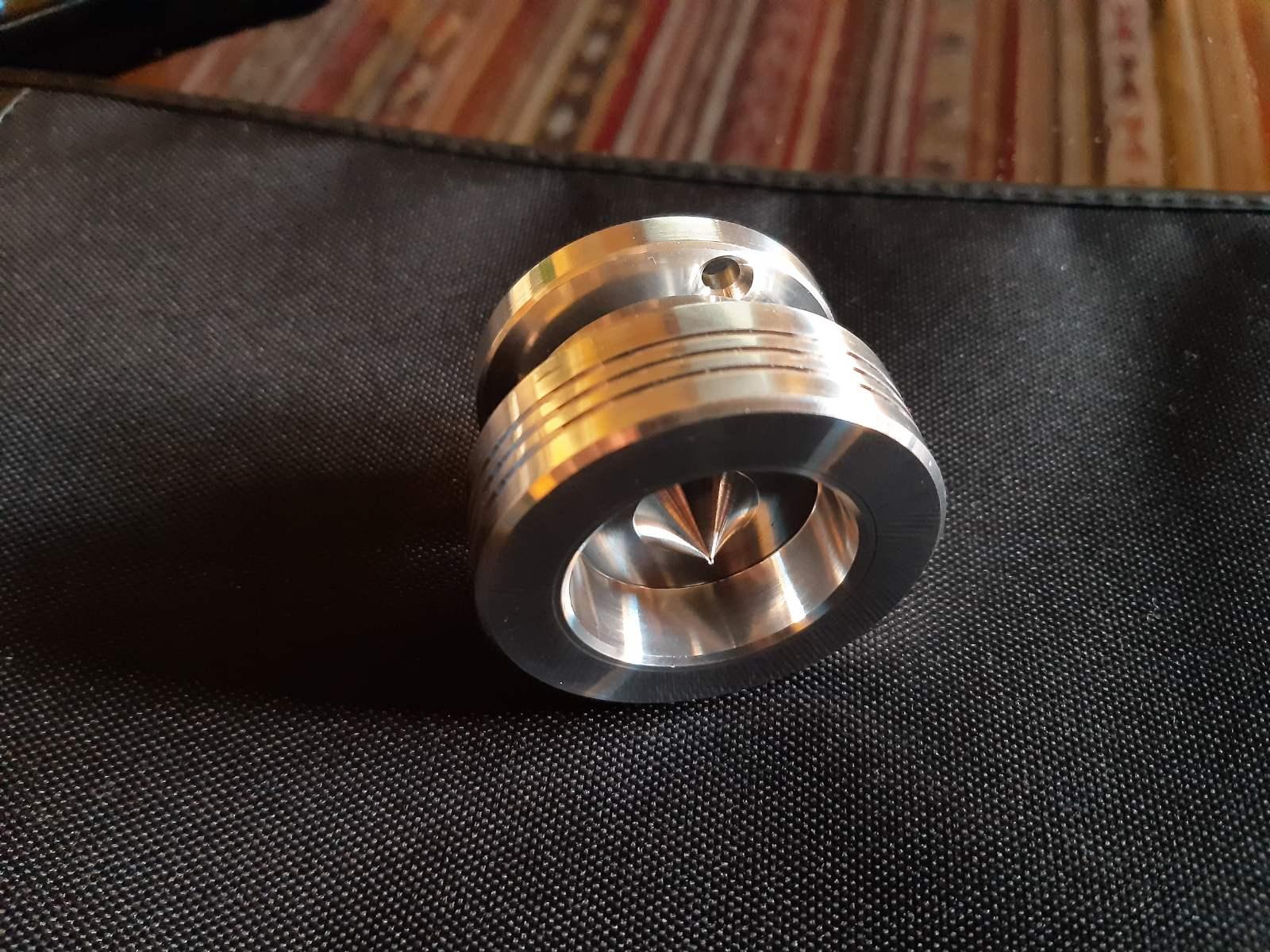

Father Posted January 16, 2020 Report Posted January 16, 2020 13 minuta ranije, Woland said: Da li poseduju mogućnost nivelacije? Quote
Father Posted January 16, 2020 Report Posted January 16, 2020 1 sat ranije, Dražo said: i na koji se oslanja uredjaj (uz mogucnost podesavanja visine). Sorry, sada sam primetio u komentaru. Quote
Dražo Posted January 16, 2020 Report Posted January 16, 2020 26 minutes ago, Woland said: To su te, sve je jasnije sa slika. Tnx! Quote
Aurelijano Buendija Posted January 16, 2020 Report Posted January 16, 2020 Da li poseduju mogućnost nivelacije?naravno Quote

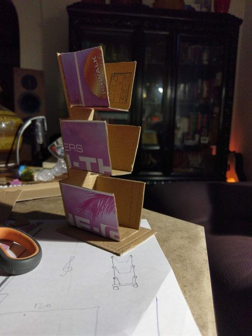

Dražo Posted January 16, 2020 Report Posted January 16, 2020 23 hours ago, Dražo said: Ne stigoh pre da dodam i koju rec o polici. U pitanju je projekat nastao pre svega iz prakticnih potreba, po originalnoj ideji (mozda nije prva, ali ja na google nisam nasao nesto slicno). Nedostatak prostora za policu, lak pristup plocama, lako listanje, lako vadjenje i vracanje, bez klizanja ploca na podnozju, snalazenje i u mraku, pomeranje police radi ciscenja... Sedoh jedno vece, napravih par crteza, pa i par maketa, odabrah ono sto mi se najvise svidelo, i potom sutradan za par sati sklopih policu od ostataka koje sam pronasao u shupi. Jedna tresnjina greda, ostaci sperploce, veeeeliki srafovi, busilica, ubodna, excentar brusilica, metar, lak za drvo, sprej, guma za patosnice u kolima, silikonski tockici, i to je to. Naknadno ubacih i led trake, prekidac, i konektor na donjem postolju, tako da se kabel otkaci ako policu pomeram dalje. Najveci izazov je bio cvrstina veze stuba i postolja, odnosno izdrzljivosti samog stuba. Polica ovako puna, sa oko 120 ploca, tezi nekoliko desetina kg. Specificnost je kaskadna postavka V saca, radi lakseg pristupa svakom redu. Sve u svemu, polica apsolutno ispunjava sve gore navedene potrebe i zahteve, uz jednu jedinu manu - estetski nije reprezentativna, ali meni ne smeta. Meni je bitna funkcionalnost pre svega. Kada mi se ukaze potreba za novom policom, usled uvecanja fonda ploca, siguran sam da vise nikada necu razmatrati ni jedan drugi koncept. Quote

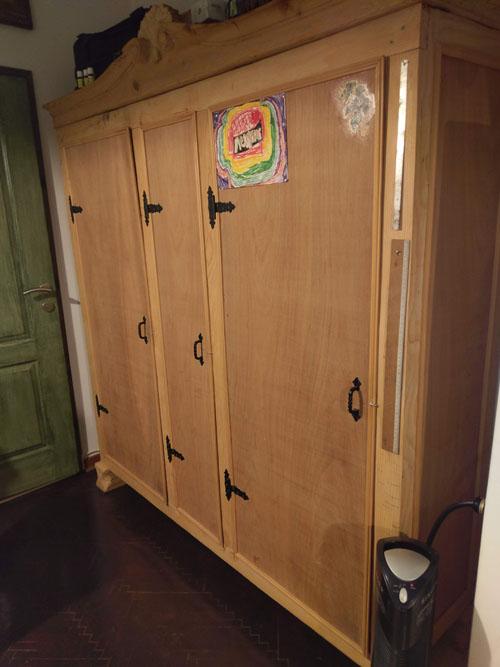

Dražo Posted January 16, 2020 Report Posted January 16, 2020 Inace, do ove police sam koristio recept: "Uguraj ploce gde god nadjes malo prostora". Sve su diy amaterski projekti, od plakara, hifi police, do ploca u istim: Quote

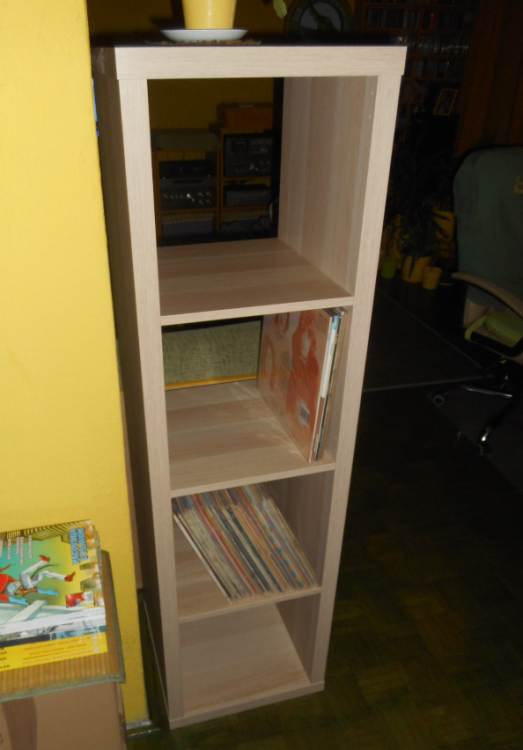

HMrules Posted January 18, 2023 Author Report Posted January 18, 2023 Već neko vreme razmišljam da kupim Kallax policu sa slike, trenutno imam oko 250 ploča pa me interesuje da li će moći da stanu sve ploče imajući u vidu da se kolekcija lagano uvećava u proseku 2-3 ploče mesečno?Послато са SM-A725F помоћу Тапатока Quote
sondek Posted January 18, 2023 Report Posted January 18, 2023 Bez problema. Ja sam, uz doduse vrlo gusto pakovanje, uspeo da naguram 85 komada u jedan od tih odeljaka ..pa toliko x 8 ima lepo da se siris. Mislim da je bas Kalax trenutno na popustu. Samo shvati ozbiljno upozorenje iz predhodnog posta da stavis zadnju stranu od crstog materijala(univer ili medijapan). Ja cu moju tako apgrejdovanu uskoro prodavati jer je kolekcija ozbiljno prevazisla takav kalax, a nema se gde sa jos jednom takvom. Edit: Moze se i utiplati u zid dobijes nosace za to, oni se iskoriste ujedno i za zadnju plocu jer je ostatak kalax-a supalj Quote
Delija Posted January 18, 2023 Report Posted January 18, 2023 Ne mora uopste da bude debela ploca nazad - i tanka lesonit ploca ce je znacajno ucvrstiti. Quote
giZ_Mo Posted January 18, 2023 Report Posted January 18, 2023 1 sat ranije, Delija said: Ne mora uopste da bude debela ploca nazad - i tanka lesonit ploca ce je znacajno ucvrstiti. Или две добре четвртасте летве прикачене дијагонално и то у облику ћириличног слова "Х". Quote
HMrules Posted January 19, 2023 Author Report Posted January 19, 2023 Naručio sam Kallax policu, isporučiće mi je Bex-om na moju adresu, nadam se da neće biti teško da je sastavim. Quote
ketklou Posted January 19, 2023 Report Posted January 19, 2023 Danas mi stigao Kallax, jedan stub.... Sjajno urađeno, lako za sastavljanje (dobijete čak i alat) i uputstvo za tupave... Kapacitet neverovatan, 4 X 75 ploča Naravno, supruga je odmah natakarila cvećku na vrh... Ovih dana biram izmedju ploča i nje... Quote
