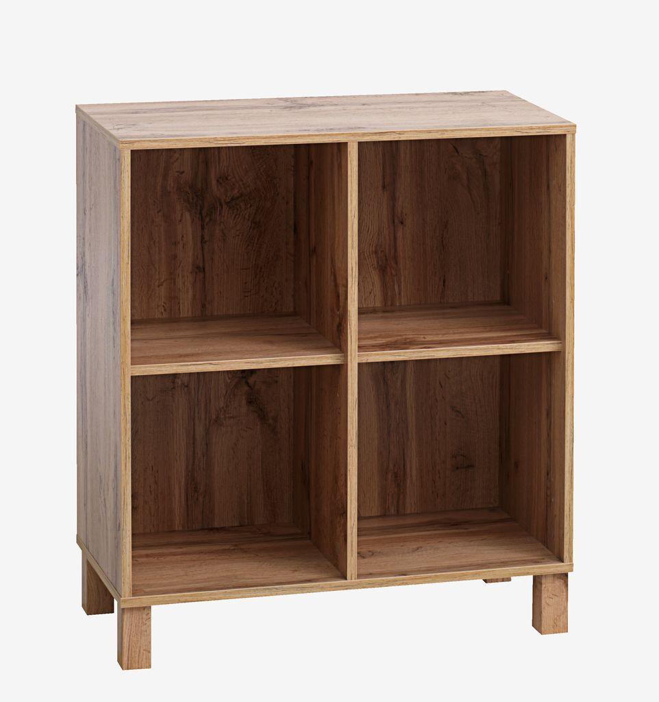

Mingus,Mingus Posted June 14, 2024 Report Posted June 14, 2024 https://jysk.rs/odlaganje/police-za-knjige/polica-skals-4-odeljka-hrast?utm_source=facebook&utm_medium=paid&utm_campaign=asc&fbclid=IwAR2uL2C7k08mGbLvfw8Fl0yDkZnrVud2IbC7vL-K0KI--4jkn9iB7ZtcYVU_aem_AbxO4FgG-ZbMZVS-Q538-BXbN_fonB39zd2ZKZ9lysoXGEKz-s2Ciq6t2T-2H9gBv_gFSNaJYbsIf8_-4cMqywvu Quote
Infidel Posted June 14, 2024 Report Posted June 14, 2024 Ne bih se kladio na Jysk kvalitet ? Sve što sam imao od njih je davno izbačeno... 20 sati ranije, sondek said: To je najmanji Kallax, ujedno i najmanje stabilan, Naravno da nije najmanji Kallax, ima 1x1 i 2x1... Quote

Spachek Posted June 14, 2024 Report Posted June 14, 2024 Ne treba zaboraviti da su iz Jiska stvari od iverice uglavnom debljine 16mm Sent from my SM-A715F using Tapatalk Quote

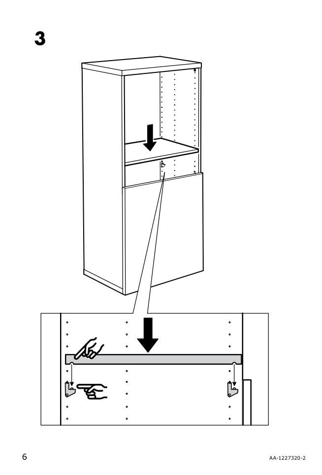

空也 Posted June 17, 2024 Report Posted June 17, 2024 Ja uz Kallax sa prethodnih slika u kojem držim samo ploče, koristim i Ikea Besta policu: https://www.ikea.com/rs/sr/cat/besta-sistem-za-odlaganje-46053/ Vizuelno su kompatibilni, a ovu kombinaciju sam iskoristio i za ostatak ploča i za uređaje: Paneli su identične izrade kao kod Kallax-a, sa kartonskim saćem, ali polica sa jednostavnim ukrućenjem u vidu medijapana od 2mm drži ogromnu težinu. Samo gornja površina sa gramofonima drži oko 60Kg, srednja zona sa uređajima ima oko 35-40 Kg, a dole je oko 400 tesno napakovanih LP-a koji su teški cca 100Kg. Sve zajedno, kartonska Ikea drži oko 200 Kg težine bez i da se oznoji! Polica čvrsto i stabilno stoji već nekih 5 godina, ispod svakog od tri segmenta na sredini postoje i tri skrivene dodatne metalne nogice sa štelovanjem visine. https://www.ikea.com/rs/sr/p/besta-potporni-nogar-siva-50293604/ Quote
zek Posted June 17, 2024 Report Posted June 17, 2024 1 sat ranije, 空也 said: Paneli su identične izrade kao kod Kallax-a, sa kartonskim saćem Kako se na takve stranice kače nosači za unutrašnju policu (nisam video u ponudi da nešto postoji)? Quote
空也 Posted June 17, 2024 Report Posted June 17, 2024 41 minuta ranije, zek said: Kako se na takve stranice kače nosači za unutrašnju policu (nisam video u ponudi da nešto postoji)? Dobijaju se nekakve metalne zvrčke koje se delom šrafe u rupe na nosećim vertikalnim stranicama, a delom ulaze u žljebove u horizontalne segmente police. Quote
zek Posted June 17, 2024 Report Posted June 17, 2024 Znači da u tim papirnim stranicama verovatno postoje okviri (i još jedna unutrašnja) ojačanja gde može da se okače nosači. Quote
