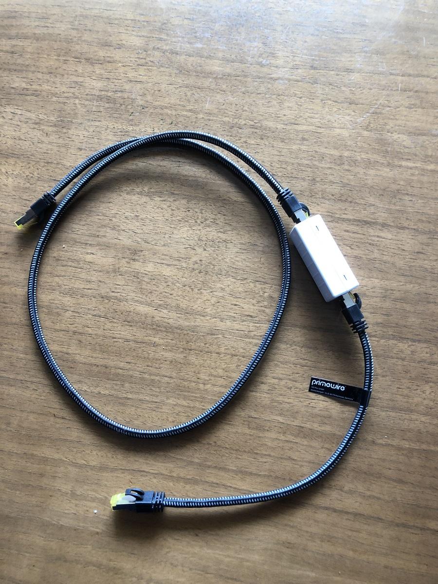

DejanM Posted April 18, 2022 Report Posted April 18, 2022 Evo ovako ... Test sam vrsio tako sto sam prvo slusao sa Audioquest LAN kablom (koji je standardno u sistemu), zatim sa CSL kablom od 1 m (videti sliku) a onda sa ovim plastikancem i dva CSL kabla od koji je ovaj kraci duzine od 25 cm. Test je prvo vrsen na SB Touch-u, koji je digitalnim kablom povezan sa Weiss DSP-om a ovaj opet sa Benchmark DAC 3, koji ide u Benchmark HP04. Tu sam koristio pojacalo za sluske ugradjeno u Benchmark HP 04. Sluske su bile Sennheiser HD800S. Vrsen je A-B-C test. Uvek sam slusao prva dva minuta pesme Hylife sa albuma Afrodeezia Marcus Millera - 24-96 KHz file, koji se nalazi na SSDu koji je USB kablom povezan sa Mac Mini M1, na kojem trci Logitech Media Server verzija 8.2.0. Nisam mogao da cujem nikakvu razliku. Onda sam ponovio test ali sada tako da sam sa SB Toucha, koji je povezan digitalnim kablom za moj kucni bioskop (Denon AVR 3313 u Multi Stereo modu). Kao i u prvom slucaju SB Touch je povezan sa routerom LAN kablom i taj LAN kabl je menjan. Opet nisam mogao da cujem nikakvu razliku. E sad ... Mozda je potrebno duze slusati a ne vrsiti A-B testove. Mozda je jednostavno rezultat zavisan od konkretnog okruzenja i od samog routera (u prethodnom testu sam bio povezan sa Access Pointom iz iste serije kao sto je i moj Netgear Orbi Router). U svakom slucaju je neophodno isprobati u svom konkretnom okruzenju. Ja cak nisam u stanju ni da vam i to preporucim. U svakom slucaju ja cu kasnije pokusati da vidim da li ova sprava ima neki uticaj na video (TV) sprave. Takodje cu ponovo izvrsiti test u spavacoj sobi. Ali za sada ovaj plastikanac ide u fioku. Quote
nkrgovic Posted April 18, 2022 Report Posted April 18, 2022 Dejane, jedno dodatno pitanje: To ispada da je rezultat isti sa audioquest mreznim kablom i tim CSL kablom? Kakav je utisam samo Audioquest vs CSL, bez filtera? Da se razumemo - nema razlike nije neocekivan rezultat. Ako je sve oko mreze uradjeno kako treba i ako je vlasnik sistema mrezu postavio odgovorno i uredno (sto mi se cini da jeste), plus ako je audio oprema dobro napravljena - onda nema razloga da mrezni kabl "popravlja" kad nema sta da se popravi. Quote

DejanM Posted April 19, 2022 Report Posted April 19, 2022 12 sati ranije, nkrgovic said: Dejane, jedno dodatno pitanje: To ispada da je rezultat isti sa audioquest mreznim kablom i tim CSL kablom? Kakav je utisam samo Audioquest vs CSL, bez filtera? Da se razumemo - nema razlike nije neocekivan rezultat. Ako je sve oko mreze uradjeno kako treba i ako je vlasnik sistema mrezu postavio odgovorno i uredno (sto mi se cini da jeste), plus ako je audio oprema dobro napravljena - onda nema razloga da mrezni kabl "popravlja" kad nema sta da se popravi. Nisam cuo razliku. To je i mene iznenadilo. To sam i ranije pürimetio od kako imam na putu signala Weiss DSP. Mozda Weiss ima ugradfjen neki filter na ethernet vezi ... ne znam. Zato sam probao sa vezom sa AVRom. Ali rezultat je bio identican. Opet, AVR nije ni izbliza tako rezolutan kao HiFi. Potrebno bi bilo mozda duze slusati i ponoviti celu pricu nekoliko puta da bi test bio stvarno validan. Medjutim, posle silnih godina menjanja kablova, malo sam se umorio od toga, pa vise ne poklanjam toliko paznje zameni kablova. Doduse kada mi neki zatreba, kupujem ono sto znam da je dobro ali nisam vise u stalnoj potrazi za nekim boljim. Quote
nkrgovic Posted April 19, 2022 Report Posted April 19, 2022 Polako ces doci tamo gde smo mi, koji se mrezama bavimo jako dugo, sa mreznim kablovima: Kupis ono sto znas da valja. Da se razumemo, ja sam trazio ozbiljne budzete za kabliranje, ali ne za "srebrne kablove" i "polarizovan dielektrik", vec sa kablove i mikrouticnice (posebno uticnice) po odredjenom standardu, dobro postavljanje, za placanje atesta mreza sa merenjem.... To budu bas, bas velike sume novca, ali zato sto mi pricamo o kilometrima kablova, a ne o kablu od 2m. Svodi se na to da svaki dobro napravljen uredjaj treba da ima filter na ethernet vezi - mora da ga ima da, ako ga prikljucis na PoE port, ne "ispusti beli dim". Ako je proizvodjac iole ozbiljan, ulozi par desetina centi vise i ima kvalitetan filter, i tu (bi trebalo da) je kraj. Ovde ide tema koja ce mnoge da iznervira, ali tako je i sa strujnim kablovima i filterima - bar donekle. Jako dobro napravljeni uredjaji imaju u sebi dobro napravljena napajanja - i zato njihovi proizvodjaci preporucuju da se nikako ne koriste bilo kakvi strujni filteri - ne zato sto "je struja idealna" (nije, znaju i oni), vec zasto sto su oni to vec ugradili u uredjaj u sklopu napajanja. Mislim da je @Majda pisao sjajan tekst oko toga kako se analogna veza (interconnect) moze izvesti u balansiranoj topologiji koriscenjem jako dobrih (i paprenoh skupih) trafoa na oba kraja - i kako se takve veze koriste (nekad vise, sad samo u vrhunskim modelima) u studijskoj tenhici - ali da su zato, zauzvrat, imune na "promene kablova". Ja ne znam dovoljno o tome da ulazim u tu temu kao on. Quote
