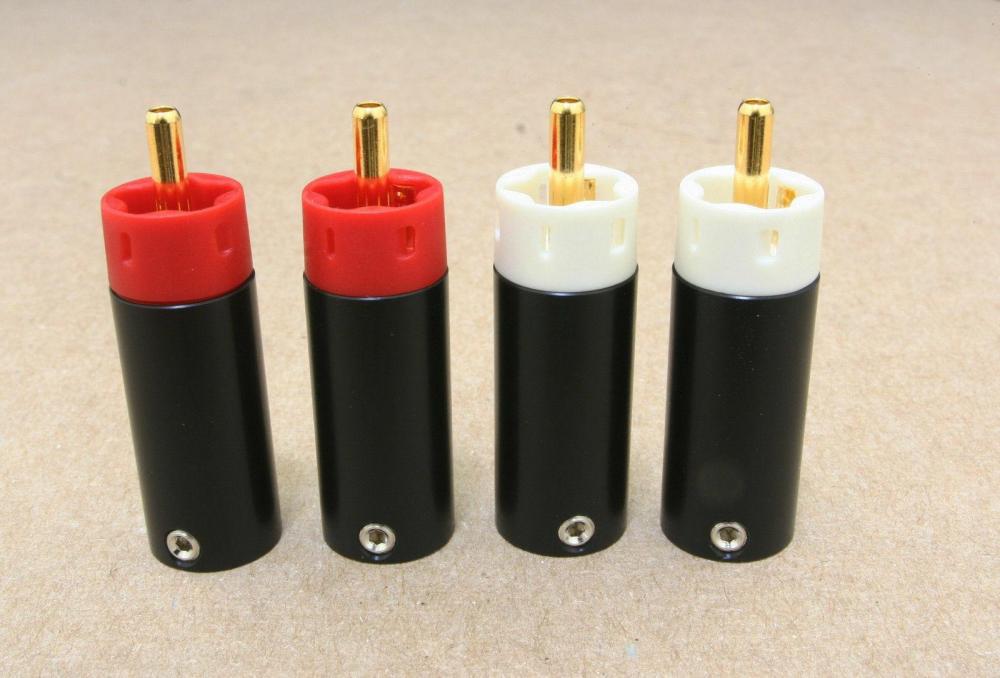

Nixie Posted August 2, 2021 Report Posted August 2, 2021 Bruniranje štiti od korozije samo u kombinaciji sa slojem ulja. Da bi došlo do galvanske korozije potrebno je i malo nečiste vode (elektrolita kakvog bilo), što je teško očekivati u ovom konektoru. Ja lično bih taj mali šrafčić zamenio mesinganim, najviše zbog veće provodljivosti, ne zbog korozije. U svakom slučaju nije neka velika frka. Druga priča su ti spojevi sa šrafom u kombinaciji sa tankim žicama (ali i debljim). Tu obično vremenom dolazi do popuštanja pa treba šrafče povremeno dotezati. Zato dajem prednost lemljenju kod tih sitnih konektora. I više mi se dopadaju konektori sa šupljim vrhom, male mase za te sitne signale nego ovi puniji i masniji.
somilenko Posted August 2, 2021 Report Posted August 2, 2021 1 sat ranije, Nixie said: nečiste vode Sloj ulja kod bruniranja se takođe nanosi radi sprečavanja prodora vlage iz vazduha. Ako se često doteže, to može biti i npr znoj, generalno nebi trebalo biti većih problema, ali ako se već ide bezkompromisno, onda je to jedan mali dodatni napor. Od mene je lemljenje najbolje rešenje, tu si potpuno u pravu. Dodatno, ti "low mass" konektori se koriste zbog male kapacitivnosti a onda malo pravi problem toliko velik centralni pin i njegova blizina "hladnom" pinu. Aluminijumsko telo konektora pretpostavljam da nije u dodiru sa masom a ako jeste, i ono dodatno povećava kapacitivnost konektora, to je dobro da bude neki materijal koji nije provodnik za svaki slučaj. Oni konektori koje koristiš su odlična opcija (imam ih i ja nekoliko parova) za prihvatljive novce, a i oni su monokristalni ako se ne varam...
Nixie Posted August 2, 2021 Report Posted August 2, 2021 Ne znam dal su monokristalni, ali su mi prihvatljivo rešenje i komplet su plastični osim pina i GND koji su minimizirani koliko se moglo. Pošto su pozlaćeni, znači ide prvo nikl pa zlato, a to isto utiče na zvuk. Kapacitet konektora i kabla onako sve zajedno sabrano, ima dosta značaja kod MM Phono i uopšteno ako izvor ima veliku izlaznu impedansu (recimo kod nekih lampaša to je reda 1-3koma). Ako to nije slučaj, odnosno ako je izlazna impedansa reda par stotina oma ili manje, onda kapacitivnost počinje da ruši FR opseg na jako visokim frekvencijama i nije od prevelikog uticaja na zvuk. Često sam imao prilke da čujem bolji zvuk sa kablom znatno većeg kapaciteta, nego sa kablom znatno manjeg na Line level. Naravno, sve ima po malo uticaja, ali je pitanje koliko neko hoće da uloži u konektore. Ja kablovima ipak dajem malu prednost što se koštanja tiče, jer više utiču na zvuk od konektora, osim ako su baš neki loši konektori, a takve ne trošimo.

somilenko Posted August 2, 2021 Report Posted August 2, 2021 2 sati ranije, Nixie said: I više mi se dopadaju konektori sa šupljim vrhom Ovo ima i ozbiljnu ulogu pri lemljenju tih "low mass" konektora sa plastičnim telom, a u cilju izbegavanja topljenja tela konektora. U svakom slučaju, prilikom lemljenja tog tipa konektora, nije loše da stoje u ženskom šasijskom RCA konektoru nekog uređaja, ne samo da ih drži na mestu nego i pomaže da se pinovi ne pregreju previše brzo i istope plastiku...

Nixie Posted August 2, 2021 Report Posted August 2, 2021 1 sat ranije, somilenko said: Onda kanda nemamo iste konektore, moji su go bakar, navodno monokristal, bez "kaputa". Imam ove, go bakar izbegavam zbog oksidacije, makar i bolje zvučalo bez ikakve prevlake. Što se lemljenja tiče, samo brzo da se obavi i nema problema. Prvo se kalajiše konektor (sa malo više kalaja) i žica, i onda se samo žica utopi u kalaj na konektoru. Samo brzo odraditi i plastika je bezbedna. Isti je slučaj i sa drugim konektorima, svi imaju neki plastični izolator, tu je teflon u značajnoj prednosti.
zflazar Posted August 2, 2021 Report Posted August 2, 2021 Hint: kad lemite RCA konektore, uštekajte ih za vreme lemljenja u neke šasijske ženske konektore radi odvođenja nepotrebne toplote i stabilnosti za vreme rada.
mutayu Posted August 2, 2021 Report Posted August 2, 2021 2 hours ago, Nixie said: Imam ove, go bakar izbegavam zbog oksidacije, makar i bolje zvučalo bez ikakve prevlake. Što se lemljenja tiče, samo brzo da se obavi i nema problema. Prvo se kalajiše konektor (sa malo više kalaja) i žica, i onda se samo žica utopi u kalaj na konektoru. Samo brzo odraditi i plastika je bezbedna. Isti je slučaj i sa drugim konektorima, svi imaju neki plastični izolator, tu je teflon u značajnoj prednosti. Ggde ima ovo da se uzme po razumnoj ceni?
Nixie Posted August 2, 2021 Report Posted August 2, 2021 Cena je razumna za konektore, ima na ebay, aliexpress, ali poštarina više nije. Bilo je na KP nekad, ne znam da li još ima. Traži Star Line RCA plug. Možda ima negde sa malom poštarinom.
