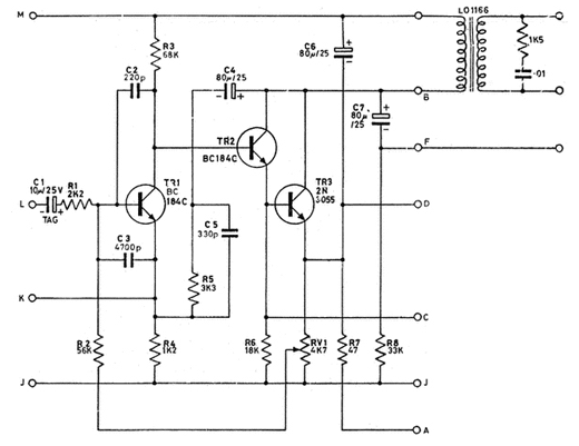

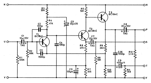

Evo i scheme jednog od tih studio modula za mikrofonski ulaz. Ono sto se odmah vidi je prisutvo trafoa i na ulazu i na izlazu...
https://www.technicalaudio.com/neve/neve_pdf/1073-fullpak.pdf
Posted
Primetiti:
- Da se aktivno signal obradjuje Single ended principom. Nekomplementarnom topologijom.
- Aktivni moduli za pojacavanje i drive signala su veoma jednostavni sa malim brojem tranzistorskih elemenata. Ugalvnom je to tranzistor tipa BC184C.
- A prenos signala je balansirani. Ulaz i izlaz signal transformatori.

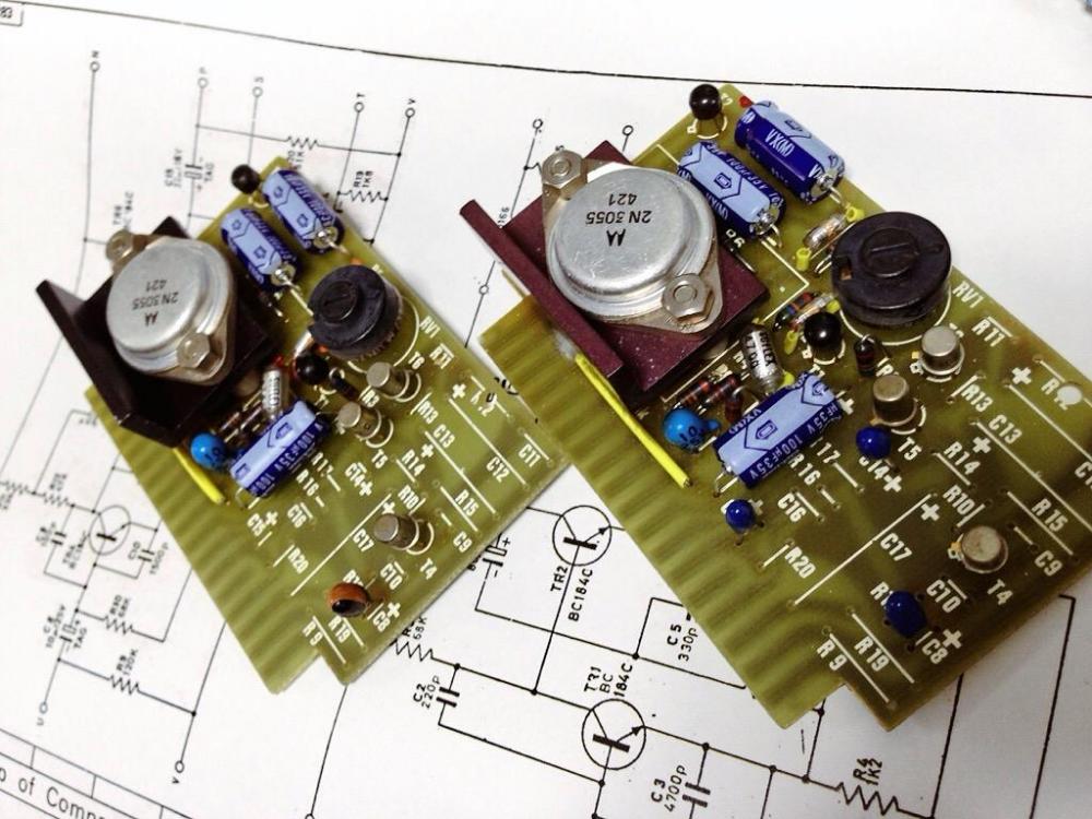

Ima i nekih reizdanja ovih "plocica" koje se danas opisuju kao "prevazidjene" i ovako izgledaju

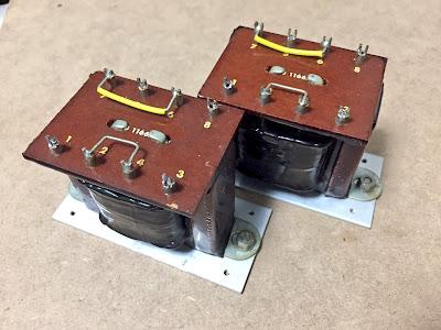

I Marinair trafoi

Da dopunim karakteristike ovih studijskih tranzistorskih modula. Vecinom vazi za sve tog tipa i za vecinu proizvodjaca:
- jednostruka napajanja. I diskretna. Na hladnjacima samo power tranzistori napajanja koji se i najvise greju. Nema grejanja ostalih elemaenata koji se u sustini ne greju. Dugotajni rad - pouzdanost - laka popravka... (Bilo je i tada integrisanih regulatora...)
- nema razdvajanja faze i ponovnog "sklapanja" faze. (prolazak kroz nulu ostaje nekompromitovan.
- Faza se razdvaja transformatorima ako je potrebno (koji nemaju efekat koji se pojavljuje kada se to radi aktivno - na bilo koji nacin)
- mali broj aktivnih elemenata u tranzistroskim sklopovima. Samo oni potrebni.
- Uglavnom se srece Darlington spoj 2 tranzistora u izlaznim sekcijama aktivnih modula.
- nema aktivo izvedenih (tranzistorima) Current source-a i Current sink-a. (usteda prostora, smanjenje broja aktivnih elemenata, umanjivanje verovatnoce kvara.)
I to su, zajedno sa prethodnim karakteristikama, osnovni faktori koji uticu na taj bogat kvalitet zvuka.
Medjutim ove "redukcije su delimocno odredjene i zahtevima dizajna i upotrebe. Jednostavno bi svi ti pultovi i rackovi, koji su ionako preveliki, bili jos veci i masivniji... :(
Potpuno suprotno se desava u opremi za reprodukciju. Tamo gde nema beskonacnog ponavljanja modula po kanalima, gde je situacija neuporedivo jednostavnija - ogroman broj aktivnih elemenata, najcesce u formi OPampova, komplementarna topogija, dvostruka napajanja, razdvajanje i spajanje poluperioda OP ampovima od kojih svaki ima stotinak tranzistora na izuzetno malom prostoru chipa... :(

Sa tolikim sprežnim elektrolitima to nema nikakve šanse da zvuči dobro.  Dosta je jedan da sve upropasti, a kamo li tih 4-5 komada.
Ako pazljivije pogledas sheme ima samo 2 sprezna C. Posto su to SS skopovi sa pozitivnim prednaponom, jednostrukim napajanjem, i nekomplementarnom topologijom, trebalo bi da znas da nije moguce izvesti sklop bez ta 2 sprezna C. Sto se tice vrednosti slicne ili cak vece vrednosti spreznih C nalaze se i u slicnoj pro opremi, pa ta oprema radi savrseno u zvucnom smislu. Na primer Nagra... Drugo C se mogu i optimizovati nekim manjim vrednstima a da se ne narusi fazni odziv kao to da se mogu napraviti od kvalitetnijih komponenti AKO je potrebno. Merenja i slusni testovi su pokazali da postoji ne mali broj elektrolitskih C koji rade odlicno.
Verujem da ovi sklopovi odlicno zvuci zbog toga st ose upravo na ovim i slicnim sklopovima direktno i snimala ogromna kolicina autorske muzike koju ljudi jednostavno vole. A i projektovali su ih ozbiljni ing. sa iskustvom u oblastima u kojima se uredji i primenjuju. A te oblasi imaju strikne standarde + probirnjive i "komplikovane" korisnike... :)
Na simulacijama su skolski primer za vrlo dobro/odlicno :)
Naravno uz ove sklopove idu i pro attenuatori (tzv Faderi) da bi to bilo "upareno". Atenuatori tipa bridged T ili bridged H. A oni su masivni i skupi Sigurno ne "audiofilski" losi potovi u bilo kojoj izvedbi. Ili jos bolje induktivni atenuatori :)

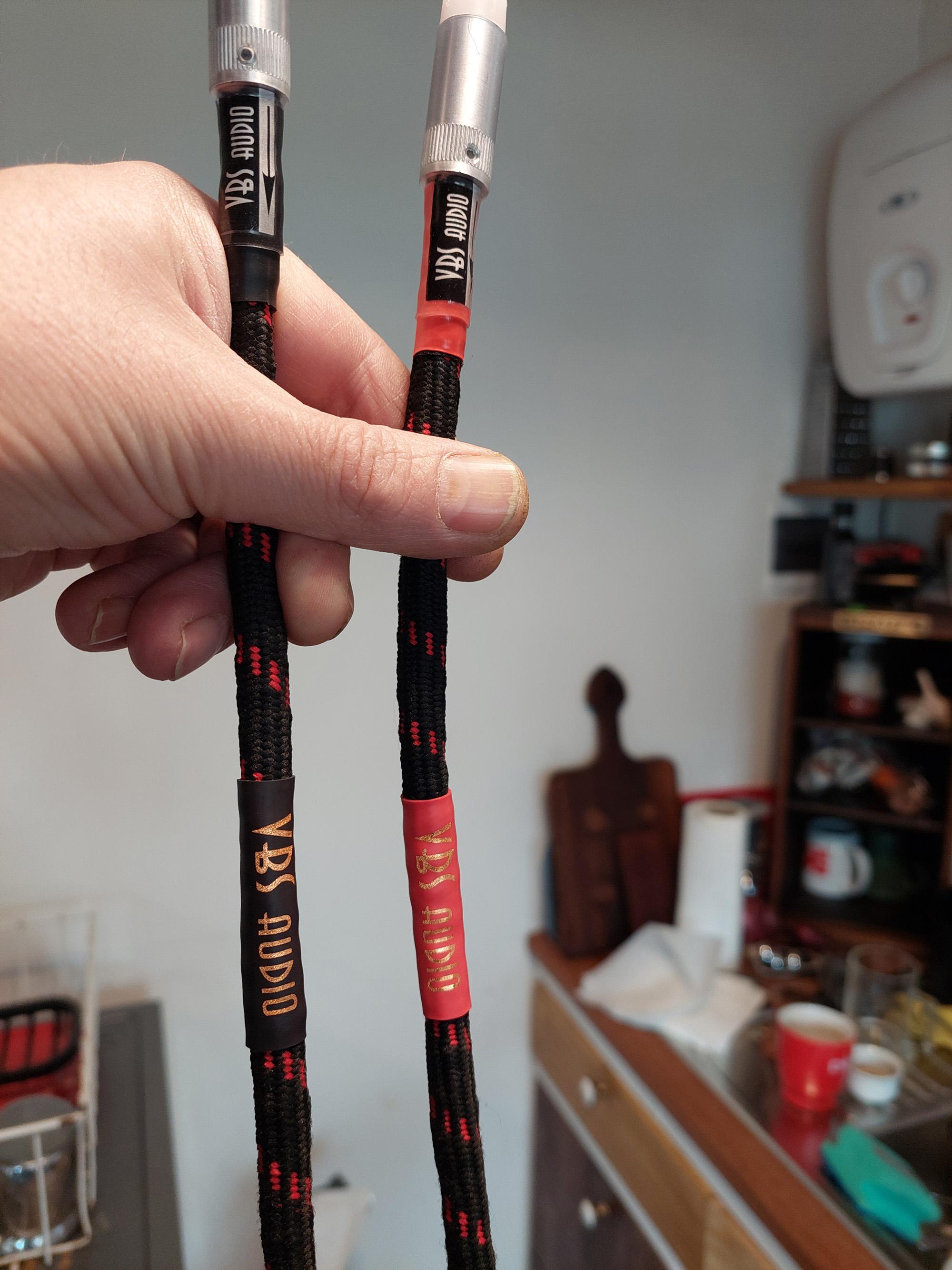

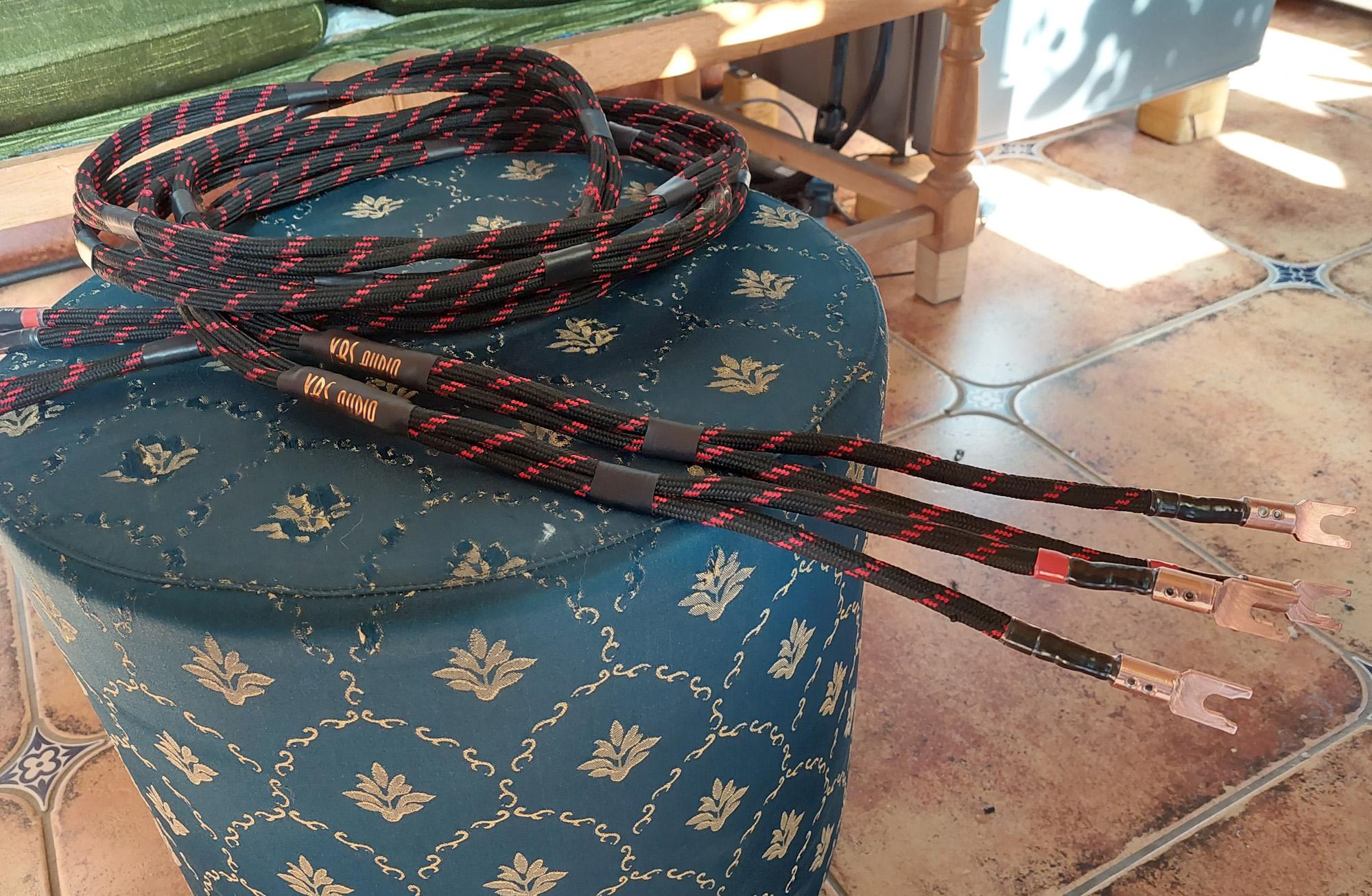

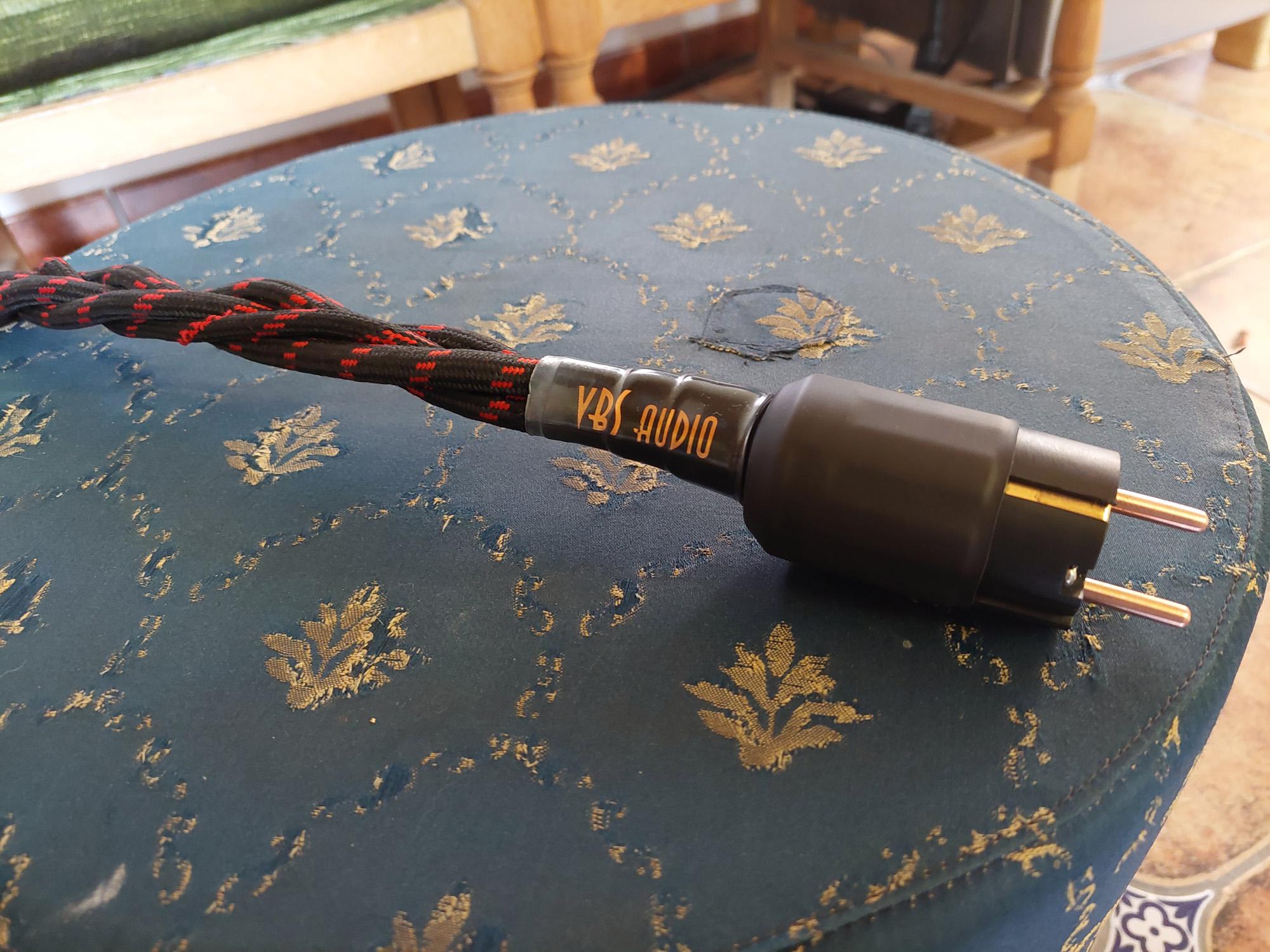

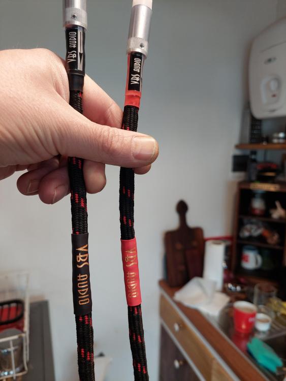

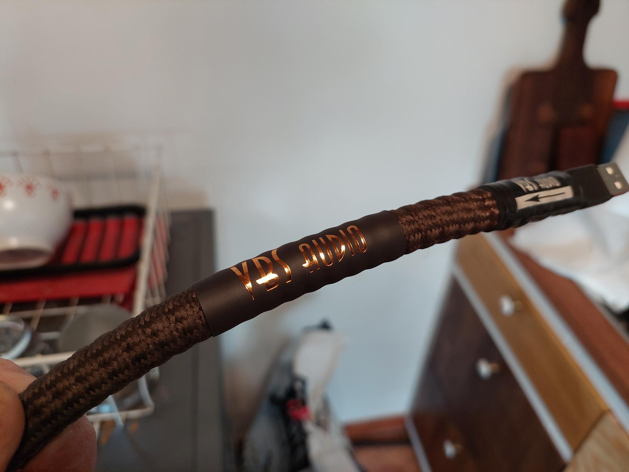

Taze od ispod sača:
- VBS zvučnicki
- VBS usb kabel
- VBS strujaš
- VBS interkonekt
Očekivano, zvučno izuzetni.
Neočekivano, vizuelno i upotrebno primetno bolji nego do sada.
