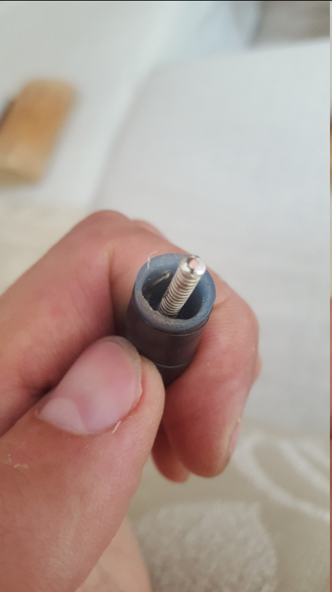

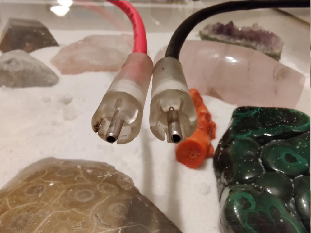

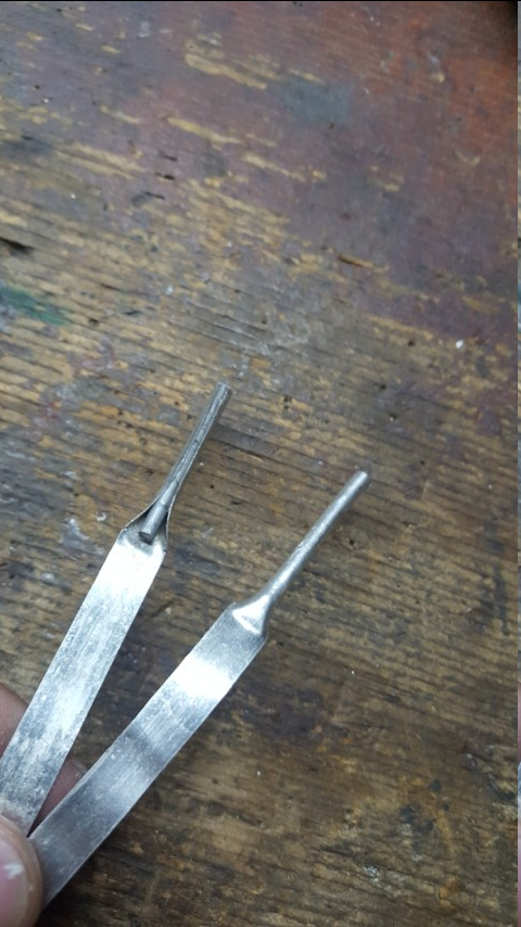

somilenko Posted April 6, 2021 Report Posted April 6, 2021 1 sat ranije, InSides said: Изванредно - баш су прелази и спојеви проблематична места која се морају прописно третирати. Доста сам пута видео и каблове са изванредним конекторима који со веома лоше терминирани - веома се мало ради на процесу терминације у однос на (1) проводницима, (2) геометријом, (3) изолацијом и (4) конекторима. А лоша терминација може да уништи све остало. Дали се можда фотографирали спојеве тих каблова? Био бих веома заинтересиран да их видим. Našao je sliku nekog IC kabla na bazi Goertz-ove konstrukcije, ali je princip isti, krajevi se oblikuju u flah, koji se povije u cev i nakon toga ide termički tretman. Ta mala šipka se vadi, koristi se samo za oblikovanje pina. Ovo drugo mu je raniji princip, ali je taj malo nepraktičan (iz ličnog iskustva, zna da se zaglavi), na drugoj slici se vidi kako je rešena nula. Na zadnjoj se vide kako izgledaju pinovi na kraju sa novim plastičnim kućištem (po uzoru na Eichmann), ali faza i nula nemaju prekid, sve je iz jednog komada Ovi zadnji su 3D print plastični, dosta su bolji od onih koje ja imam... Quote

InSides Posted April 6, 2021 Report Posted April 6, 2021 42 minuta ranije, somilenko said: Ovi zadnji su 3D print plastični, dosta su bolji od onih koje ja imam... Изванредно! Quote

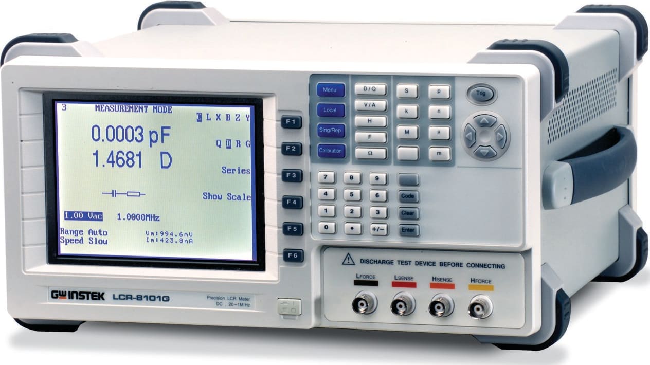

zoranzu Posted April 6, 2021 Report Posted April 6, 2021 16 minuta ranije, Delija said: Genijalno bi bilo da je napisao sta tacno treba meriti. Ovako i nije pronasao toplu vodu Kome vise verujes? Masini ili Deliji? PS Batica cuje do 1MHz Quote
