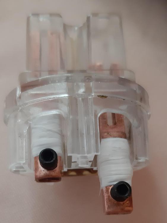

jager Posted August 21, 2020 Author Report Posted August 21, 2020 Ajd da se i ja upišem Završna obrada nije loša al bi mogla bit i bolja . Primjetio sam da ima malo lufta kad se ubaci u kućište konektora pa sam namotao teflon trake da se taj luft kolko tolko smanji a da ostane fleksibilan . Quote
jager Posted August 21, 2020 Author Report Posted August 21, 2020 Rano je za komentar o zvuku al mogu reći ovako na prvu da je balans prilično dobar i da obećava . Andrej ipak savjetuje da nema potrebe za teflonom zbog promjene dielektričke konstante pa proizvodjača ipak moramo ispoštovat . Naravno bitno je i vrijeme usviravanja koje je 200 sati . Quote
jager Posted August 21, 2020 Author Report Posted August 21, 2020 9 minuta ranije, zoranzu said: IEC pina? Proizvodjač tako kaže za teflon je konstanta 2,5 a za vazduh 1,1 ... što manja to bolje Quote
zoranzu Posted August 21, 2020 Report Posted August 21, 2020 Sve tacno, Pod uslovom da pin lebdi u plasticnom kucistu konektora Quote
brijac Posted August 21, 2020 Report Posted August 21, 2020 Ovo Razlika u izolatorima mora da postoji, jednostavno i pamuk da kompresujes da bi bio cvrsci i napravio kuciste od njega, promenio si mu dielektricku permeabilnost. Slobodno koristi teflon ako ce ti uciniti konektor stabilnijim, sigurno ima bolju iliti nizu permeabilnost nego ta plastika kucista Quote

Dražo Posted August 22, 2020 Report Posted August 22, 2020 Evo mog komentara, posto trenutno koristim 6 parova Andrejevih schuko/iec viljuski. Nisu svi ti tzv. ala Oyaide konektori isti, tj. kanali za viljuske. Viljuske jesu iste, dovoljno da se ovo ne desava zbog njih, vec zbog razlicitih konektora. Quote

VBS Audio Posted August 22, 2020 Report Posted August 22, 2020 1 sat ranije, zflazar said: Voleo bih Andrejev komentar da čujem na ovo sa klimavim konektorima. Konektori su napravljeni tako da kada uleti pin šasijskog iec konektora u prorez, oni se malo iskrenu unutar plastike i tako prilagode pinovima , kako bi se ostvarilo bolje naleganje i kontakt. Tako je jedino bilo moguće a da to funkcioniše. Drugi razlog je da imaju minimalno naleganje na plastiku. Sve u svemu, kada se sklopi kabal, to funkcioniše bez problema, nista nije klimavo već je sve stabilno.Ovo sam isprobao na više modela plastika, i nigde nisam primetio neki problem, tako da nema potrebe za nekim dodatnim intervencijama tipa fiksiranja trakom i slično. Quote
