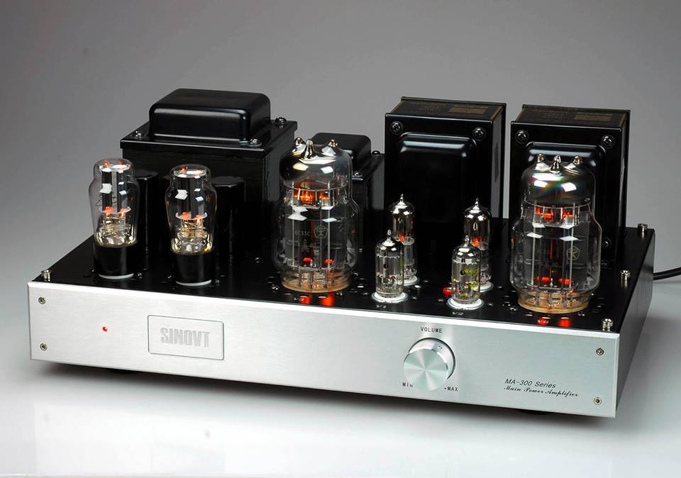

joyba Posted January 30, 2021 Report Posted January 30, 2021 Imam ovo pojačalo 4 godine i do sad sam menjao lampe u pretpojačalu i u izlazu to su 4 lampe, ove druge 4 ne znam čemu služe niti sam ih menjao. Da li se i one troše i trebaju da se menjaju posle nekog vremena? Quote
Krca44 Posted January 30, 2021 Report Posted January 30, 2021 Dve cevi sa leve strane su ispravljacice napona. Babushke su izlaz a izmedju njih su preamp i drive cevi ( pretpostavljam ). Ako mozes napisi molim te koje su to tacno cevi. Quote

joyba Posted January 31, 2021 Report Posted January 31, 2021 21 sati ranije, Krca44 said: Dve cevi sa leve strane su ispravljacice napona. Babushke su izlaz a izmedju njih su preamp i drive cevi ( pretpostavljam ). Ako mozes napisi molim te koje su to tacno cevi. Pored babuški cevi u preampu su ef-86, ove druge mogu samo da slikam, ne mogu da nedjem specifikaciju ovog kineskog pojačala na netu. Inače serviser koji mi štelovao bias, mirnu struju ili šta već pre par godina je rekao da ne diram ove druge lampe, nešto sumnjam da je u pravu. Quote
Krca44 Posted January 31, 2021 Report Posted January 31, 2021 (edited) 22 minutes ago, joyba said: Pored babuški cevi u preampu su ef-86 Nema potrebe da slikas ako nesto pise na cevima... ako ne pise ne znam koliko slike pomazu. Sto se tice stanja najbolje je proveriti kod nekog ko ima tube tester - mada znam da majstori mogu merenjem u kolu dobiti uvid u stanje... treba proveriti pre promene. Za ispravljacice stvarno ne znam koliko dugo traju. P.S. Generalno prvo oslabe izlazne cevi pa dajverke pa tek onda cev na ulazu. Edited January 31, 2021 by Krca44 Quote
joyba Posted January 31, 2021 Report Posted January 31, 2021 Ok hvala, svejedno sam mislio da ga nosim na ponovno štelovanje, nisam siguran da li je prošlo 2 ili 3 godine od poslednjeg, skoro sam promenio lampe u ulazu i izlazu. Jel imate neku preporuku gde? Quote
joyba Posted January 31, 2021 Report Posted January 31, 2021 Sećam se da mi je serviser rekao da može sa trioda da prebaci na pentode ali bi se izgubilo nešto snage. Da li je to neko radio sa babuškama? Quote

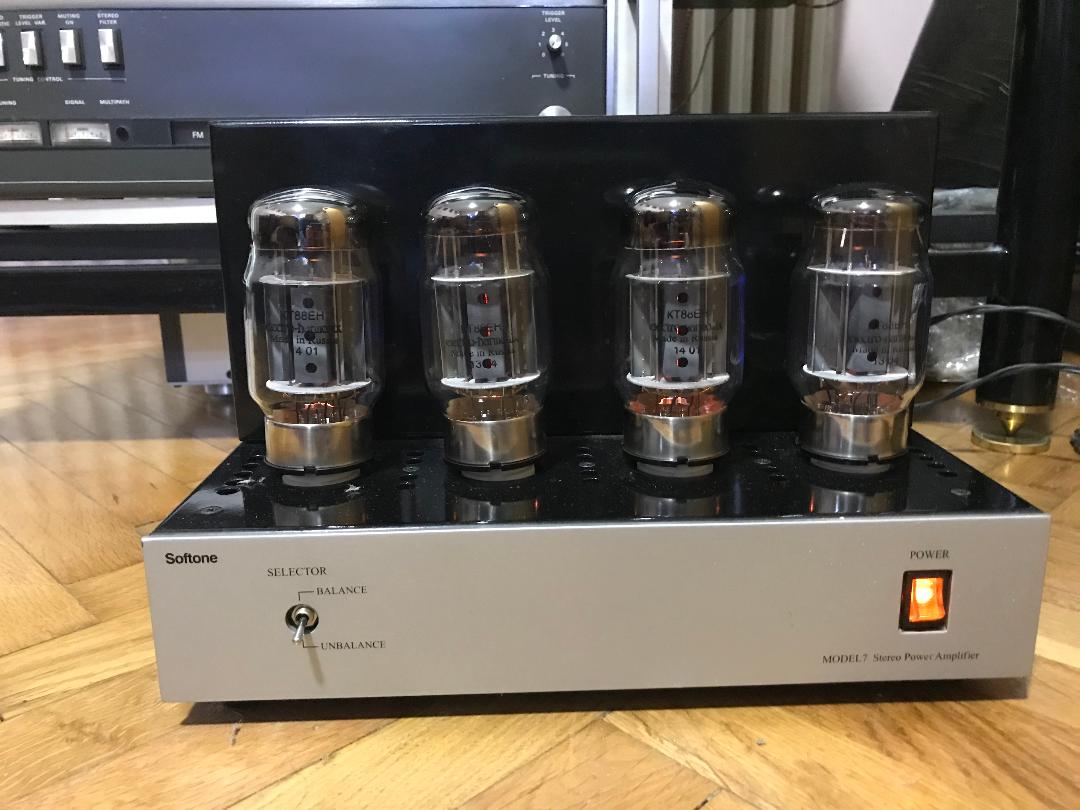

Patolog Posted January 31, 2021 Report Posted January 31, 2021 Softone Model 7 cementiran u A sistemu. Trenutno sa KT-88 (EH). Probacu uskoro i sa EL-34, potom i sa 6L6GC. http://softone.a.la9.jp/english/Model7/M7-eng-1.htm Quote
prophet Posted January 31, 2021 Report Posted January 31, 2021 Obratno, kada se sa pentodnog prebaci u triodni mod gubi se snaga.Pretrazi forum, bilo je puno prica o babuskama. Ako nisi zadovoljan zvukom potrazi dobrog poznavaoca koji ce pre svega proceniti kvalitet konstrukcije i izlaznih trafoa. Tako ces znati ima li smisla ulagati u eventualno poboljsanje. Quote
Zexx Posted January 31, 2021 Report Posted January 31, 2021 22 minuta ranije, joyba said: Sećam se da mi je serviser rekao da može sa trioda da prebaci na pentode ali bi se izgubilo nešto snage. Da li je to neko radio sa babuškama? Ta 6C33 je trioda, kako je to mislio da je prebaci na pentodu? Quote
prophet Posted January 31, 2021 Report Posted January 31, 2021 Mozda je mislio na ulazne cevi.Ali to je onda nesto drugo. Quote
Zexx Posted January 31, 2021 Report Posted January 31, 2021 Zašto bi neko prevezivao EF86 sa triode na pentodu, ti svakako znaš mnogo bolje od mene koliko mala izobličenja ova lampa ima u triodnom modu, i to bez ikakvog feedbacka?! Quote
joyba Posted January 31, 2021 Report Posted January 31, 2021 Nisam siguran šta mi je predložio, ma neću to da čačkam, pre bih probao neki renomirani PP veće snage. Lepo svira ovaj lampaš ima raphaelite trafoe ali to mi je prvi lampaš ne znam kako sviraju ostali... Quote
Krca44 Posted January 31, 2021 Report Posted January 31, 2021 Ja mogu samo da ti kazem kod koga licno nosim amp kad je potrebno neko servisiranje - do sada jedno dva-tri puta. https://search.bisnode.rs/rs/665655/obdlab/ Covek ima svu potrebnu tehniku za servis, pa i vise od toga. Quote
prophet Posted January 31, 2021 Report Posted January 31, 2021 Zašto bi neko prevezivao EF86 sa triode na pentodu, ti svakako znaš mnogo bolje od mene koliko mala izobličenja ova lampa ima u triodnom modu, i to bez ikakvog feedbacka?!Govorio je o gubitku snage, pa sam mu naznacio da je lose napisao i da se radi o suprotnom slucaju - sa pentode na triodu. En general. Kako je u konkretnom slucaju povezano ne znam, pretpostavio sam da je pentodno zbog toga sto je majstor to rekao. On ga je video na radnom stolu. Sada tek vidim koje su cevi u pitanju. Cevi su odlicne ali to naravno nista ne znaci samo po sebi. Semu nemamo. Sudeci po deklarisanoj snazi koriste se obe polovine babuske. Quote
