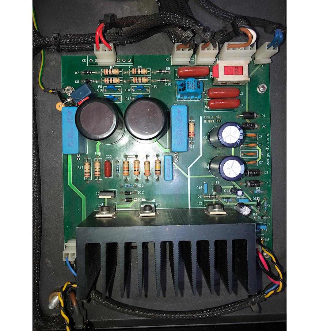

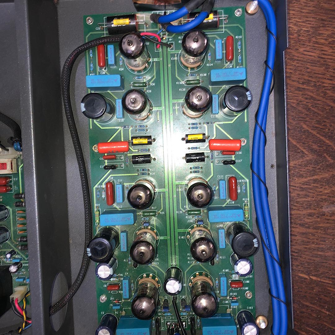

joyba Posted February 24, 2024 Report Posted February 24, 2024 Stigao mi je mm/mc fono preamp koji za mm pojačanje ima lsključivo lampaški deo a za mc lampaški + jfet. Zanima me vaše mišljenje u kom pravcu bi mogao da dobijem bolji zvuk: mm tu bi moglai high-outpit mc ili mm+step up trafo ili mc? Quote
joyba Posted February 24, 2024 Report Posted February 24, 2024 РИАА претпојачало је дизајнирано да појача грамофонски сигнал са МЦ или ММ грамофонске главе. Степени МЦ и ММ претпојачала су раздвојени и имплементирани на следећи начин: - МЦ улаз је повезан каскадно са 6Н1П цеви и 2СК170 Ј-фет 2 к паралелно. Паралелним повезивањем Ј-фетова постигли смо максималан однос "сигнал-шум". Појачање степена претпојачала МЦ је близу 50 дБ, однос сигнал-шум је еквивалентан 120 нВ (нановолт ). - ММ улаз је повезан каскадно са цеви ЕЦЦ 81. Појачање степена ММ претпојачала је близу 30 дБ. Однос сигнал-шум је еквивалентан 0,6 уВ (микроволти). - Појачавање снаге и подешавање импедансе на улазу РИАА филтера се врши помоћу ЕЦЦ 81 цеви. Други степен појачања и подешавање импедансе излаза се изводе са цевима ЕЦЦ 803 и ЕЦЦ 82. ЕЦЦ 803 цев се користи за појачање филтрираног сигнала до нивоа од приближно 38 дБ. Са ЕЦЦ 82 цеви подешавамо излазну импедансу на вредност од око 300 ома, што омогућава повезивање са било којим степеном појачала. Све инсталиране компоненте су претходно тестиране и одабране. Тиме се постиже минимално одступање између канала. Део за напајање се може направити у две верзије. Такозвано „СОЛИД СТАТЕ“ напајање се реализује са компонентама ниског и високог напона, и то: - Напајање од 12,6 В за пуњење цеви - регулатор напона ЛТ 1084 (шум на 50 Хз је испод 1 мВ). - Анодно напајање 290 В се врши помоћу струјних регулатора ИКСЦП 10М45С и регулатора напона ЛД1085В (шум на 50 хЗ је испод 50 мВ). Напајање направљено електронима је направљено на следећи начин: - Напајање од 12,6 В за пуњење цеви - регулатор напона ЛТ 1084 (шум на 50 Хз је испод 1 мВ). - Напајање аноде 290 В се врши помоћу цеви ЕЗ 81 - исправљачки део, цеви 6С19П - регулатора струје и регулатора напона ЛД1085В (шум на 50 хЗ је испод 50 мВ). - Јединице за напајање су уграђене у исто кућиште као и претпојачало. Vhodi: . . . . . . . . . . . . . . . . . . . . . . . . . . . . . . . . . . . . . . . . . . . . . . . . . . . . . . . . . . . . . . . . . . . . 2 x RCA cinch priključek Izhodi: . . . . . . . . . . . . . . . . . . . . . . . . . . . . . . . . . . . . . . . . . . . . . . . . . . . . . . . . . . . . . . . . . . . . 2 x RCA cinch priključek MC vhodna impedenca: . . . . . . . . . . . . . . . . . . . . . . . . . . . . . . . . . . . . . . . 100 ohm /1000 pF MM vhodna impedenca: . . . . . . . . . . . . . . . . . . . . . . . . . . . . . . . . . . . . . . 47k ohm / 100 pF Selekcija MC-MM vhoda: . . . . . . . . . . . . . . . . . . . . . . . . . . . . . . . . . . interni preklop z » jumperji« Izhodna impedenca: . . . . . . . . . . . . . . . . . . . . . . . . . . . . . . . . . . . . . . . . . . . . . 300 ohm MC ojačenje: . . . . . . . . . . . . . . . . . . . . . . . . . . . . . . . . . . . . . . . . . . . . . . . . . . . . . . . . 66 - 68 dB MM ojačenje: . . . . . . . . . . . . . . . . . . . . . . . . . . . . . . . . . . . . . . . . . . . . . . . . . . . . . . . 45 – 48 dB Ekvivalent vhodnega šuma: . . . . . . . . . . . . . . . . . . . . . . . . . . . . . . . . MC 120 nV Ekvivalent vhodnega šuma: . . . . . . . . . . . . . . . . . . . . . . . . . . . . . . . . MM 0,6 mikrovoltov Odnos signal - šum kompletne predojačevalne stopnje > od 68 dB RIAA ekvalizacija: . . . . . . . . . . . . . . . . . . . . . . . . . . . . . . . . . . . . . . . . . . . . . enojni RC pasivni filter Odstopanje RIAA pasivnega filtra: . . . . . . . . . . . . . . . . . . +/- 0,5 dB V RIAA ojačevalno stopnjo so vgrajene elektronke: 6N1P . . . . . . . . . . . . . 2 kosa + J - fet 2SK170 4 kosi ECC803 . . . . . . . . 2 kosa ECC 81 . . . . . . . . . 4 kosi ECC 82 . . . . . . . . . 2 kosa V primeru napajalnega dela, ki je izveden z elektronkami, so vgrajene sledeče elektronke: EZ 81 . . . . . . . . . . . . . 1 kos 6S19P. . . . . . . . . . . . 1 kos Napajalna napetost 115 V / 230 V ( preklop z vgrajenim stikalom ) Poraba električne energije: Solid state napajanje . . . . . . . . . . . . . . . . . . . . . . . . . . . . . . . . . . . . . 60 W Elektronsko napajanje . . . . . . . . . . . . . . . . . . . . . . . . . . . . . . . . . 100 W Garancija: . . . . . . . . . . . . . . . . . . . . . . . . . . . . . . . . . . . . . . . . . . . . . . . . . . . . . . . . . . . . . predojačevalnik - 5 let, elektronke - 2 leti Dimenzije: . . . . . . . . . . . . . . . . . . . . . . . . . . . . . . . . . . . . . . . . . . . . . . . . . . . . . . . . . . . . 430 X 350 X 90 mm Teža: . . . . . . . . . . . . . . . . . . . . . . . . . . . . . . . . . . . . . . . . . . . . . . . . . . . . . . . . . . . . . . . . . . . . . . 7,5 kg Quote
giZ_Mo Posted February 24, 2024 Report Posted February 24, 2024 54 minuta ranije, joyba said: Zanima me vaše mišljenje u kom pravcu bi mogao da dobijem bolji zvuk Продај ту скаламерију и пазари крштени преамп а не ту и лампе и фетови и....чуди ме да нема и операционих! Quote
Nixie Posted February 24, 2024 Report Posted February 24, 2024 Podosta lanpi ima, ne bi ja OPA dodavao nikako. ? U čemu je problem sa zvukom? Mislim pokušaj, ako se može rečima opisati. Ti plavi konndenzatori, ako su isti ko neki koje sam probao, to može biti jedan deo problema. Sačuvaj bože kako je to muljavo zvučalo. Quote
joyba Posted February 24, 2024 Report Posted February 24, 2024 Problema nema, mm sekcija svira odlično, zamenio jj lampe siemens/philips lampama zvuk se preporodio Ne znam samo ima li smisla prelaziti na neku low oputput mc glavu… Quote
Krca44 Posted February 24, 2024 Report Posted February 24, 2024 3 hours ago, joyba said: - МЦ улаз је повезан каскадно са 6Н1П цеви и 2СК170 Ј-фет 2 к паралелно. Паралелним повезивањем Ј-фетова постигли смо максималан однос "сигнал-шум". Појачање степена претпојачала МЦ је близу 50 дБ, однос сигнал-шум је еквивалентан 120 нВ (нановолт ). Za MC ti ne treba SUT - trebalo bi da imas vise nego dovoljno pojacanja za neki opseg 0,3-0,5mV, mozda i nize ali za to nisam vec siguran. Izgleda sasvim pristojno uradjeno ( ne znam koliko je kostalo ). Jedino sto ti realno fali jeste mogucnost da menjas vrednost otpora za MC....mada da bude jasno i neki famozni japanci stavljaju samo 100 Ohm-a na ulaz. --------- Ne znam sta se neki ovde bune - pogledajte npr. original EAR 834 i pogledajte kineske kopije istog - nijedno nije bolje radjeno od ovoga. Ako su kondovi MKP ( cak i MKT za kuplovanje ) to ce radi ok pod uslovom da su konstruktori bar malo znali sta rade - isto vazi i za ceo RIAA filter. Quote

joyba Posted February 24, 2024 Report Posted February 24, 2024 Ovo su ovi crni, valjda su to kondenzatori @Krca44 Quote

sondek Posted February 25, 2024 Report Posted February 25, 2024 To ima smisla, ako je sa ručkom dobro usklađena i naročito ako je preamp dobar. Ako je MM dobar uvek imas mogućnost da ga nadopunis SUT-om. Kod mene je ta kombinacija i nikad se vise nebi vraćao na mm. Signal je odlično podignut, čak tisi od predhodnog MC preampa, a lampe daju svoju magiju.. 3d je puno bolji, srednji detaljan i topao, prirodniji, gitara daleko slušljivija... Tako da ako je ostatak dobar uvek sam za low output MC. Quote
