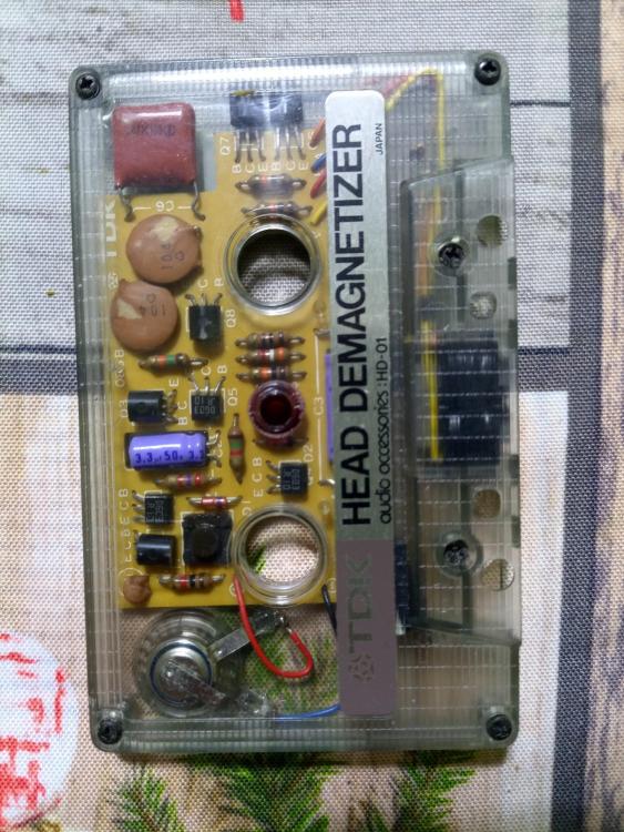

10 sati ranije, Father said:
Pre 7 stranica sam zamolio za pozjamicu demagnetizacione kasete od nekoga npr. iz BG da izbegnemo komplikovanje sa slanjem.
Ima li neko voljan da pomogne?
'оћеш касету или прави демагнетизер?
Link to comment
Share on other sites
Kaseta je valjda dovoljna? Znaš gde sam, navratiš, sredimo to za čas i malo poslušamo mjuz uz neko pifce?

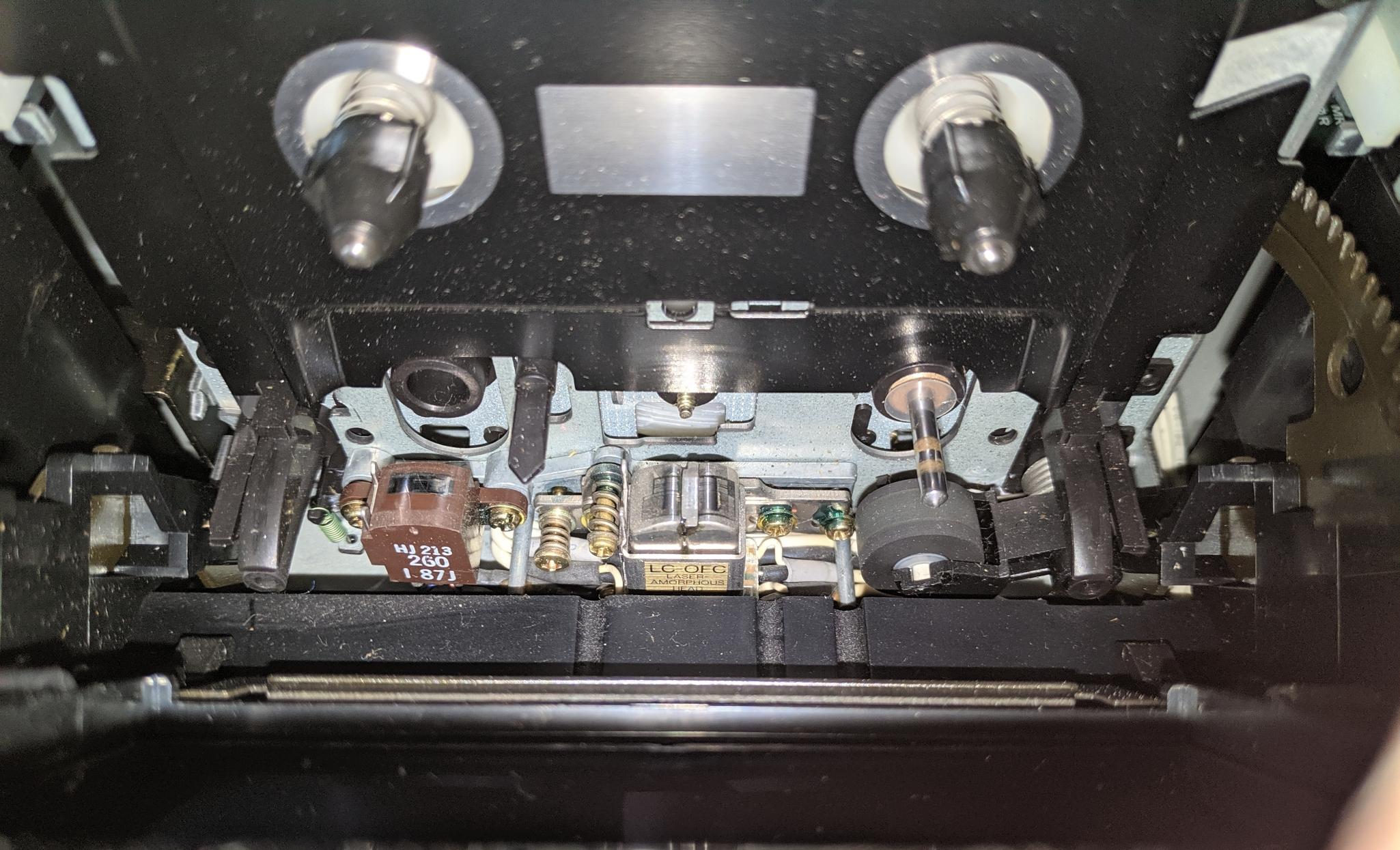

Kada smo već kod čišćenja glava, rolera i demagnetizacije,
imam jedno pitanje za sony esprit dekove.
Na mom 909ES da bih otvorio vrata i podigao glave uspešno uradim tako što
istovremeno stisnem power i open/close
(vrata se otvore, glave podignu i roleri se okreću tako da se lako mogu očistiti.)
E sad kod mog drugara na 730ES ili 750ES to neće,
Zna li neko kako to da uradimo?

8 minutes ago, Father said:
Pa tako nešto. Bilo je raznih. To se valjda pusti kretko, ne sećam se više.
Možda neko da precizno pojasni kako je ispravno koristiti ovakve kasete za demagnetizaciju. Bio bih zahvalan.
ja dva  tri puta stisnem play na 2 do 3 sekunde i to je to.
OBAVEZNO POJAČALO DA BUDE ISKLJUČENO !!!
Hvala za ovo na 790ES radi

1 sat ranije, Che Guevara said:
Da li neko zna koja je komanda za dizanje rolera da se očiste ?
Hvala za tip!!! :)
Na mom 990 ES radi ta kombinacija power + open/close!
Svih ovih godina sam se mučio sa čišćenjem rolera. Trljanjem štapićem za uši pod specijalnim uglom sam uspevao da ih usput malo i okrećem, ali je ovako mnogo lakše. :)
