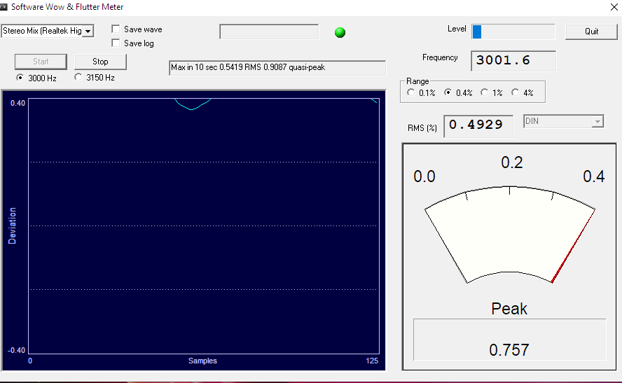

shon3i Posted March 28, 2022 Report Posted March 28, 2022 Dobro vece svima. Elem imam muku sa Kenwood KX-620 dekom. Dobio ga na poklon, uz KA 6100 pojacalo i KT 6500 tjuner, i kod mene su otprilike jedno 3 godine, sa pocetka lep vintage sistem, medjutim zbog nedostatka vremena nikad nisam stigao da mu se posvetim maksimalno, Pojacalo i tjuner sam koristio sa vremena na vreme, ali dek od starta nije radio, i kad sam ga otvorio videh da su se gumice zalepile i razvukle, I sad pre jedno mesec dana, napokon dosao taj dan. Odluka pala da se deck osvezi. I polako mic po mic, doveo sam deck u radno stanje, zamena gumica, rolera i osnovno podmazivanje, i sve ok sem jedne cinjenice a to je da Wow&Flutter nikako mi ne polazi od ruke da bude u granicama normale ( < 0.09 koliko je u servisnoj knjizici). Roller je promenjen jer je originalni pukao na vise mesta, ali sam i sa njim probao i takodje sa njime zavijanje se nista nije ni povecalo ni smanjilo. Prema mojim merenjima trenutno ide od 0.3-0.5 sto je mnogo. Kad se masina malo zagreje to bude vise 0.3, brzina je doduse konstantna dosta dobro drzi 3000hz. pa bi rekao da je motor koji je inace tih, ali sam i na njega stavio kap-dva sintetickog ulja. Takodje glavni belt prokusao sa vise varijanti, posto je original iscezao, probao sam i sa dosta manjim i sa dosta sirim beltovima, i dosao do zakljucka da belt koji nije skoz stegnut ima mnogo bolje rezultate od nekih koji su nategnuti. Pratio sam na kraju servisno upustvo sto se tice podmazivanja, i cak sam plocicu koja prelazi preko zamajca i dosta vise olabavio nego sto je bilo zateceno, medjutim nikakvo poboljsanje. Ako moze neka ideja ? Hvala Quote

shon3i Posted March 28, 2022 Report Posted March 28, 2022 9 minuta ranije, Willi Studer said: Da li je problem zavijanje ili podrhtavanje? Za ovo prvo treba utvrditi u kom ritmu zavija: rolera, levog ili desnog kotura. Za podrhtavanje su najčešće krive gumice i remeni. Veoma bitno pitanje je koja se kaseta koristi za merenje. Zavijanje na prvom mestu, evo i primera. https://filen.io/d/ca980785-3249-4be3-a0eb-fa21f6622268#!i9KYiTiCBl0mRKQ5KTCl763aa2wY49F5 Posto je u pitanju single capstain deck, a roller promenjen, takodje i vracen i stari koji je propao imao nekoliko pukotina, i nista se nije promenilo na bolje a rekao bi ni na losije. Kasetu koristim 3Khz, imam dobru traku, koja je snimljena na quartz decku, na drugim decokovima, ona pokazuje realne vrednosti merenja, tako da nemam tu dilemu. Quote
shon3i Posted March 28, 2022 Report Posted March 28, 2022 Evo jos jednog (ociglednijeg) primera https://filen.io/d/7deecb80-c2c5-4f4a-83b7-c8cfc22b5f64#!6TPaMWnMLC2AOrIBnAn1tUjKKDNzFLeP Quote
Willi Studer Posted March 28, 2022 Report Posted March 28, 2022 Ako na drugim dekovima pokazuje manji W&F, onda problem jeste do deka, mada ne očekuj da ćeš sa trakom snimljenom u kućnim uslovima dobiti vrednost iz specifikacije. Tačna priroda zavijanja bi se bolje čula sa monotonim signalom nego sa muzikom. Uostalom, to možeš i sam da utvrdiš tako što ćeš posmatrati kretanje rotacionih delova i videti u kom ritmu dek zavija. Da li je osovina kapstana očišćena i podmazana? Gde je nabavljen roler? Lako može da se desi da ni on nije dobar, iako je nov. Quote

shon3i Posted March 28, 2022 Report Posted March 28, 2022 Slazem se da kazeta nije "bazdarena", medjutim dosta dobro pokazuje, sa dekovima koje imam i W&F Gui aplikacijom, uglavnom pokazuje vrednosti i specifikacije i bolje (kod direct drive deckova). Elem, osovina jeste podmazana i cista je, i dobro se okrece, sa druge strane zamjac drzi plocica sa tri srafa, koju nisam pretegao, ima aksijalnog lufta, i tu na lezaju sam stavio grafitne masti (jedino sam nju imao) Roller iskren da budem nabaljen ranije na KP sajtu, i to sam kupio greskom, trebao mi za neki drugi deck, ali greskom sam velicinu izabrao i ostao tako, i sublerom premerio ovaj originalni, ispostavilo se da je to bas taj. Verovatno je neki kinez, jer za razliku od originalnog ima plasticno telo. Sto se gume tice i dalje je mekana i fina, mada sam svestan da kvalitet svakako varira, i znam da je problem naci danas dobar roller i gumice. 4 minuta ranije, giZ_Mo said: И шта је ту проблем? Kao sto je predlozio @Willi Studer evo jos jednog "monotonog" signala, u pitanju je 3khz test ton sa kasete. https://filen.io/d/6ce3f76b-12c6-44be-a825-127684460eaf#!XpGaN7tUxXI3lu0bLw5E5obDrze9ltC4 19 minuta ranije, Willi Studer said: o možeš i sam da utvrdiš tako što ćeš posmatrati kretanje rotacionih delova i videti u kom ritmu dek zavija Nista, sutra opet rasklapam, pa gledam ako mogu to da uocim. Da li je mozda pametnije da imam mirror tape za to ? Quote
