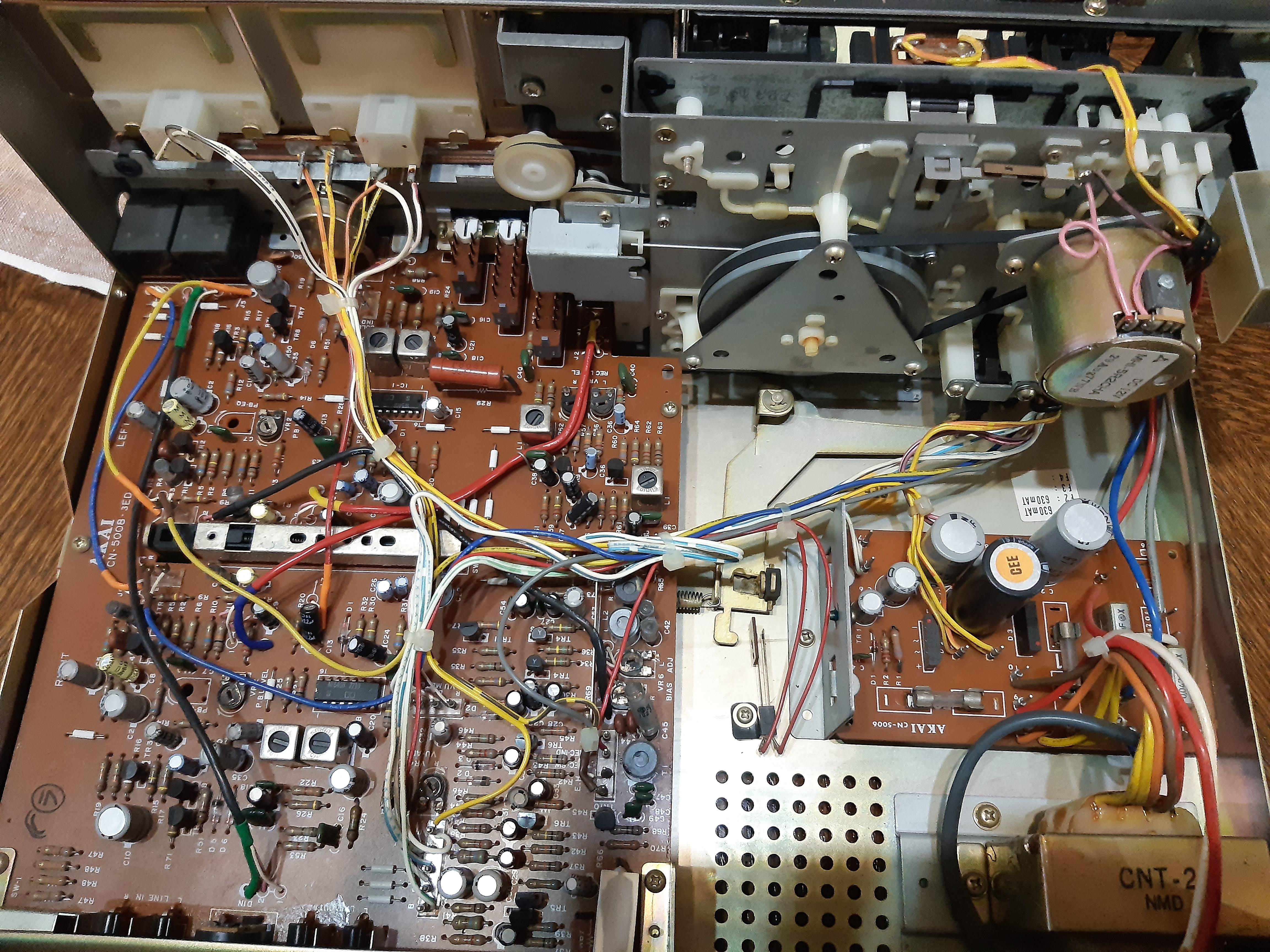

jazoki Posted December 18, 2021 Report Posted December 18, 2021 Imam problem -- neko vreme radi i odjednom izbaci.Pa onda opet ukljucim i radi i odjednom izbaci......tako isto i kod premotavanja.Kao da neko pritisne dugme "stop" .Lepo ubacim kasetu i krene ali odjednom , klik i izbaci dugme . Otvorio sam i gledao ali ja nemam pojma ,sta tu da vidim.Ne znam i ne razumem .Jedino sam dodirivao jedan kais i deluje kao da je labav.A i to je diskutabilno jer mozda tako treba. Quote
sweeT_Tooth Posted December 18, 2021 Report Posted December 18, 2021 4 sati ranije, jazoki said: Imam problem -- neko vreme radi i odjednom izbaci.Pa onda opet ukljucim i radi i odjednom izbaci......tako isto i kod premotavanja.Kao da neko pritisne dugme "stop" .Lepo ubacim kasetu i krene ali odjednom , klik i izbaci dugme . Тај дек има механички ауто стоп и када ради провери да ли се окреће означени точкић. Quote
jazoki Posted December 18, 2021 Report Posted December 18, 2021 Taj tockic miruje , ne okrece se.Odatle krece problem -- neke polugice se podignu i zaustave dek.Ta gumica je tanka i dosta je mekana(labava). Quote
sweeT_Tooth Posted December 18, 2021 Report Posted December 18, 2021 14 minuta ranije, jazoki said: Ta gumica je tanka i dosta je mekana(labava). Мењај. Quote
sweeT_Tooth Posted December 18, 2021 Report Posted December 18, 2021 21 minuta ranije, jazoki said: Da kupim ali gde ima ? https://silken.co.rs Quote
jazoki Posted December 18, 2021 Report Posted December 18, 2021 Da li moram da skinem gumicu i da na osnovu duzine kupujem ili da trazim za model kaset dek-a ? Hvala , javicu kako sam prosao u majstorisanju. Quote
