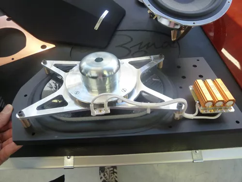

Zexx Posted August 8, 2022 Report Posted August 8, 2022 Bilo je i zvučnika koji su koristili kompletan B139 drajver sa sve magnetom i motorom kao pasivnu membranu preko odgovarajućih filtera, a nagradno pitanje je - koji tačno? Quote

zoranzu Posted August 8, 2022 Report Posted August 8, 2022 58 minuta ranije, Zexx said: Bilo je i zvučnika koji su koristili kompletan B139 drajver sa sve magnetom i motorom kao pasivnu membranu preko odgovarajućih filtera, a nagradno pitanje je - koji tačno? Moze nesto teze ? Sonus Faber Extrema Quote
Iron man Posted August 8, 2022 Report Posted August 8, 2022 Ako ostane namotaj i magnet, pri kretanju membrane će se indukovati ems Quote
