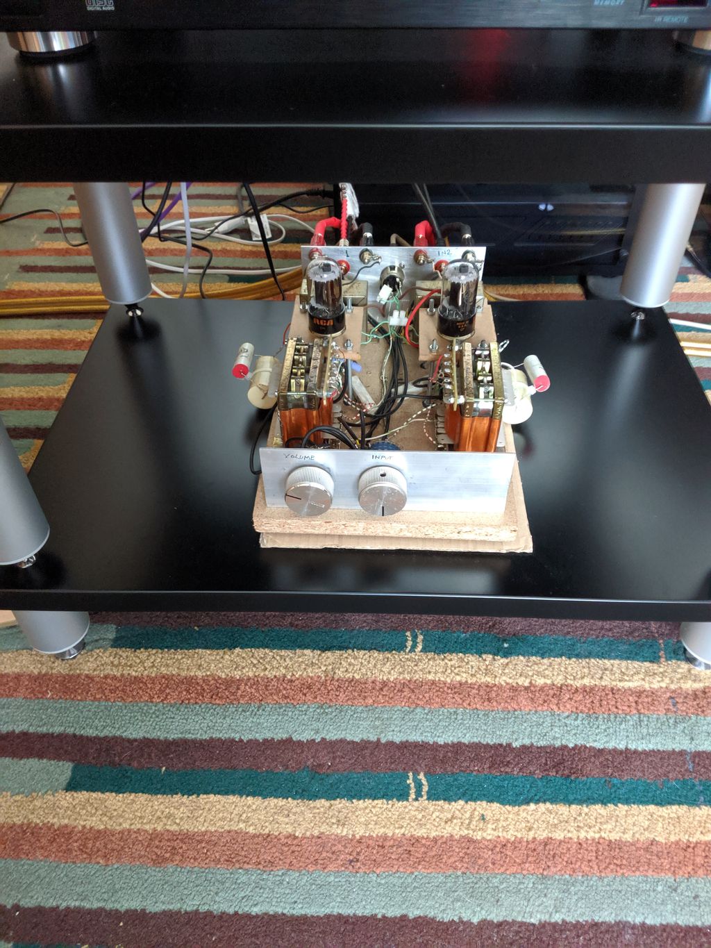

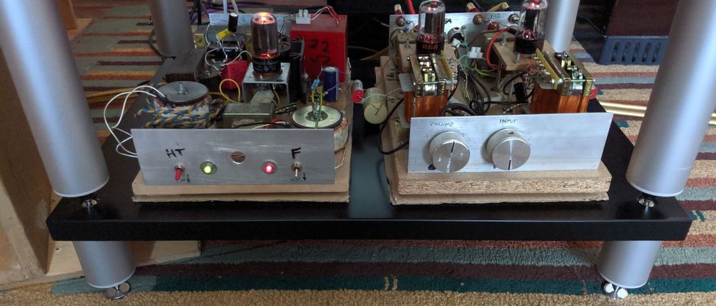

Miccko Posted October 2, 2020 Report Posted October 2, 2020 Single end triode pojačalo, sa odvojenim napajanjem, dupla trioda ali asimetrična, jedna trioda se koristi za pretpojačanje a druga za izlaz, snaga 1,8 do 2W. Ispravljačica 6AX5, izlazni trafoi Tamura, izlazne lampe RCA. Pojačalo je prototip, koji je prošao sve faze testiranja i spremno za skutijavanje, autor dipl.ing Ferenc Lazar. Kod mene na testiranju nešto više od dve nedelje, što mislim da je dovoljno vremena. Poređeno je sa tranzistorskim pojačalom A klase od 2W, kome je pomagao AVC motan srebrnom lak žicom. Prva stvar koja se primeti u radu je neverovatna lakoća prezentacije muzičkog materijala, uprkos maloj snazi ja za sve vreme slušanja nisam došao u situaciju da snage nedostaje (zvučnici BLH sa Fostex Fe 166 i FT17H kao supervisokotonac), ovo pojačalo iznosi bez problema jednostavan materijal ali i kompleksni, slojevi su tačno prikazani i ne dolazi do zamućivanja ni u jednoj situaciji. Potrebno mu je oko 60min za zagrevanje i nakon toga počinje magija, ne bira žanrove i uz adekvatne zvučnike može da prenese osećaj prisutnosti izvođača u sobi. U poređenju sa tranzistorcem donosi više emocija, grandiozniju scenu, čini da zvučnici nestaju u prostoru i vrlo brzo uvlači u slušanje, koje sa ovim pojačalom teško da može da bude usputno. U ove dve nedelje sam imao nekoliko seansi od po desetak sati slušanja i uživao sam u slušanju, dosta poznatih stvari su prezentovane na jedan nov način da sam ponekad imao utisak kao da ih čujem prvi put. Najveća prednost ovih lampi je što nisu u fokusu pažnje i cena im je za današnje uslove izuzetno povoljna, a nevolja je što ovih 2W ili malo manje zahteva izuzetno osetljive zvučnike. Ovih dana dolazi na gostovanje od par nedelja i DAC Gustard A18 i sa nestrpljenjem čekam da ga uparim sa ovim malim, velikim pojačalom. Quote

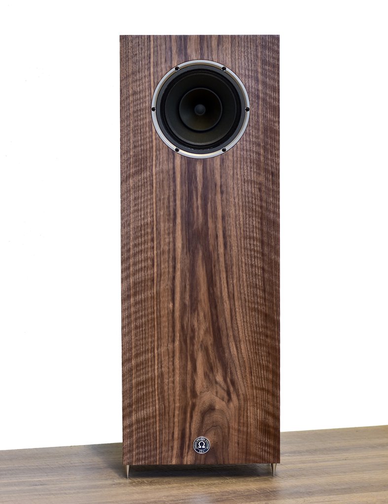

džonibigud Posted October 3, 2020 Report Posted October 3, 2020 Prema utiscima kolega sa foruma u koje imam puno poverenje to pojačalo je veoma interesantno za sve osetljive zvučnike. Reči hvale o reprodukciji muzike uz pomoć tog pojačala se nižu jedne za drugim. Meni bi bilo veoma interesantno čuti ih sa: https://omegaloudspeakers.com/collections/tower-speakers/products/super-8xrs?variant=38555364748 Taj zvučnik je primeren prostoru u kome slušam muziku, šteta što više nema zastupnika za Omega zvučnike kod nas, slušao sam manji model 3xrd odličan je stvarno. Quote

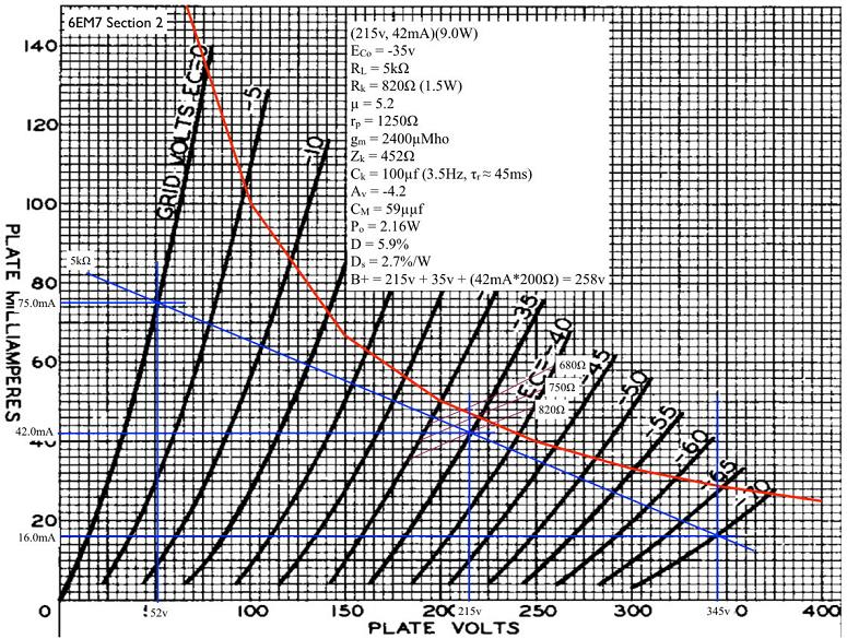

zflazar Posted October 3, 2020 Report Posted October 3, 2020 Jedva čekam da podeliš sa nama utiske o Gustard v.s. Topping DAC poređenju. BTW, slažem se, 6EM7 je legitimna cev u svetu pojačala za slušalice. 2W SET za teranje zvučnika je sa druge strane"sektaška priča" kao i 10Y ili 2A3 SET, sa tom razlikom da su ove dve manje-više protrčale kroz većinu konstruktorskih biroa kao i slušaonicu audiofila sa visokoosetljivim zvučnicima a 6EM7 se zaglavila nekako u Japanu kod njihovih audiofila. Sa žalom se sećam zvuka Tatićevog 10Y kod Anubisa gde je pogonio poluaktivne Oris Swing zvučnike. Thomas Meyerov 300B ga je nasledio u tom sistemu, iskreno, nikad nisam ukapirao veličinu tog pojačala. Meni je ušima i srcu prirastao mališan 10Y. Ovaj 6EM7 je indirektno grejan, po snazi sličan i brutalno slušljiv u njemu adekvatnom okruženju. Nadam se da neće stati na nivou daske za razvoj. U najboljem interesu HiFi zajednice. Quote
Majda Posted October 3, 2020 Report Posted October 3, 2020 1 hour ago, zflazar said: Meni je ušima i srcu prirastao mališan 10Y. Ta cev jednostavno najbolje zvuci. (Ako se izuzmu oni veoma retki modeli ruskih cevi iz perioda pre WWII). I uz odgovarajuce radne tacke i izlazni trafo koji je komplikovan i drige pravilno izracnate elemente... Berujem da su i recentne verzije dobre kao i originalne od pedesetih pa do kraja. Sve verzije i 10 i 10Y i 801 su odlicne. Ja sam imao par Western Elelctric 10Y plava slova na beloj keramici Medjutim 10Y je izuzetno linearna cev za razliku od 6EM7 cevi. Jedan pogled na porodicu anodnih karakteristika i jedne i druge cevi je dovoljan da se to utvrdi. I ta nelinearnost koja se manifestuje velikim izoblicenjima se nikakvim konstrukcionim zahvatima ne moze kompenzovati. Quote

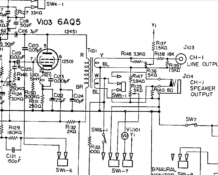

anubisgrau Posted October 4, 2020 Report Posted October 4, 2020 Ne znam da li je drugi par izlaza sa tih TamRadio (Tamura) trafoa iz Sony magnetofona bas uradjen za slusalice, verovatno jeste - tek tih 600oma pored sluski moze svasta jos da potera recimo sub amp ko hoce preko glavnog da tera neke broadband drajvere na 8 oma, kojima fali potencije u nizim registrima... sta ga znam, glasno razmisljam. Quote
neskor Posted October 5, 2020 Report Posted October 5, 2020 taj drugi izlaz mu je line out evo i sheme gde je taj trafo koriscen Quote

Majda Posted October 6, 2020 Report Posted October 6, 2020 17 hours ago, zflazar said: 6em7 ima po svojoj karakteristici dosta izobličenja ali se po istim izvorima ona veoma milozvučno raspoređuju, odnosno, većina od tih 2% je u 2. harmoniku. pise 5.9% na grafu? Ali je najverovatnije vise u real world-u. Za radio aparate je neki "standard" bio 5%-10% i suszen opseg reprodukcije... To na grafu su staticka izracunavanja. Quote
zflazar Posted October 6, 2020 Report Posted October 6, 2020 Moja greška. 5,9% ukupnog izobličenja pri zadatim parametrima sa grafikona. Quote
