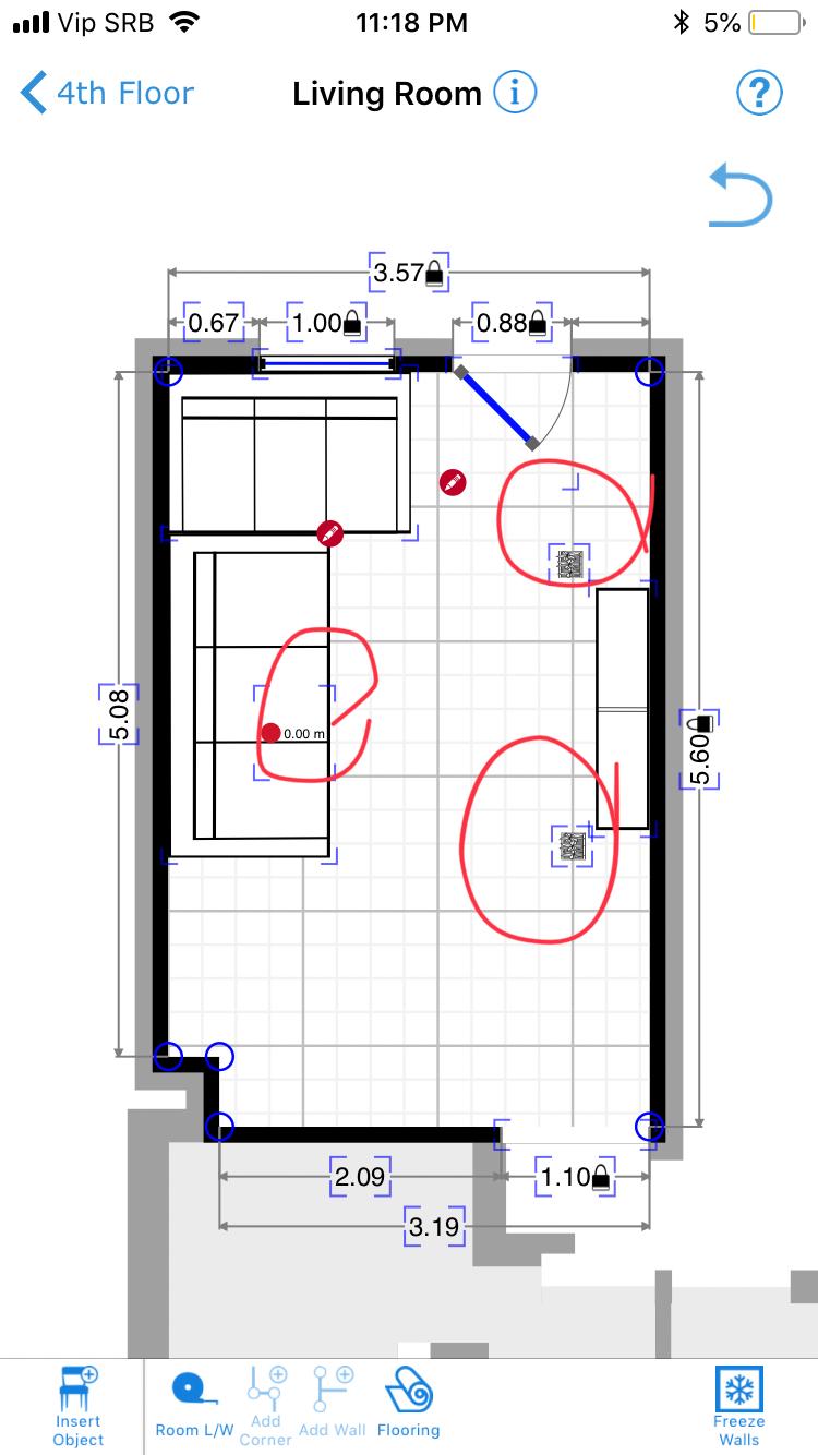

lesalesa Posted October 8, 2018 Author Report Posted October 8, 2018 Ovo su pozicije zvucnika i pozicija gde slusam. Garnitura je od stofa i imam tepih ostalo je relativno golo... Plafon je na 260cm, a zvucnike sam izvlacio i do 1m(u odnosu na prednju ivicu) u prostor. Vise pomeranja nije realno osim za probu. Takodje slusanje po duzini nije opcija nazalost. Quote

Delija Posted October 8, 2018 Report Posted October 8, 2018 Sa desne strane ti je soba otvorena prema ostatku stana - kuhinja, hodnik...? Nema vrata? Po dimenzijama same sobe stvarno imas room mode oko 50 Hz, ali ne bi trebalo da bude bas ozbiljan. Ali ako je to tu otvoreno i nema vrata, onda to uz malo sportske nesrece moze da pravi ozbiljne probleme. Da li si probao da slusas na razlicitim pozicijama u sobi? Da li na svim imas problem ili samo tu gde sedis? Generalno nikad nije dobro da je odmah iza slusaoca zid. Quote
lesalesa Posted October 8, 2018 Author Report Posted October 8, 2018 1 minute ago, Delija said: Sa desne strane ti je soba otvorena prema ostatku stana - kuhinja, hodnik...? Po dimenzijama same sobe ne bi trebalo da imas problema sa room mode-ovima. Ali ako je to tu otvoreno i nema vrata, onda to uz malo sportske nesrece moze da pravi ozbiljne probleme. Da li si probao da slusas na razlicitim pozicijama u sobi? Da li na svim imas problem ili samo tu gde sedis? Generalno nikad nije dobro da je odmah iza slusaoca zid. Otvoreno je ka ostatku stana (hodnik ka kuhinji sobi i ulaznim vratima... Po drugim pozicijama oscilira jacina basa ali je generalno svuda primetno da “zveci” pri odredjenim nizim tonovima. Nazalost jeste pozicija slusanja bliza zadnjem zidu al to u ovoj orijentaciji i nema bas alternativu... Quote
Delija Posted October 8, 2018 Report Posted October 8, 2018 Malo sam edit-ovao post - naglasio sam da stvarno imas room mode na frekvenciji oko 50 Hz (verovatno blize 48 Hz), cak i da je soba zatvorena, ali ne bi trebalo da bude bash ozbiljan. Zvucnik koji ne svira toliko duboko ce sigurno pomoci, ali po meni to nije resenje - time gubis dosta. Najbolje bi bilo da se izmeri odziv mernim mikrofonom i REW-om i onda znas tacno na cemu si. p.s. Znam sta uvek moze da bude resenje u takvoj situaciji, ali nije bas popularno na ovom forumu, a nije ni jeftino Quote
