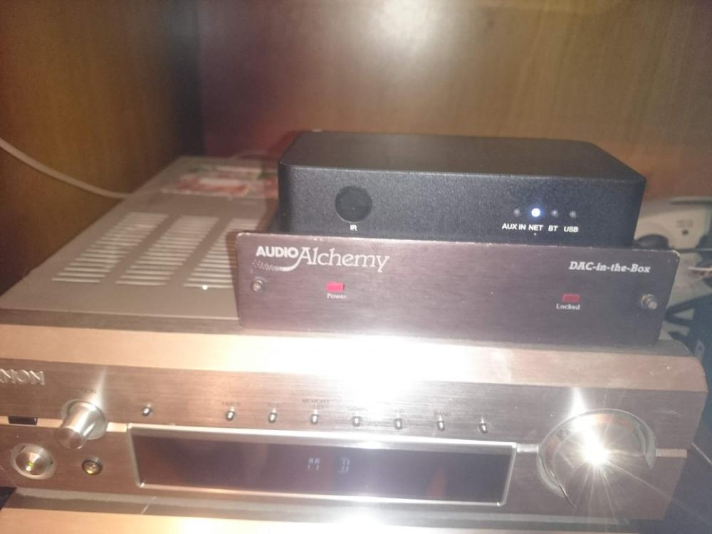

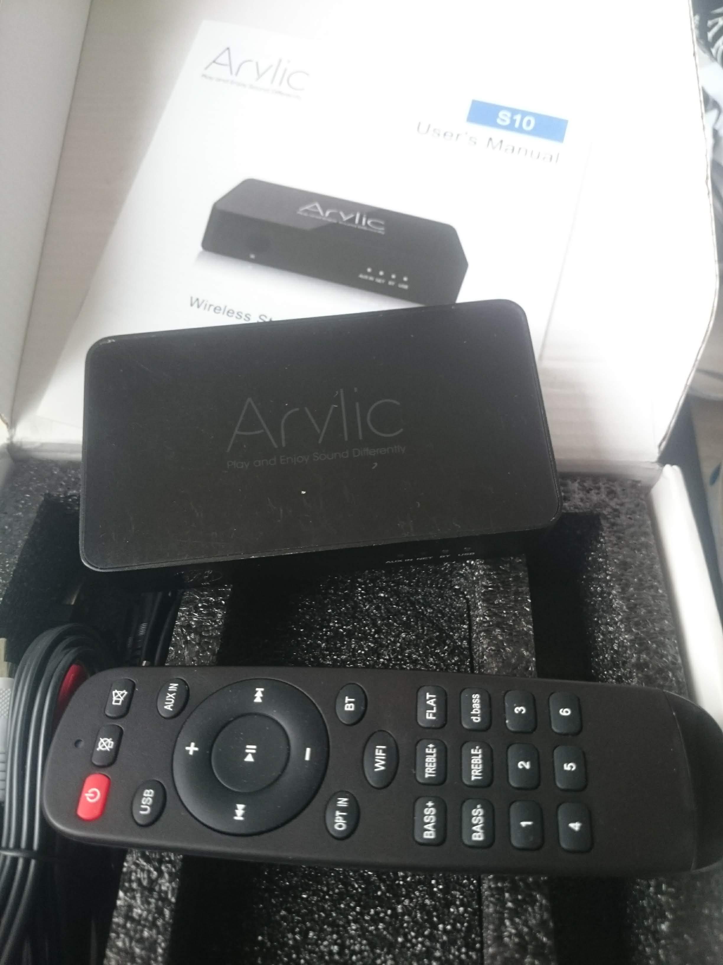

Iron man Posted February 4, 2020 Report Posted February 4, 2020 Najzad je stiglo https://www.arylic.com/products/s10-wireless-preamplifier Dvoumio sam se izmedju njega i DIYerskog resenja https://www.arylic.com/products/up2stream-prov2-receiver-board jer je fleksibilnije i pruza pogodnosti povezivanja na neki drugi DAC prekoI2S Ali mi je dosadilo skutijavanje pa sam se odlucio za gotovo resenje. Usto jos radi i kao preamp sas daljinski sto mi je vazno zbog radi IcePowera. Znajuci sebe na kraj ce i svajsersko resenje da porucim. Prilicno kvalitetno uradjeno, metalna kutija sa ukrasnim pleksijem, daljinski pristojan sa smut htach feelingom. LJubo, oces test? Quote
black coffe Posted February 5, 2020 Report Posted February 5, 2020 Kolko te koštala " priredba ? , imam SMSL X3 wifi player i nemrem nigde "ukrasti" wifi signal da ga povežem sa tabletom odnosno kad povežem wifiom tablet i player tablet nema vezu s mrežom .Jel postoji kakva kombinacija Quote
Iron man Posted February 5, 2020 Report Posted February 5, 2020 4 sati ranije, black coffe said: Kolko te koštala " priredba ? , imam SMSL X3 wifi player i nemrem nigde "ukrasti" wifi signal da ga povežem sa tabletom odnosno kad povežem wifiom tablet i player tablet nema vezu s mrežom .Jel postoji kakva kombinacija Ne čitaš linak koji sam stavio? Sedamdeset zelenih. Onaj drugi modul, za švajsere košta 50$ Povezivanje je relativno lako i straight forward. Za sad sam isprobao samo WiFi vezu jer mi je najinteresntnija a može i LAN kablom, Blututom, i USB (valjda fleška sa muzikom ). Pominju nešto i NAS ali još nisam došao dotle. Ako treba navodilo za uporabo evo; Uključiš Arylica u struju i kad prestane da brzo trepka bela dioda pojaviće ti se još jedna (njegova) WiFi mreža u stanu. Povežeš svoj mobilni telefon (tablet na tu mrežu). Prethodno skineš aplikaciju 4stream. U aplikaciji saopštiš Arylicu da se poveže na tvoju kućnu mrežu . Saopštiš mu SSID da bi mogao da se nakači. Ja ne štitim mrežu SSIDom već radim MAC Filtering. Ovde sam očitao MAC adresu Arylica i uneo je u listu u ruteru. Ova skalamerija je predvidjena za muilti room/multi zone tj više playera koji mogu simultano ili nezavisno da sviraju. SSID će biti zapamćen za sve ostale Arylice. Korisno. Zatim isključiš Arylica i mobilni prekopčaš na svoju kućnu mrežu a Arylica povežeč na pojačalo. Startuješ aplikaciju i oba su na istoj mreži. Ja sam izabrao Tidal i sve radi. Valjda i tvoj SMSL slično radi. Još je rano ocenjivati kvalitet zvuka ali fleksibilnost u radu je fenomenalna. Daljinski , koji uzgred, neverovatno liči na onaj od Alienteka D8, ko da su iz iste fabrike izašla, može da upravlja na dalje muzikom. Sem pojačavanja i smanjivanja ima i funkciju next , previous, koja odmah korespondira sa aplikacijom na telefonu. Press NEXT , ARYLIC predje na sledeću pesmu a na telefonu se isto promeni PLAY NOW na sledeću u listi. Naravno puna fleksibilnost pretraživanja sadržaja po autorima, žanrovima,... je sa tabletom. Ja prezadovoljan za sad. Kako se u zadnji kraj baš oduševljam sa minijaturnim uredjajima, posebno mi se sviđa što je ovako sićušan. Ko paklica cigareta. manji od Audio Alchemyja. Ajd pisaću više kad ga podrobnije testiram. Quote

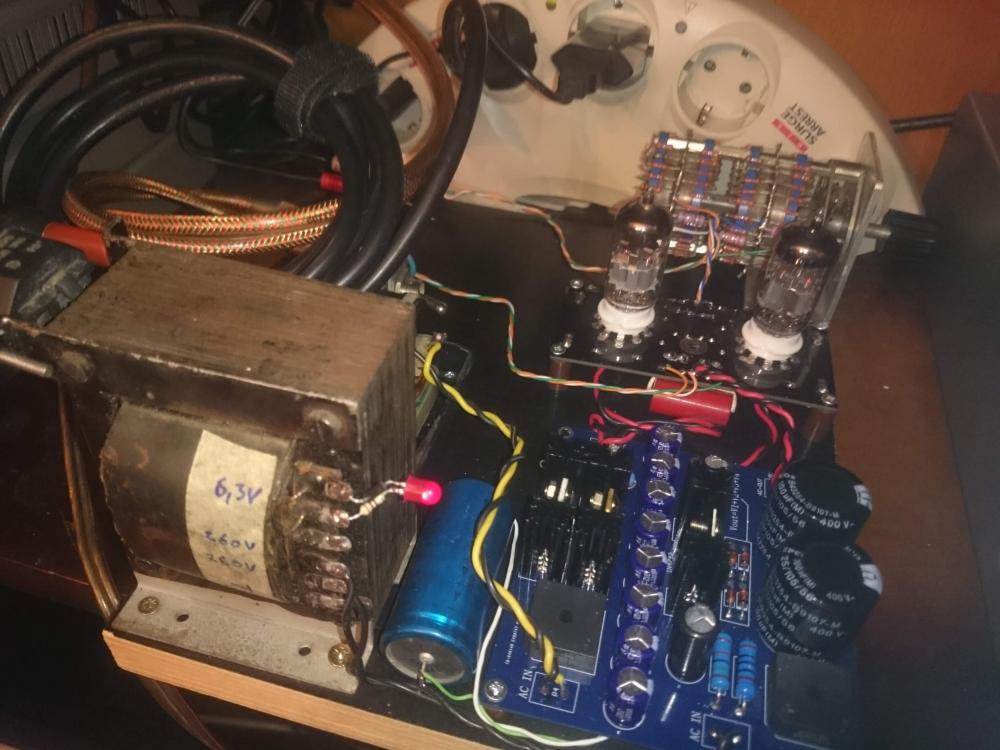

Iron man Posted February 5, 2020 Report Posted February 5, 2020 Počašćen staklićima mucho gusta Quote
batapet Posted February 5, 2020 Report Posted February 5, 2020 Jos da si kupio onaj NAS - imao bi sve. Quote
vladat1 Posted February 5, 2020 Report Posted February 5, 2020 4 sati ranije, siroma said: Počašćen staklićima Koja ti je to sprava Quote
Iron man Posted February 5, 2020 Report Posted February 5, 2020 11 minuta ranije, vladat1 said: Koja ti je to sprava tube preamp ecc88 stabilisano napajanje HV i heatera je ova prva plava pcb, Trafo (sto mi na jednom forumu rekose ko da je Frankenstajn pravio) nije bas najsrecnije odabran ali to sam imao.On je za neko cevno ispravljanje od kog sam odustao U drugom planu lanpe. Sa jedne strane PCBa lanpe sa druge komponente. Dusu dalo za neku kutiju da lanpe vire napolje ( bes lampasa ako lanpe ne vire). Dajte predloge za skutijavanje U pozadini DIY attenuator Quote
zek Posted February 5, 2020 Report Posted February 5, 2020 Ovako nešto, dole trafo i napajanje, u sredini atenuator, na vrhu lampioni ili retro Quote
