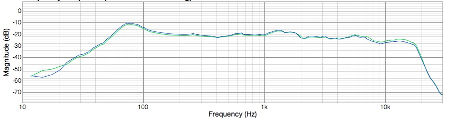

Majda Posted December 3, 2020 Report Posted December 3, 2020 Ovo su neka moja merenja tog drivera koji bi trebalo da bude u Braun L1 kutiji. Ako je to taj model - nisam siguran. I to bez kabineta. Ali ipak to je nezan driver sa papirnim vesanjem. AKO prima vece kolicine snage sigurno ce se ostetiti. Ili visokotonac koji je jos manje snage. Moze ALI iskljucivo sa SE pojacalima manje snage do 2A3. Znaci nekih 4-4.5W max. P-P sa EL84 su vec vece snage 12-15W i pocepace ga sigurno... Bice neka proslava, rodjendan popice sa malo vise alkohola, pot ide na gore i gotovo... Ja bi pre razmislio o Grundigu? Quote

prophet Posted December 3, 2020 Report Posted December 3, 2020 [mention=10679]Majda[/mention] Ovo je bolje nego sto sam mislio. Da to je isti drajver. Mislim da je to negde oko 93-95db eff. Trpece sigurno i veca opterenja ako se odsece u basu. Za kasniji 3-way od 200Hz navise. Tada ce moci bas glasno da se slusa. Sa 12w ce pomerati zidove uz odgovarajuce basove. Eto i merenja pokazuju da je vrlo upotrebljiv, uz minimalne korekcije. I lep pad navise za ukrstanje sa visokim. Za pocetak fin SE od par vati sasvim dovoljno. Ili PP prebacen u triodni mod. Mada, to je samo jedan predlog, zamisao koju sam imao. Quote
