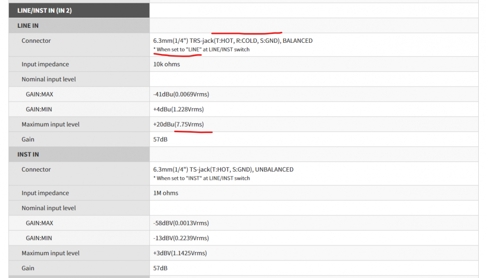

zbrujic Posted June 2, 2021 Report Posted June 2, 2021 On 4/24/2021 at 3:01 PM, Zexx said: To je za mikrofonski ulaz, linijski ima zasićenje na 7,75V, proveri još jednom da li je selektor ulaza dobro podešen. Tek sam se ovih dana pokušao pozabaviti ripovanjem preko tog linijskog ulaza na Tascamu. Ispostavilo se da sam pogrešno rekao da imam Tascam "US 2x2". Trebalo je "US 1x2", ali, prema specifikacijama (ovde) ovo ne pravi razliku. Na "IN 2" ulazu (6.3mm jack), kad je preklopnik na "Line", trebalo bi da imam to "zasićenje" na 7.75V. Iz Phono-out sam signal doveo u taj Line In. Stereo jack, 6.3mm (to je, valjda, ono TRS); zapravo adapter 3.5-6.3mm. Međutim, na laptopu dobijam samo desni kanal, čak i kad svičujem kanale. Probao sam i drugi "3.5-6.3" adapter - isto. Je li ja pogrešno shvatam da je taj ulaz stereo? Interesantno je i da kada u softveru tog Tascama postavim "Mono input", dobijam na laptopu i levi kanal, ali su dva kanala ista (mono). Postoji li neko razumno objašnjenje za ovo? Ima li veze s onim "balanced" iz specifikacija? I, da, sudeći prema nivoima tog jednog kanala, na ovom ulazu je moguće izbeći clipping (korišćenjem potenciometra za taj ulaz). Quote

空也 Posted June 3, 2021 Report Posted June 3, 2021 4 sati ranije, zbrujic said: Je li ja pogrešno shvatam da je taj ulaz stereo? Nije stereo. Imaš li ti uputstvo za tu spravu!? I na toj slici što si je prliožio, lepo piše da je taj džek balansiran (zato je TRS) ako je preklopnik na "line" poziciji, a nebalansiran ako se prebaci na "inst". U svakom slučaju je jedan kanal u pitanju. Prednji ulazi su namenjeni pretežno priključivanju mikrofona (XLR) i instrumenata (6.3 mm jack). Nisam detaljno čitao uputstvo, ali pretpostavljam da ako je u IN2 direktno ubodena gitara, onda, zbog drugačije impedanse, preklopnik treba prebaciti na "INST". Ne znam zašto si se mučio sa 6.3 mm adapterima kada lepo imaš "LINE IN" RCA konektore sa zadnje strane? Kao što kolega reče, preklopnik stavi na "REAR" i uživaj! Quote
Zexx Posted June 3, 2021 Report Posted June 3, 2021 Kujo, problem i jesu upravo RCA linijski ulazi koji prebrzo odu u kliping zbog skromnog maksimalnog ulaznog nivoa od cca 2V. Pretpostavio sam da je rešenje da se koriste balansirani linijski ulazi s prednje strane, što se u praksi pokazalo kao tačno, ali model koji @zbrujickoristi ima samo jedan takav ulaz, nažalost... Quote
zbrujic Posted June 3, 2021 Report Posted June 3, 2021 3 hours ago, Zexx said: nažalost Znao sam da to "balanced" mora da ima neke veze i da ono što ceo život znam kao "stereo jack" ovde to nije. Znači, ništa od ripa ni s ovim Tascamom. Ipak, ostaje saznanje da bi trebalo tražiti nešto s max input nivoom od preko, recimo, 5-6Vrms. Mislim da imam još jednu igračku s kojom bih mogao da probam... Quote
空也 Posted June 3, 2021 Report Posted June 3, 2021 8 sati ranije, Zexx said: Kujo, problem i jesu upravo RCA linijski ulazi koji prebrzo odu u kliping zbog skromnog maksimalnog ulaznog nivoa od cca 2V. Pretpostavio sam da je rešenje da se koriste balansirani linijski ulazi s prednje strane, što se u praksi pokazalo kao tačno, ali model koji @zbrujickoristi ima samo jedan takav ulaz, nažalost... Izvinjavam se, prošlo je mesec dana, u međuvremenu mi se pomešalo šta je sve probano. 4 sati ranije, zbrujic said: pak, ostaje saznanje da bi trebalo tražiti nešto s max input nivoom od preko, recimo, 5-6Vrms. Mislim da imam još jednu igračku s kojom bih mogao da probam... Možda možeš da probaš da napraviš RCA line level atenuatore koje bi spojio na ulaze TASCAM-a, koji bi ti spuštali nivo signala? Ovo je primer "fabričkih": https://www.parts-express.com/home-a-v/audio-video-accessories/line-level-attenuators ...a možeš i sam da ih napraviš od dva otpornika u formi L-pad-a: Evo jednog kalkulatora potrebnih vrednosti: https://web.archive.org/web/20070106162623/http://www.raltron.com/cust/tools/voltage_divider.asp Na internetu imaš gomilu uputstava, recimo: https://www.instructables.com/Homemade-RCA-Attenuator/ ...A mogu se ugraditi i u kabl: https://forums.stevehoffman.tv/threads/make-your-own-attenuator-cable.899602/ Quote
