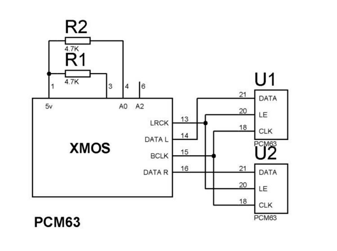

ab Posted November 30, 2019 Report Posted November 30, 2019 @Majda На шта се односи на овом дијаграму ознака "LE" на обе јединице PCM63? Quote

Majda Posted November 30, 2019 Author Report Posted November 30, 2019 2 hours ago, ab said: @Majda На шта се односи на овом дијаграму ознака "LE" на обе јединице PCM63? LE = Latch Enable. Odredjuje momenat kada ucitani podaci idu na konverziju. KOd nekih formata oba kanala idu u isto vreme na konverziju a kod drugih prvo se ucita Lch LE=0 onda desni gde je LE=1 I teko onda se obavlja konverzija. Obelezava se i kao LRclk (skracenica od Left Right Clock) i to je ustvari u tom slucaju Sampling rate. Quote
