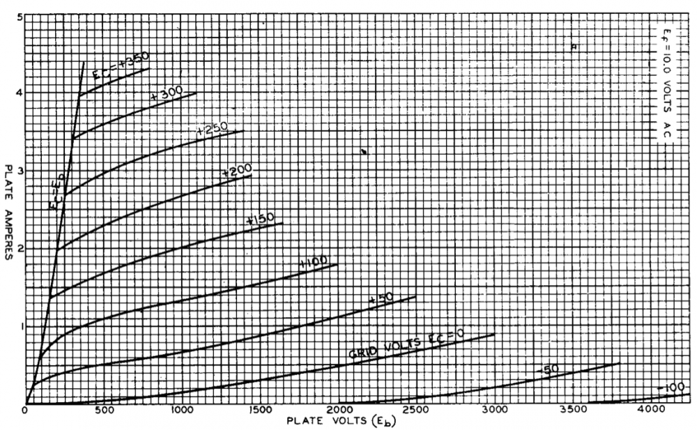

Ovo nisu karakteristike triode, ovo je neka greška, ovo su pentodne karakteristike sa pozitivnim prednaponom, za 833a treba najmanje 1500v da bi radila kako treba, a po mogućstvu 2500v....
Posted
Mislim da gresis i to mnogo. Pogledaj PDF podatke za ove cevi. Da ne pricamo napamet
max dozvoljena snaga je 400W na 1500V to su oko 2.6 podeoka struje od nule ili oko 266mA max struje za 1500V anodnog napona. Za 2500V je jos gora situacija max struja je 160mA ili oko 1.6 kvadratica :(...
E ovo su prave karakteristike 833a, ono je bila neka pentoda sa polozenim karakteristikama, lici na GU81 ili tako nesto.
Mozda i gresim, ali ta cev treba da se tera u minus sto je na nekih 2000v i da radi u A klasi, svi ostali rezultati su katastrofalni  kao i ovaj Wavac o kome si pisao. Jer sto je nizi anodni napon onda je veci pozitivni prednapon resetke i vise vuce struje, Sta ce to onda da gura, tu je onda problem driverskog stepena?
Nije, ovo su iste one anodne karakteristike iz RCA manuala za 833A cev. Moze da zbuni ljude sa nedovoljno prakticnog i teoretskog iskustva ako se ne pogledaju jedinice mere i malo pazljivije procita pdf. Na y osi je 5A na grafu...
Skoro svi podaci koje sam pregledao su skoro identicni za ove cevi razlicitih proizvodjaca evo na primer potpuno isto kao i RCA
https://frank.pocnet.net/sheets/026/8/833A.pdf
(A GU81 ima savim drugacije karakteristike i kao tetroda a i u triodnom spoju...)
Za klase upotrebe cevi (radne tacke) i trafoe pokusacu da objasnim kasnije sa konkretnim primerima i na osnovu vazecih podataka za cev.
