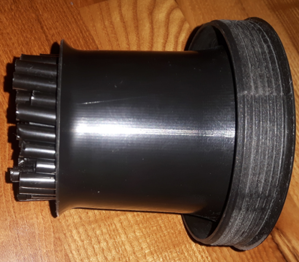

Father Posted October 10, 2018 Report Posted October 10, 2018 Imao bih 3 predloga i jednu preporuku. 1. Otići kod Mlađe u prodavnicu Vox Audio i zamoliti na zajam ili kupiti set različitih dužina bas refleks uložaka za pomenuti zvučnik. Sa ovim sam imao vrlo pozitivna iskustva na Conture S 3.4 seriji. Imao sam tri različite opcije dužine kanala i zamenom se dobijala vrlo efikasna kontrola basa. Zaboravih kako je koja dužina uticala na boomy bas. 2. Ako Mlađa nema Napraviti nekoliko tuba od kartona svaka manjeg prečnika od prethodnog. Svaka tuba dužine oko 10-12cm tako da formiraju teleskopski cev izmenjive dužine, kao pomorski durbini. Naravno spoljašnji prečnik treba da knap prolazi kroz otvor postojećeg fabričkog basrefleksa. Malo po malo dodavati dužinu na teleskopu i produžavati kanal basrefleksa u nadi da se dobije mirniji boomy efekat ili njegovo potpuno nestajanje. Probati i na unutra i možda na spolja povećavanje dužine kanala. 3. Kupiti 3-4 kutije cevčica za sok onih običnih šarenih ali bez kolena, znači ravnih i napraviti svežanj koji bi se ugurao u otvor na knap. Eksperimentisati sa njihovim dužinama ili uvlačenjem/izvlačenjem iz kutije. Nisam probao jer ne trošim Bas refleks, ali mi je jednom neko preporučio kao izvanrednu foru za regulisanje boomy nus pojave na bas refleksu. Preporuka: Merenje u svakom slučaju i optimizacija pozicije zvučnika i inventara u sobi. Quote

Dubwiser Posted October 10, 2018 Report Posted October 10, 2018 7 sati ranije, Father said: 3. Kupiti 3-4 kutije cevčica + 1 Eksperiment se pokazao kao dobar, ne znacajnim ali ipak jasno cujnim smanjenje boomy-ja na mojim Regama. Doduse tada gonjenim Naimom Quote
Father Posted October 10, 2018 Report Posted October 10, 2018 5 minuta ranije, Dubwiser said: + 1 Eksperiment se pokazao kao dobar, ne znacajnim ali ipak jasno cujnim smanjenje boomy-ja na mojim Regama. Doduse tada gonjenim Naimom Da bar napisah crne a ne šarene. Baš sam ošljario savet. Quote
