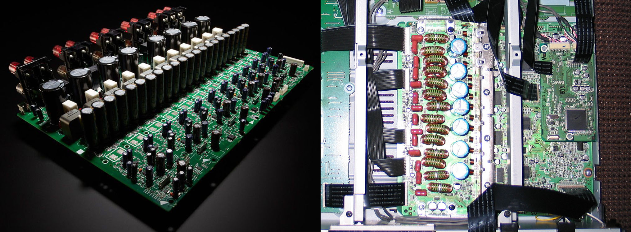

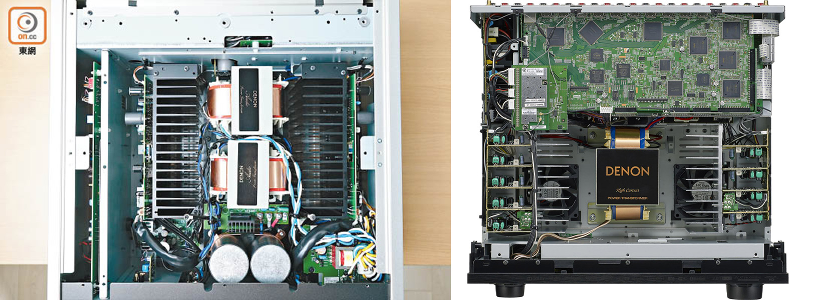

Technicssss Posted March 30, 2017 Report Posted March 30, 2017 (edited) 9 sati ranije, stoN_Cold said: Не скоро него баш исти1:1, осим што је једном додата ДА секција. Zvuk je potpuno drugacije tjuniran na SU-MA10, a osim toga DAC nije samo DAC. The SU-MA10 employed D.D.D. (Digital Direct Drive) to keep digital signals digital all the way to the speakers. Unlike amps equipped with the conventional DAC, this system connected the output signal from the DAC directly to the power amp with an amplification degree of 1 (0 dB) without using any analogue source amplification path. Zato na njemu i stoji Digital Straight Amplifier, a "poznavaoci" u to vreme se ubise da objasne kako pojacalo nije digitalno vec analogno, a u stvari nisu razumeli (mozda ni procitali) sta je pesnik hteo da kaze Isti fazon sa MA-10 je Matsushita primenila na XR seriji risivera (ove koje sam stavio u proslom postu kao poredjenje sa Pioneer) samo sto su umesto analognog dual mono dizajna presli na D klasu. @Zorole U nekom od proslih postova sam stavio poredjenje novih Denon-a tj njihovog najboljeg stereo pojacala i najboljeg visekanalnog risivera. Stereo pojacalo 2 x 80W, a AVR 9 x 210W. A na zadnjoj strani specifikacije pise za pojacalo Output power 8 Ohm (20 Hz - 20 kHz, T.H.D. 0.07%), a za AVR Power Output (6 ohm, 1 kHz, 1% 1ch Drive). Dakle za pojacalo je snaga merena na oba opterecena kanala na 8 ohm pri punom opsegu uz distorziju od 0.07% i taj tenk daje 2 x 80W ciste snage. Za risiver je mereno sa jednim opterecenim kanalom na 6 ohm uz distorziju od 1% ali ne pri punom opsegu vec na 1KHz. Koji retard je izmislio taj standard i merenje po njemu da mi je da znam Levo je amp 2 x 80W, a desno AVR 9 x 210W. Slobodno neka mi kazu da sam vidovnjak ali meni se javlja da ovaj desno ne moze da isporuci tih 2 x 80W koje moze ovaj levo, a za ostale kilowate i da ne pricam. Edited March 30, 2017 by Technicssss Inace rekao bih da ovaj denonja nije dual mono kao SU-MA10. Ako gresim neka me neko ispravi. Quote

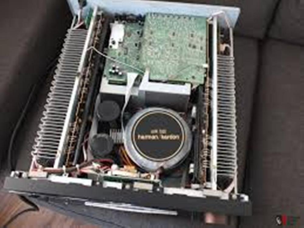

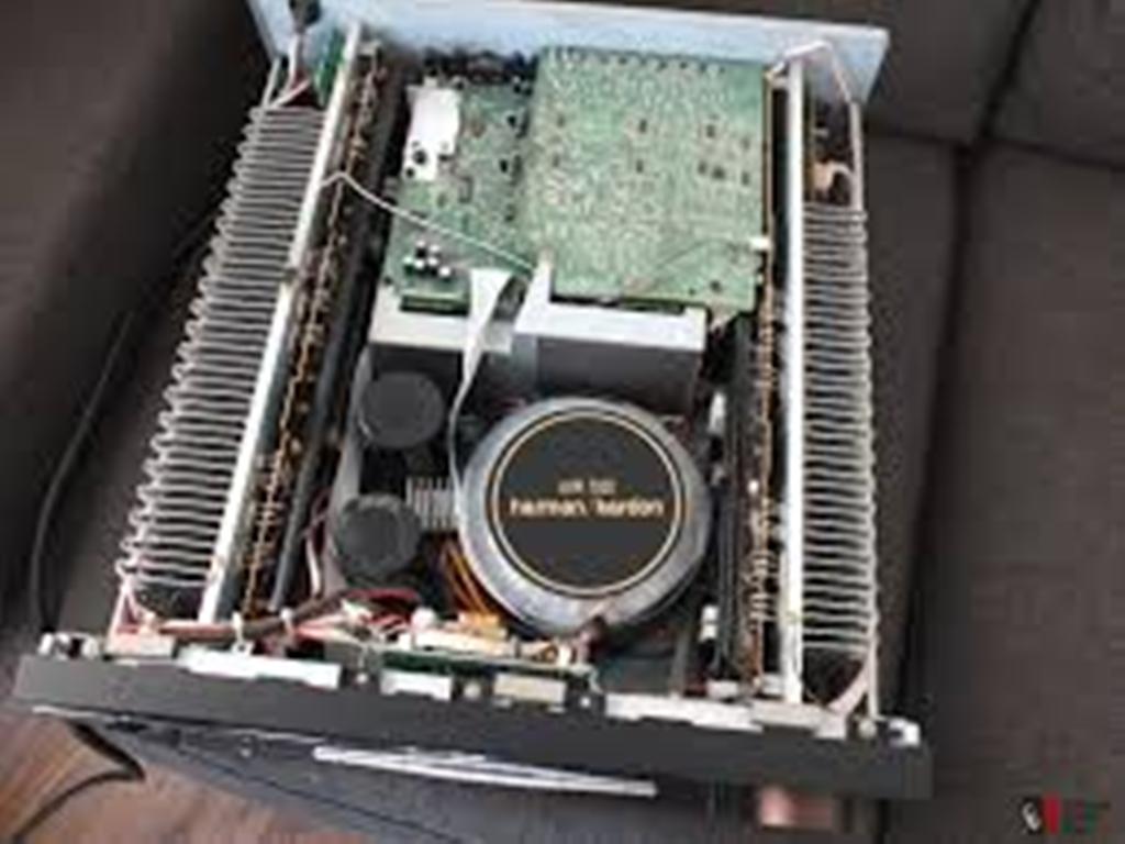

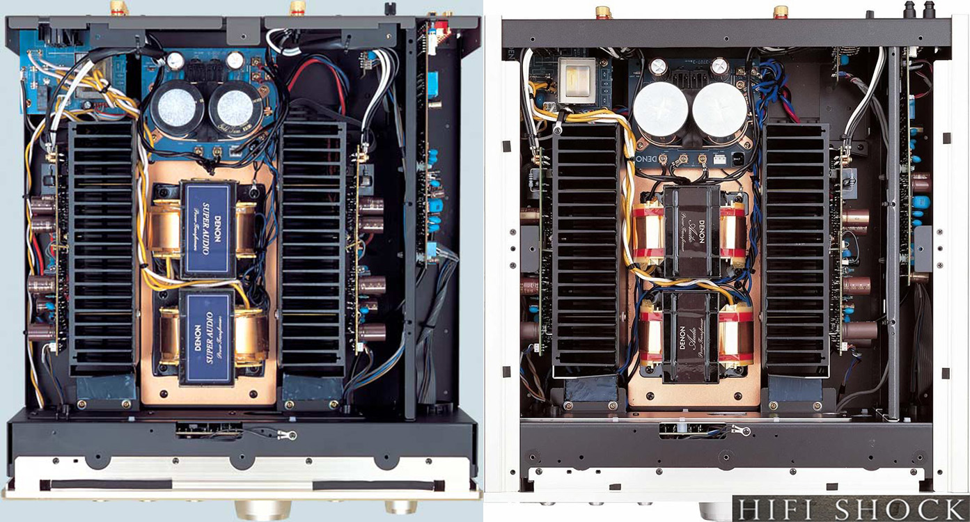

Zorole Posted March 30, 2017 Author Report Posted March 30, 2017 Ne znam koji je ovo Denon levo ali ja sam imao gotovo identican. Model je bio Pma 2000r. I on je bio deklarisan cini mi se na 2x80w. Bio je tezak kao crna zemlja. Ali nema sanse da ga pojacas do pola. Mogao je da srusi zid. Kasnije sam ga prodao jer nisam mogao da priustim adekvatne zvucnike. Kupio ga je neki cova za diskoteku. A slusao sam kasnije i imao sam i jaca pojacala (preko 100w) ali nisu mogla da mu pridju. Trenutno imam HK Avr 7000. I on nije po specifikaciji mnogo jak. Cini mi se 100w po kanalu. Ali ima da pojede i mnogo jace risivere bez leba 20 Toshiba tranzistora u izlazima, 2 elektrolita od 22000uf... Kad ga uporedim sa tim Denonom saraund iznad ne znam sta da kazem Quote
Technicssss Posted March 30, 2017 Report Posted March 30, 2017 Na slici su dva njihova top modela, uzeo sam ih cisto kao primer, a i kod ostalih je ista situacija. Levo je PMA-2500NE, a desno je AVR-X7200WA. Ovaj PMA-2500NE je ista klasa uredjaja kao tvoj bivsi Denon PMA-2000R. Njega je nasledio PMA-2000AE pa 2020AE i trenutno je aktuelan 2500NE. Evo poredjenja tvog bivseg ampa (levo) i onog koji ga je nasledio (desno). Ni sa jednim Denon mislim da nije menjao specifikaciju, svi su 80W po kanalu. Quote
