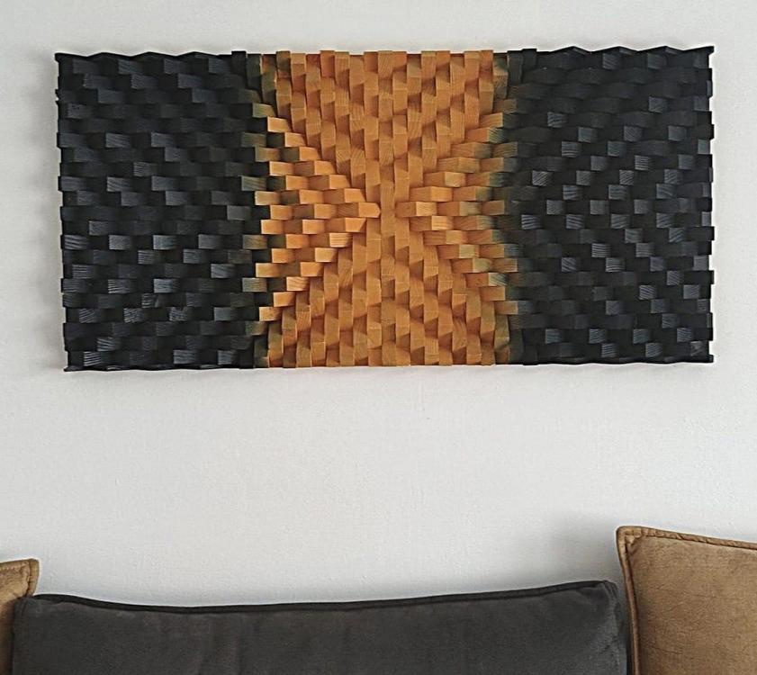

nesone Posted September 25, 2021 Report Posted September 25, 2021 On 13.9.2021. at 16:23, dragec said: Hvala, tepih ne mogu da pomeram ima na ranijim postovima slika cele sobe. Iza ce umesto slike New Yorka ici one drvene kockice, nasao sam neku firmu koja ih pravi, 11.500 din je 120x60 cm, sad ne znam da li je to ok cifra? To bi trebalo malo da mi umiri akustiku sobe koja pomalo odzvanja, to je primetio svako ko je slusao moj sistem. Slike tih panela u prilogu. Jesi isprobao? Quote
dragec Posted September 25, 2021 Author Report Posted September 25, 2021 Nisam, cekam da prodam MA, te pare cu uloziti u kockice i dac smsl, dakle to je plan za sada :))) sa spajkovima nisam dobio nista specijalno, ove kutije imaju neko bas stabilno postolje od medijapana, rade jako mirno i imajj bas dubok bass koji do sada nisam dobio ni sa jednim zvucnicima koje sam imao, osim Kappa 6.2i ali tu je problem bio visak basa i one traze bas veliki prostor iza. Sve u svemu radi ovo sve jako dobro, nemam zamerke te sitnice cu u hodu resavati pa javljam rezultat... Quote

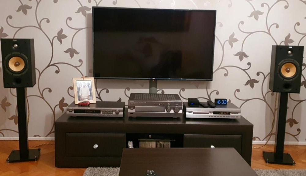

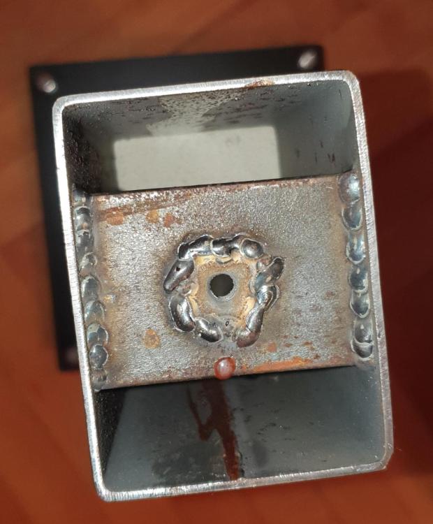

dragec Posted November 1, 2023 Author Report Posted November 1, 2023 Elac je još uvek tu, nije došlo do većih izmena u sistemu osim što sam nabavio CD plejer iz iste serije kao pojačalo i tjuner, jedva ga nađoh, oko dve godine sam čekao da naiđe na KP, to je model CDX-596. Stavio sam i Bowerse 601 S3 iz B sistema malo na probu, oni su mi u drugoj sobi, sviraju zajedno sa Panasonicom XR-55 (D class risiver), u suštini taj drugi komplet mi je povezan na tv optikom, hteo sam bolji zvuk sa tv-a ali nisam želeo saundbar pa sam tako sklopio. Moram reći da su ovi mali zvučnici zaista vredni pažnje, poslednja serija Made in England, našao sam ih u mint stanju od jednog kolekcionara, završna obrada im je takođe jako dobra. Stalci cu custom made po meri, pitanje za vas koja granulacija peska bi išla u njih pošto hoću da ih napunim, našao sam u Batajnici stovarište, imaju suv kvarcni pesak finoće 0,17 i 0,32. Quote
Father Posted November 1, 2023 Report Posted November 1, 2023 On 13. 9. 2021. at 16:23, dragec said: Hvala, tepih ne mogu da pomeram ima na ranijim postovima slika cele sobe. Iza ce umesto slike New Yorka ici one drvene kockice, nasao sam neku firmu koja ih pravi, 11.500 din je 120x60 cm, sad ne znam da li je to ok cifra? To bi trebalo malo da mi umiri akustiku sobe koja pomalo odzvanja, to je primetio svako ko je slusao moj sistem. Slike tih panela u prilogu. Da li si nešto uradio po ovom pitanju? Meni je interesantno kako se čuje uvođenje ovakve difuzije iza slušaoca. Quote
dragec Posted November 1, 2023 Author Report Posted November 1, 2023 Kad sam hteo da poručim firma nestade, jednostavno ih nigde nema, da li su odustali od proizvodnje, šta li je ne znam, uglavnom ne mogu da ih pronađem. Ostaje mi da one slike na blind ramu napunim azmafonom, da probam da ubijem samo te prve refleksije. Soba mi i dalje dosta zvoni, ništa nisam uradio po tom pitanju, lenj sam, priznajem :))) Quote
Father Posted November 1, 2023 Report Posted November 1, 2023 Za to iza leđa nisam siguran da je azmafon pravo rešenje. Pre neka difuzija koja ne umanjuje energiju ali raspršuje linearne refleksije koje umeju da proizvedu jeku. Pre nego kupiš azmafon probaj da nabaciš neko ćebe na taj zadnji zid (preko slike, ako visi neka) da poslušaš u kojoj meri se problem rešava ili nastaju neki novi npr. u boji tonova i njihovoj prirodnosti. Quote

somilenko Posted November 1, 2023 Report Posted November 1, 2023 2 sati ranije, dragec said: suv kvarcni Bolje ti je da ih napuniš sa peskom za mačke, zbog vlage... Quote
Delija Posted November 1, 2023 Report Posted November 1, 2023 Moze pesak da bude i u kesama. A moze cevka i da se zavari i hermeticki zatvori Quote
dragec Posted November 1, 2023 Author Report Posted November 1, 2023 Hmm, nisam o tome razmišljao, zanimljivo, znači može pesak (posip) za mačke? Super. Baš sam se mislio kako da zadihtujem dole da ne ispada ali Delija ima predlog da ostane u kesama, onda ću tako i da uradim. Ja sam hteo da sipam malo knjigovezačkog lepka dole oko 3 mm da popunim dno da ne bi slučajno ispadao pa kad se osuši onda da sipam pesak preko i to 2/3 stuba da bi stalci bili stabilni, da li treba full da ih napunim do vrha? Quote
giZ_Mo Posted November 1, 2023 Report Posted November 1, 2023 Hmm, nisam o tome razmišljao, zanimljivo, znači može pesak (posip) za mačke? Имам мачку у стану, посип из Лидла је врх, 10. кила а цена багатела.Послато са M2006C3MNG помоћу Тапатока Quote
dragec Posted November 1, 2023 Author Report Posted November 1, 2023 1 minut ranije, giZ_Mo said: посип из Лидла је врх, 10. кила а цена багатела Extra! Samo još da vidim hoću li da dihtujem dno pa da sipam ili ću pesak u kese pa u stubove... Quote
giZ_Mo Posted November 1, 2023 Report Posted November 1, 2023 Боље у кесе које ћеш узети наравно у Лидлу ( на поврћу/воћу) Послато са M2006C3MNG помоћу Тапатока Quote
ab Posted November 1, 2023 Report Posted November 1, 2023 оне биоразградиве, одличан предлог па да одложи просипање на одређено ? Quote
dragec Posted December 9, 2023 Author Report Posted December 9, 2023 Operacija uspela! Prvo sam nalio lepak za drvo, oko 3 mm na dno da ne bi bilo kasnije rasipanja, lepo se razlio i jedno dve nedelje se sušio taman dok sam našao vremena da odem u Bataju po pesak. Uzeo livački beli, 0,17 granulacija, čist, suv, velike finoće, napunio sam 4/5 zbog stabilnosti a i rekoše mi da ne punim do kraja zbog stabilnosti i akustike, ja poslušao. Elem rezultat je neočekivano dobar, zvučno nekih 15-20% mi bolje sviraju Bowersi, neverovatno, kad čuknem u stub kao u mermer da sam udario, prezadovoljan sam ovom akcijom. Napomena da je ovo samo igrarija sa kutijama iz B sistema, Elac FS 208 je i dalje tu glavni "baja" ??? P.s. ostalo dosta peska, poklanjam ako nekom treba i ne mrzi ga da se iscima do Karaburme, samo lično preuzimanje. Quote
