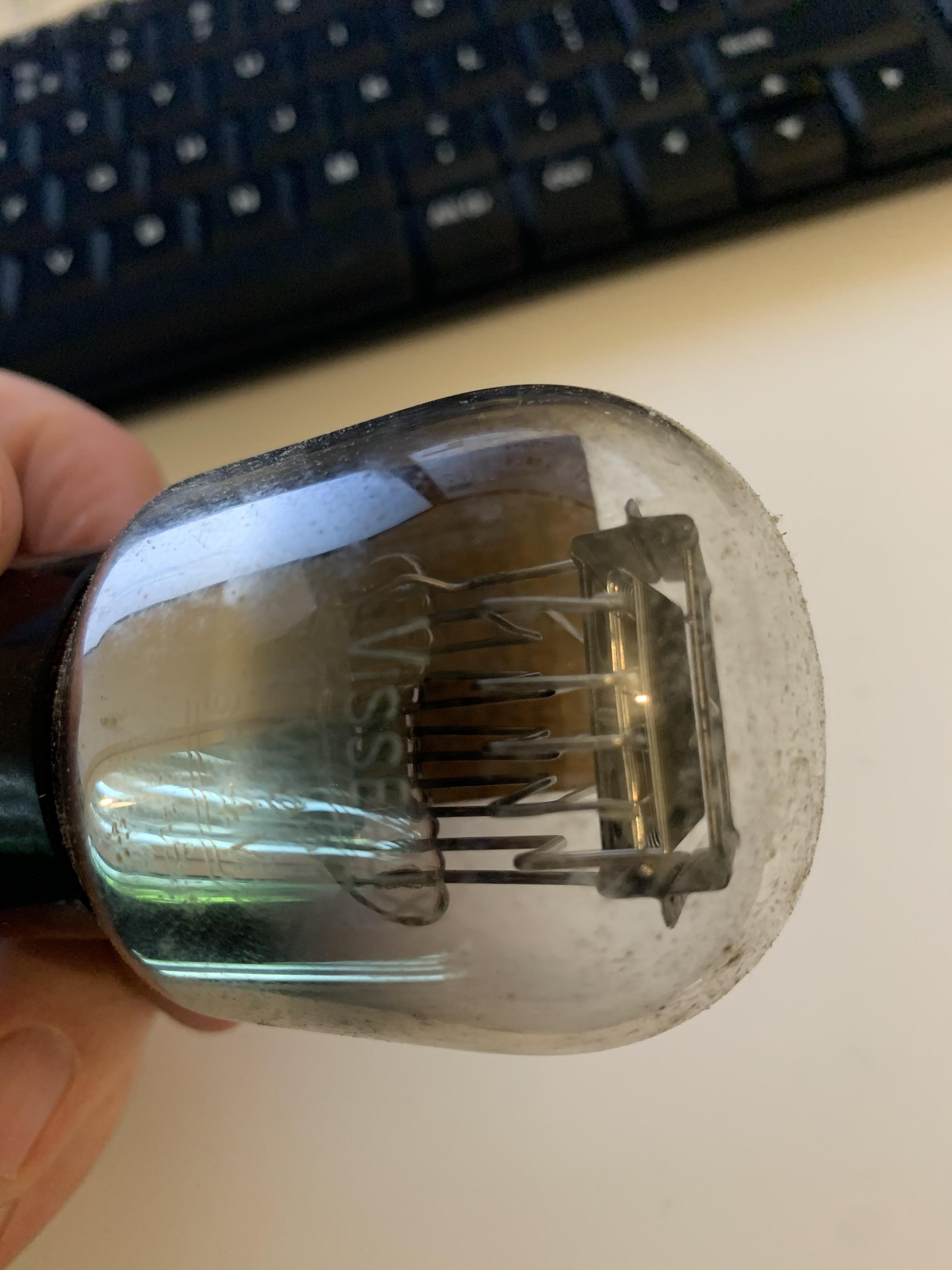

Golum Posted May 10, 2021 Author Report Posted May 10, 2021 Stigle i neke nove lampe koga zanima: Visseaux TMFB1 (DHT) i Visseaux B406 (DHT). Uz to posto ce mi ovde neki period stajati na slusanju i Baltic3 Lampi stizu i mozda cuvene VT99 (6f8g) - moze @patason nesto o njima... Slikica TMFB1 lampe jer je po konstrukciji izuzetno zanimljiva i "sexy" ... Quote

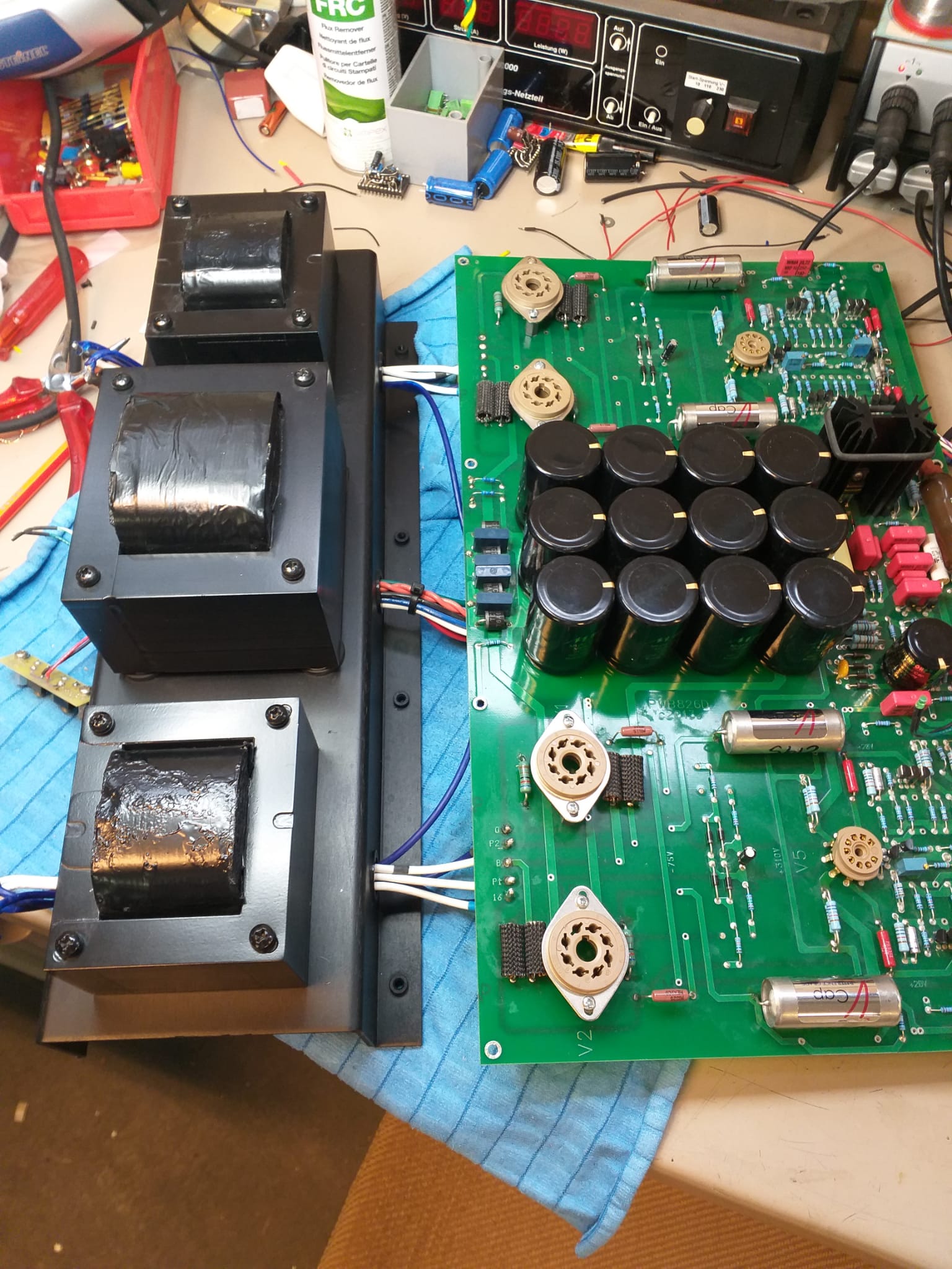

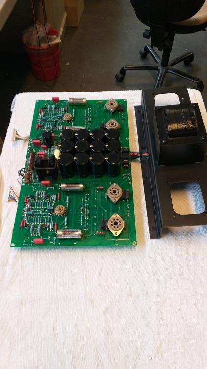

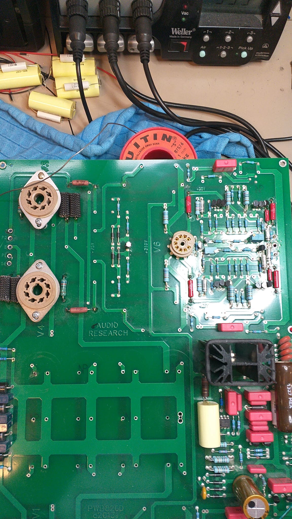

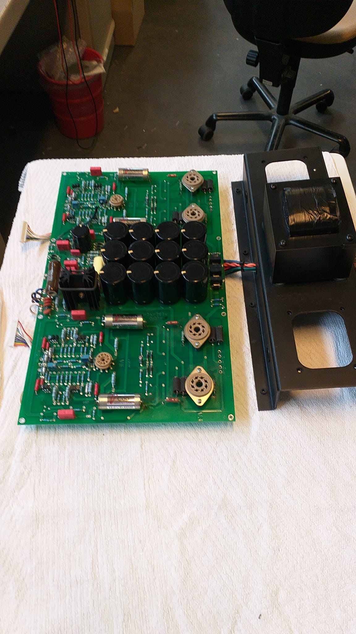

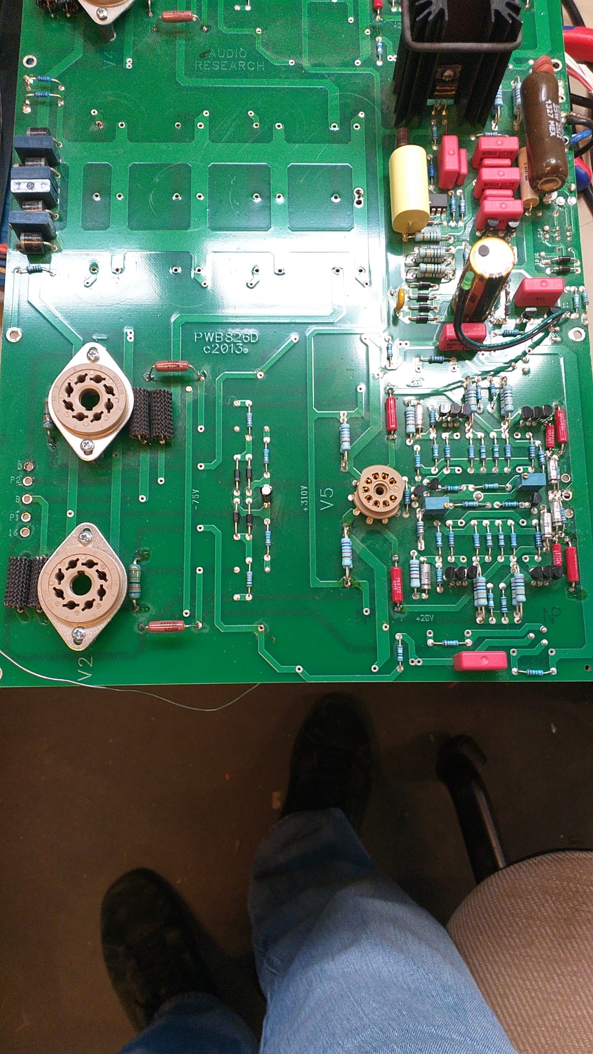

Golum Posted May 10, 2021 Author Report Posted May 10, 2021 Spomenuh Ref75 u prethodnom postu pa da se osvrnem na njega malo. Po nekom mom misljenju sjajan snagas ne bas karakteristicnog lampaskog zvuka koji mi od snagasa i ne treba jer su uzvodno ionako sve lampe. Posto sam se resio da ne zelim da ga prodajem, kako zbog zvuka tako i zbog izgleda i nemanja bas neke ideje sta bi drugo moglo svrsishodnije da ga odmeni (mislim imam da se ne lazemo) ovde na scenu stupa moj drugar koji je "partoman" (siguran sam da ce se prepoznati ). Posto me konstantno "nervira" sa uticajem vrhunskih delova u uredjajima, resih se da promenim neke po nama krucijalne delove koji su na putu signala kao i napajacke kondove i "coupling" kondove. Uzeo sam Mundorf MLytic-e, VCap ODAM (u konsultaciji sa Fikusom i partomanom) i brdo nekih nadrndanih otpornika. Driver cevi 6h30 (trenutna proizvodnja/djubre) ce biti zamenjene sa 6n6p gold grid military verzija sa red tipom, a bome poradice se nesto i na ozicenju pogotovo zica koje idu od ulaznih XLR konektora do PCBa. Gro radova je odradjen pa se nadam da cu uspeti da ga preuzmem sledeceg vikenda, a onda ke da vidime dali je pacijent preziveo ili preminuo... Pa da dokumentujemo u dnevnik... Quote

Nixie Posted May 12, 2021 Report Posted May 12, 2021 On 10.5.2021. at 22:21, golum said: Driver cevi 6h30 (trenutna proizvodnja/djubre) ce biti zamenjene sa 6n6p gold grid military verzija sa red tipom Te cevi nisu identične. Biće razlike u radnim tačkama, ako se ne menjaju otpornici, možda je bitno možda nije. 6N6P takođe zvuči malo "tamnije" od 6N30P. Quote
SuperFi Posted May 12, 2021 Report Posted May 12, 2021 3 sati ranije, Nixie said: Te cevi nisu identične. Biće razlike u radnim tačkama, ako se ne menjaju otpornici, možda je bitno možda nije. 6N6P takođe zvuči malo "tamnije" od 6N30P. Da su 100% identicne jedna od njih dve ne bi trebalo da je izmisljena Ono sto obojica ( @golum i ja ) mozemo da potvrdimo je da se zamenom nove produkcije 6N30P sa old stock 6N6P zvuk drasticno popravlja. Sledece, da citiram jednog naseg inzenjera koji je radni vek proveo sa lampama: 6N30P moze da se menja sa 6N6P, obrnuto ne uvek! Verovatno ga znas, mene je sa njim spojio @Milosav Grozni Na zalost, ni Golum ni ja nismo imali priliku da se igramo sa 6N30P DR verzijama koje su je i proslavile. Nove 6N30P lampe su strasno mikrofonicne, tanke u zvuku, neprirodnog timbra. Jednom recju, uzas u poredjenju sa dobrim primercima 6N6P. Apsolutno izbegavanje 6N30P kada god je to moguce IMHO... Quote
Golum Posted May 12, 2021 Author Report Posted May 12, 2021 35 minuta ranije, SuperFi said: Da su 100% identicne jedna od njih dve ne bi trebalo da je izmisljena Ono sto obojica ( @golum i ja ) mozemo da potvrdimo je da se zamenom nove produkcije 6N30P sa old stock 6N6P zvuk drasticno popravlja. Sledece, da citiram jednog naseg inzenjera koji je radni vek proveo sa lampama: 6N30P moze da se menja sa 6N6P, obrnuto ne uvek! Verovatno ga znas, mene je sa njim spojio @Milosav Grozni Na zalost, ni Golum ni ja nismo imali priliku da se igramo sa 6N30P DR verzijama koje su je i proslavile. Nove 6N30P lampe su strasno mikrofonicne, tanke u zvuku, neprirodnog timbra. Jednom recju, uzas u poredjenju sa dobrim primercima 6N6P. Apsolutno izbegavanje 6N30P kada god je to moguce IMHO... Slazem se - probano kod mene U Ref6 preampu i razlika je bila pa recimo dramaticna. Ljudi koje znam su u istom mom ampu stavili 6n6p sa sjajnim rezultatom i sljaka godinama bez problema...Ali sustinski verujem i logicno mi je to sto je @Nixie napisao...nisu 1:1 zamena... Quote
Nixie Posted May 12, 2021 Report Posted May 12, 2021 Premeri napone na anodi i katodi, i videćeš posle kad staviš 6N6P kakva je situcija. Ne znam koja je šema tako da može biti bitno ali i ne mora. Uobičajeno za lampe, 6N6P zvuče različito, kako koja. Pošto imam buffer sa 6N6P mogu to da čujem, međutim kad sprava još ima pojačanje verovatno je i veća razlika. U svakom slučaju, ako svira bolje onda je to prirodan izbor pošto su slične i pin kompatibilne. Često se po ebaju prodaju recimo 6N1P kao zamena za E88CC/6922. To jeste odlična lampa, bolja od mnogih izvikanih E88CC, ali te lampe se mnogo razlikuju i samo su pin kompatibilne. Jedina direktna zamena je 6N23P. Čak i 6DJ8 ponekad ne može umesto E88CC zbog nižeg dozvoljenog napona K-H. Quote
