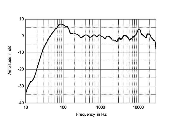

Evo, Sonus Faber Venere 2.5, od Stereophilea,
jedini za kojeg sam siguran da znaju što rade, ako ćemo se već nabacivati grafovima i gatanjem iz slika, što je uglavnom nesvrsishodna aktivnost.
Doduše iz (dobrog) mjerenja freq. opsega se može prilično lijepo predvidjeti kako će se zvučnik ponašati, što se tog dijela tiče, a ovaj ne može da omane u višku mid-basa nikako.
U ovom slučaju, da je sam zvuk i iznadprosječan (a nije, čuh - općenito Sonus Faber u zadnjih 15 godina mi je totalno izvan sfere interesa svojim poimanjem zvuka), sam graf bi me sigurno odbio od kupovine, jer ta i takva grba se čuje, i to osjetno. Na žalost, ovako što nije baš neka velika rijetkost, a nađe se i kod osjetno skupljih zvučnika.
