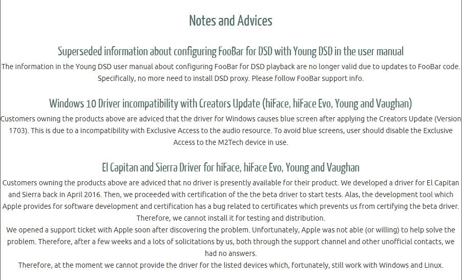

brijac Posted February 19, 2020 Report Posted February 19, 2020 Izgleda da moze ali uz odredjene limite. Po ovim informacijama, sve ok sa postojecim drajverima, samo ne sme da se dozvoljava ekskluzivno pravo koriscenju tog uredjaja u opcijama. Quote
