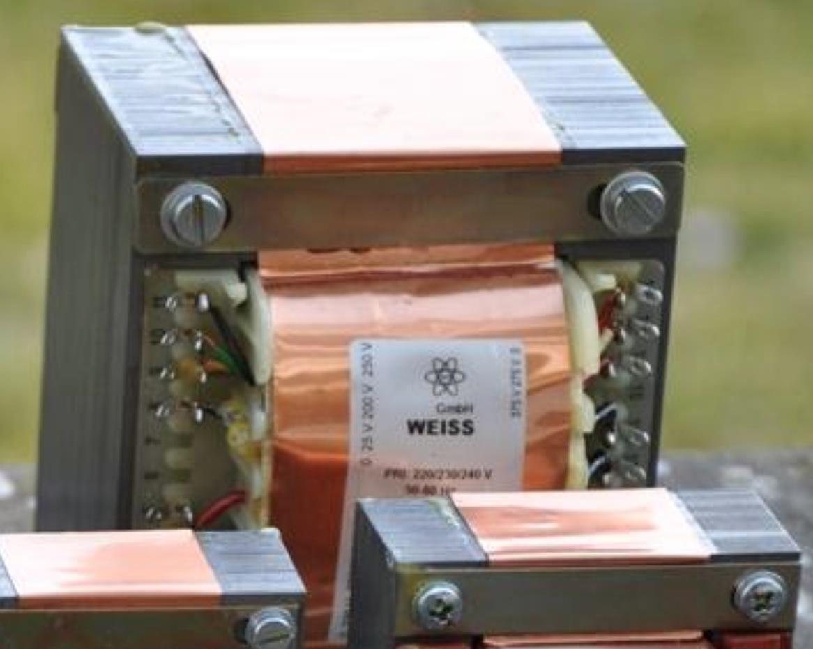

Vlajo Posted January 11, 2020 Author Report Posted January 11, 2020 14 minuta ranije, Majda said: Tako dobijamo vrlo lose transformatore koi su prisutni u 99% opreme koju skupo placamo i koju svakodnevno slusamo ... Da li onda dati nekome da premota trafo ili naručiti da se napravi novi, kako treba i po uzoru na originalni ? Quote
Majda Posted January 11, 2020 Report Posted January 11, 2020 nema smisla premotavati, a pitanje je i da li je izvodljivo. Unutra sigurno nije neko ultrakvalitetno jezgro da bi to bio motiv za premotavanje i koriscenje postojeceg jezgra. Vec je unutar trafoa neko jezgro slicno onim koje vec koriste. Mozda je najbolje resenje poruciti novi trafo na osnovu podataka sa tog koji je u uredjaju? Quote
Vlajo Posted January 11, 2020 Author Report Posted January 11, 2020 Jedino da skinem moj trafo, i da pošaljem da se potpuno sa istim vrednostima , ali kvalitetnije napravi. Neka preporuka ? Pošto apsolutno ništa ne pomaže, sumnjam da je trafo bedno napravljen, i da on zeza kako mu se ćefne ... Quote
Majda Posted January 11, 2020 Report Posted January 11, 2020 Na primer ono sto bi kod ovih Weiss trebalo uraditi: 1. je da se izvade ovi srefovi od magnetnog materijala i umesto njih upotrebe neki jaki ali od nemagne legure. 2. da se postave deblje i cvrsce plocice za stezanje lameal to su ove tanle plocie kroz koje idu strafovi... Ovako nemaju funkciju i vidi se da su plocice savijene. Tu idu deblje i cvrsce plocice cesto sa L profilom koji daje stabilnost... 3. Vidi se da srafovi nemaju izolacione podloske i da direktno nalezu na metalne nosace limova i preko njih na lamele tela trafoa. Tako da prave i elektricni spoj izmedju tela i nosaca a najverovatnije i lamela. Potrebno je tu ubaciti izolacione podloske pout onih za montazu tranzistora na hladnjak... 3a. Za tako poznatog proizvodjaca ovi iz Weiss-a bi mogli bi da drvenim cekicem "stucaju" malo bolje lamele? da budu u liniji Quote
Zexx Posted January 12, 2020 Report Posted January 12, 2020 18 minuta ranije, Majda said: Na primer ono sto bi kod ovih Weiss trebalo uraditi: 1. je da se izvade ovi srefovi od magnetnog materijala i umesto njih upotrebe neki jaki ali od nemagne legure. 2. da se postave deblje i cvrsce plocice za stezanje lameal to su ove tanle plocie kroz koje idu strafovi... Ovako nemaju funkciju i vidi se da su plocice savijene. Tu idu deblje i cvrsce plocice cesto sa L profilom koji daje stabilnost... 3. Vidi se da srafovi nemaju izolacione podloske i da direktno nalezu na metalne nosace limova i preko njih na lamele tela trafoa. Tako da prave i elektricni spoj izmedju tela i nosaca a najverovatnije i lamela. Potrebno je tu ubaciti izolacione podloske pout onih za montazu tranzistora na hladnjak... 3a. Za tako poznatog proizvodjaca ovi iz Weiss-a bi mogli bi da drvenim cekicem "stucaju" malo bolje lamele? da budu u liniji Možda im je cilj da dobro rade, a ne da lepo izgledaju... Quote
hifista Posted January 12, 2020 Report Posted January 12, 2020 Na primer ono sto bi kod ovih Weiss trebalo uraditi: 1. je da se izvade ovi srefovi od magnetnog materijala i umesto njih upotrebe neki jaki ali od nemagne legure. 2. da se postave deblje i cvrsce plocice za stezanje lameal to su ove tanle plocie kroz koje idu strafovi... Ovako nemaju funkciju i vidi se da su plocice savijene. Tu idu deblje i cvrsce plocice cesto sa L profilom koji daje stabilnost... 3. Vidi se da srafovi nemaju izolacione podloske i da direktno nalezu na metalne nosace limova i preko njih na lamele tela trafoa. Tako da prave i elektricni spoj izmedju tela i nosaca a najverovatnije i lamela. Potrebno je tu ubaciti izolacione podloske pout onih za montazu tranzistora na hladnjak... 3a. Za tako poznatog proizvodjaca ovi iz Weiss-a bi mogli bi da drvenim cekicem "stucaju" malo bolje lamele? da budu u linijiPostoji li neki nabavljivi vintage uzor. Recimo Hirata Tango, Hasimoto, Tamura, WE ...Mozda je bolje investirati u krsten trafo, nego u kondicionere, izolacione trafoe, power kablove i slicno.Послато са SM-N960F помоћу Тапатока Quote
Krca44 Posted January 12, 2020 Report Posted January 12, 2020 Mozda treba uraditi ono sto je Lazar uradio, pitati Cokica iz Trafomatica da li moze da uradi trafo po odredjenim specifikacijama ? Sebi sam pazario dva komada, trazio ono sto mi je receno da trazim i dobio ekspresno po vrlo pristojnoj ceni. Quote
Vlajo Posted January 12, 2020 Author Report Posted January 12, 2020 Šta ću ja koji pojma nemam koje su vrednosti trafoa, a hoću da promenim ovaj koji je izgleda loćikav? Quote
Krca44 Posted January 12, 2020 Report Posted January 12, 2020 Treba neko kompetentan da vidi sta zaista nije u redu. Ako bi morao da menjas trafo morao bi znati osnovne karakeristike postojeceg za tvoje pojacalo. Quote
zflazar Posted January 12, 2020 Report Posted January 12, 2020 ^^ estetika limova ima na žalost veze sa funkcionalnošću transformatora. Što su tanji, kvalitetnije izolovani, pravilnije sečeni i urednije složeni to je transformator kvalitetniji Quote
Majda Posted January 12, 2020 Report Posted January 12, 2020 8 hours ago, Zexx said: Možda im je cilj da dobro rade, a ne da lepo izgledaju... Upravo suprotno - dobro izgledaju prvo sto se primeti je da bakarna folija sija Ali finese koje su od znacaja, veoma lako i brzo se izvode, zahtavaju minimalne dodatne troskove - nisu zavrsene... Quote
Majda Posted January 12, 2020 Report Posted January 12, 2020 8 hours ago, hifista said: Postoji li neki nabavljivi vintage uzor. Recimo Hirata Tango, Hasimoto, Tamura, WE ... Mozda je bolje investirati u krsten trafo, nego u kondicionere, izolacione trafoe, power kablove i slicno. Послато са SM-N960F помоћу Тапатока PA da u principu je bolje ako je moguce, nabaviti neke komade iz nekog ranijeg perioda i namenske za ovu klasu uredjaja? Na primer kao sto su ovi Tango? Vidi se da su trafoi propisno "opremljeni". Medjutim i tu postoje neke "cake" na primer ovi su "preduboki" povecan je odnos sirine jezgra (to je sirina one srednje linije kod "E" lamela i dubina tela (to je ukupan broj lamela. Kvadratni odnos je najbolji kolicina lamela = duzini srednje linije E lamelice... Neki max odnos je sqrt(2) :1. Gde je ovo 1 duzina srednje linije E lamele. Kod ovog tango-a je odnos preko 2. Na taj nacin se pumpa snaga i velicina jezgra a smanjuje povrsina montaze i to je uobicajena praksa. Ono sto je los nus produkt toga je da se povecava duzina zice po jednom namotaju (2 x razlika debljine tela po jednom namotaju.) To dovodi do dramaticnog povecasnja termogenog otpora namotaja za isti presek zice zbog znacajnog povecanja duzine upotrebljene zice. Dizajnerski u smislu vizuelnog dizajna je opravdano zbog toga st o se stedi prostor na povrsini uredjaja a trafoi idu u visinu i cesto se izjednacavaju ili sto je bolje zbog sklapanja visi su od cevi. Na taj nacin osetljive cevi su zasticene i uredjaj se pri sklapanju ili merenju moze okrenuti i postaviti na trafoe? Prolazi kod mreznih ali kod izlaznih trafoa ne. Quote

Nixie Posted January 14, 2020 Report Posted January 14, 2020 On 12.1.2020. at 0:25, Vlajo said: Da li onda dati nekome da premota trafo ili naručiti da se napravi novi, kako treba i po uzoru na originalni ? Nov tafo može da se napravi, premotavanje postojećeg je zaludna rabota. Bitno je da novi ima iste sekundarne napone i struje (ili čak jače struje). EI trafo napravljen kako bog zapoveda je dosta veći od tog fabričkog. Torusni isto može, ali oblik i veičine ne odgovaraju verovatno raspoloživom mestu za ugradnju. Quote

Vlajo Posted January 14, 2020 Author Report Posted January 14, 2020 Testirao sam i zapisivao nekoliko dana, na 230V se uopšte ne greje trafo i hladnjaci, jako mlako, na 235V do 238V malo se zagreje više i onda vrlo lako počne da zujka ili baš zuji, varirajući ili jednolično. Snagaš je svo vreme u praznom hodu, ništa nije prikačeno na njega ... Dejan Impuls mi je rekao da dolazi do zasićenja trafoa, a ovom prilikom da mu se zahvalim kao i Majdi na nesebičnoj pomoći i savetima, meni ovako napornom Kako je moguće da zbog 5,6 volti dodje do ovakvih anomalija ? Quote
