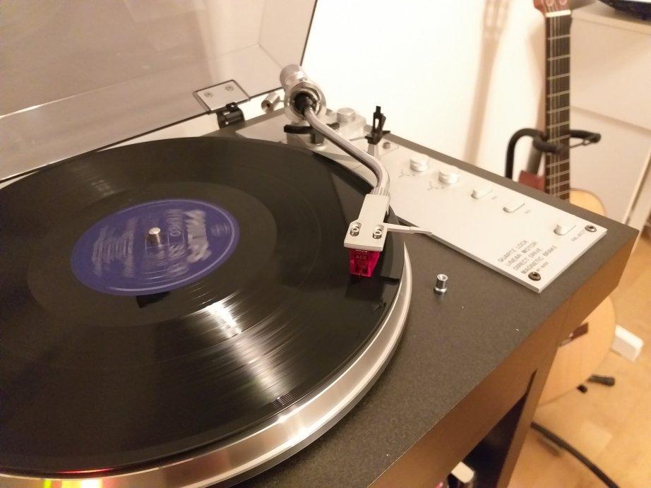

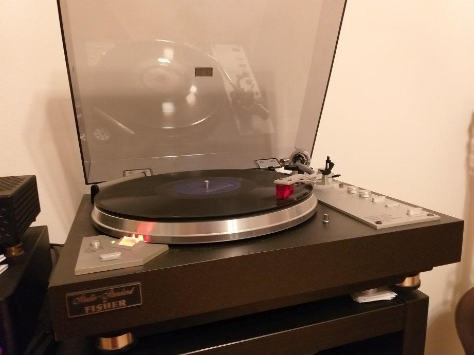

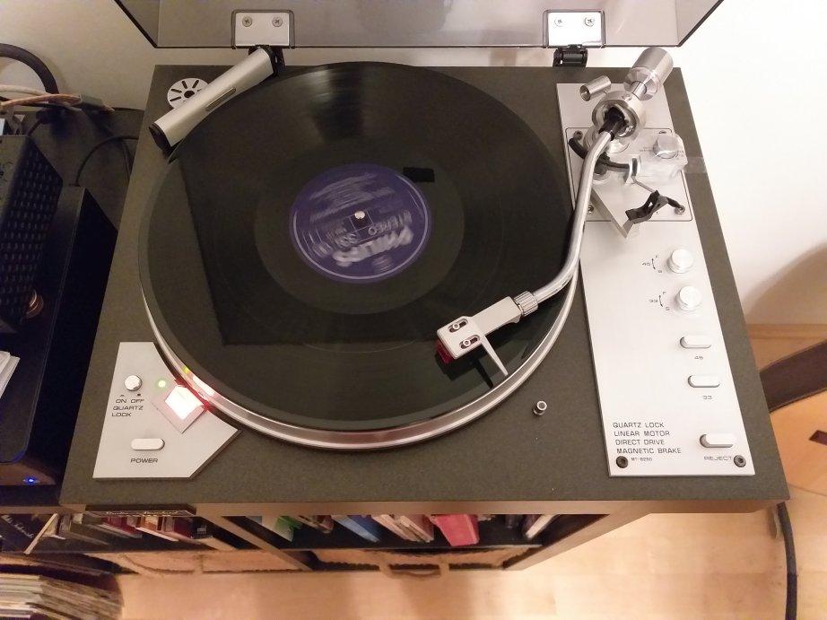

Filipescu Posted January 24, 2020 Author Report Posted January 24, 2020 Другари, прво да се захвалим свима на саветима. После доста размишљања, одлучио сам се био за неки јефтинији грамофон и чекао, па кад налети нека повољна прилика да га узмем, тако да не губим нофце уколико се исти не прими. Пре неких месец дана, понуди ми се Fisher MT-6250, најјачи модел ове фирме тада. Значајно повољније него што се иначе појављује на огласима, у лепом стању. Једина мана је што анти скејтинг точкић не држи положај, па кад се намести жељена вредност, исти се мора некако фиксирати, зато и нижа цена... Иначе занимљива машина, дајрект драјв, фиксни тањир, који је у ствари ротор мотора. Дакле осовина тањира је истовремено и осовина електромотора. Нечујан, а тањир у окретању нема никакво видљиво лелујање, као да се не помера. Шарке држе поклопац и на цм од скроз затвореног. Требало би га ипак у неко догледно време прегледати, можда уградити ИЕЦ утичницу, заменити интерконект неким крштеним. То кад будем долазио у Срб на неко дуже време. Дошао је са неком јефтином АКАI звучницом, али није то хрђаво свирало. Убрзо наручих потрепштине за подешавање и одржавање грамофона и купих мало коришћену DENON DL-110 МЦ. Слушах тако већ 20ак дана, милина. Мислим да сам од тада упалио стример и дак једном. Каже жена, "не знам зашто, али плоче ми баш пријају". И одлучио сам, да немам намеру да грамофоном вијам ниво звука дигиталне секције, већ да је мени и ово сасвим довољно да уживам у звуку. Ово свира врло добро. Заражен сам дефинитивно. . . . . Јуче стиго BENZ MICRO ACE SL . Лудило!!! Quote

Ružić Slavoljub Posted January 24, 2020 Report Posted January 24, 2020 Lepo. Fina sprava. Uživaj. Quote
