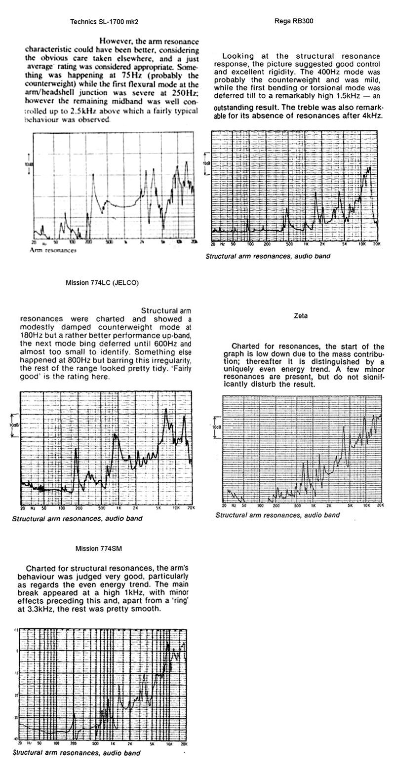

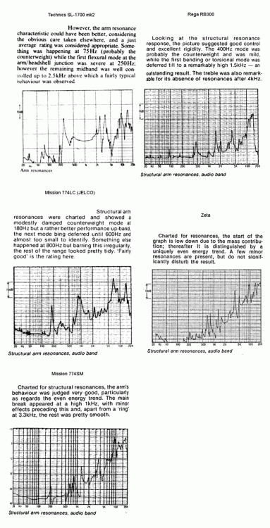

Solderer Posted September 16, 2018 Report Posted September 16, 2018 Мартин Коломс је у ''Хај-Фај Чоису'' почетком осамдесетих мерио структурне резонанце ручки помоћу акцелометра Б енд К 8307 и припадајућег предпојачала..На Кузмином сајту постоје подаци о ефективној маси за све ручице. Quote
Srecko Posted September 16, 2018 Report Posted September 16, 2018 Određivanje rezonantnih učestanosti proizvoda se radi (bar u oblasti kojom sam se ja bavio) standardizovanom metodom (MIL) i za to je neohodan uređaj tzv. vibrator i akcelerometri za “snimak” odziva.Gotov proizvod se vibrira obično u sve tri ose jer su rezonantne učestanosti po osama zbog različitog rasporeda masa-konstrukcije različite.Postupak je sledeći.Proizvod se “veže” na vibrator (obično-sto sličnije na način kako se drži u višem sklopu) a akcelerometar postavi na uređaj. Operator ukljuci vibrator i zada mu se da “prebriše” učestanosti na kojima se po matematičkom modelu ocekuje pojava rezonance.Pri “prolasku” vibratora kroz učestanost koja izrazito povećava amplitudu oscilovanja signal će pokazati PIK. Tih pikova je obično 3-4. PIK najviše amplitude je sopstvena rezonantna učestanost za uređaj i za tu osu.Kada se odrede sopstvene učestanosti za sve tri ose nastupa ispitivanje uređaja na pobudnu učestanost tj. na rezonantnu učestanost kompletnog proizvoda (tj. višeg sklopa u koji se ugrađuje ispitivani uređaj).U ovom slučaju ručicu bi trebalo ispitivati na rezonantnu učestanost gramofona.Vibriranje se vrsi u trajanju (izračunato matematičkim modeliranjem) koliko konstruktor propise na osnovu tehnickih zahteva za dotični proizvod a vrsi se tako sto se proizvod “stavi”-veže, na vibrator i izlozi “pobuđenim” sinusnim ili slučajnim vibracijama (šta već matematički model pokazuje da je opasnije po proizvod) to propisano vreme pri čemu akcelerometrom kontrolišete da li je “pobuda” vibratorom izazvana-unesena upravo ona koju ste hteli.Po završetku vibriranja uređaj se rasklapa i metodama bez ili sa razaranjem utvrđuje “kako je izdržao uneto opterećenje”.Vibriranje pripada ispitivanjima tipa i najčešće se ne vrsi u serijskoj proizvodnji već samo pri verifikaciji tehnickog rešenja uređaja.Snimljeni dijagrami odziva akcelerometra upravo izgledaju kako ih je g. Solderer prikazao.Naravno osnovna ideja konstruktora mora biti da se rezonantna učestanost proizvoda sto više udalji od učestanosti pobude (učestanost vibriranja višeg sklopa). Quote
Solderer Posted September 16, 2018 Report Posted September 16, 2018 Хвала г. Срећко на корисним информацијама. Мартин Коломс је навео да су резонанце мерене коришћењем тест плоче ТRS 1007 на фркв. 20хц-20кхц. са акцелометром постављеним на бок звучнице Дајнавектор 10х. Значи '' вибратор'' је овде гр. игла која прати запис пуног фреквентног на тест плочи и њиме побуђује на резоновање саму гр. ручицу. Quote
