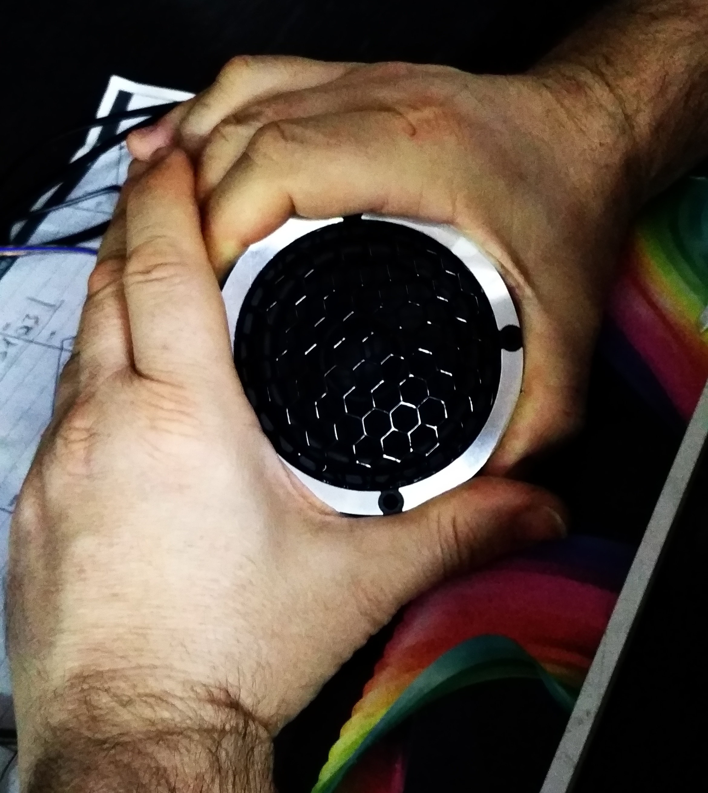

RADE Posted October 16, 2020 Author Report Posted October 16, 2020 Jedan mali zvučnik koji radi kao veliki. Taj problem je inače poznat, mali rade kao mali ili imaju problem sa reprodukcijom glasa......e ovaj mali radi kao veliki. Dve ruke oko zvučnika simuliraju mali panel i ujedno se može poslušati koliko nisko ovaj zvučnik može da ide.....87mm. Po njega sam danas išao......čistokrvni srednjetonac. Quote
somilenko Posted October 16, 2020 Report Posted October 16, 2020 Džoni je u pravu, moraš na razradu, uvod ti se odužio...PS: Ako ga držiš sa dve ruke, ko je slikao?Sent from my ONEPLUS A6003 using Tapatalk Quote

RADE Posted October 16, 2020 Author Report Posted October 16, 2020 5 minuta ranije, somilenko said: Džoni je u pravu, moraš na razradu, uvod ti se odužio... PS: Ako ga držiš sa dve ruke, ko je slikao? Sent from my ONEPLUS A6003 using Tapatalk Aj, malo razmisli Quote

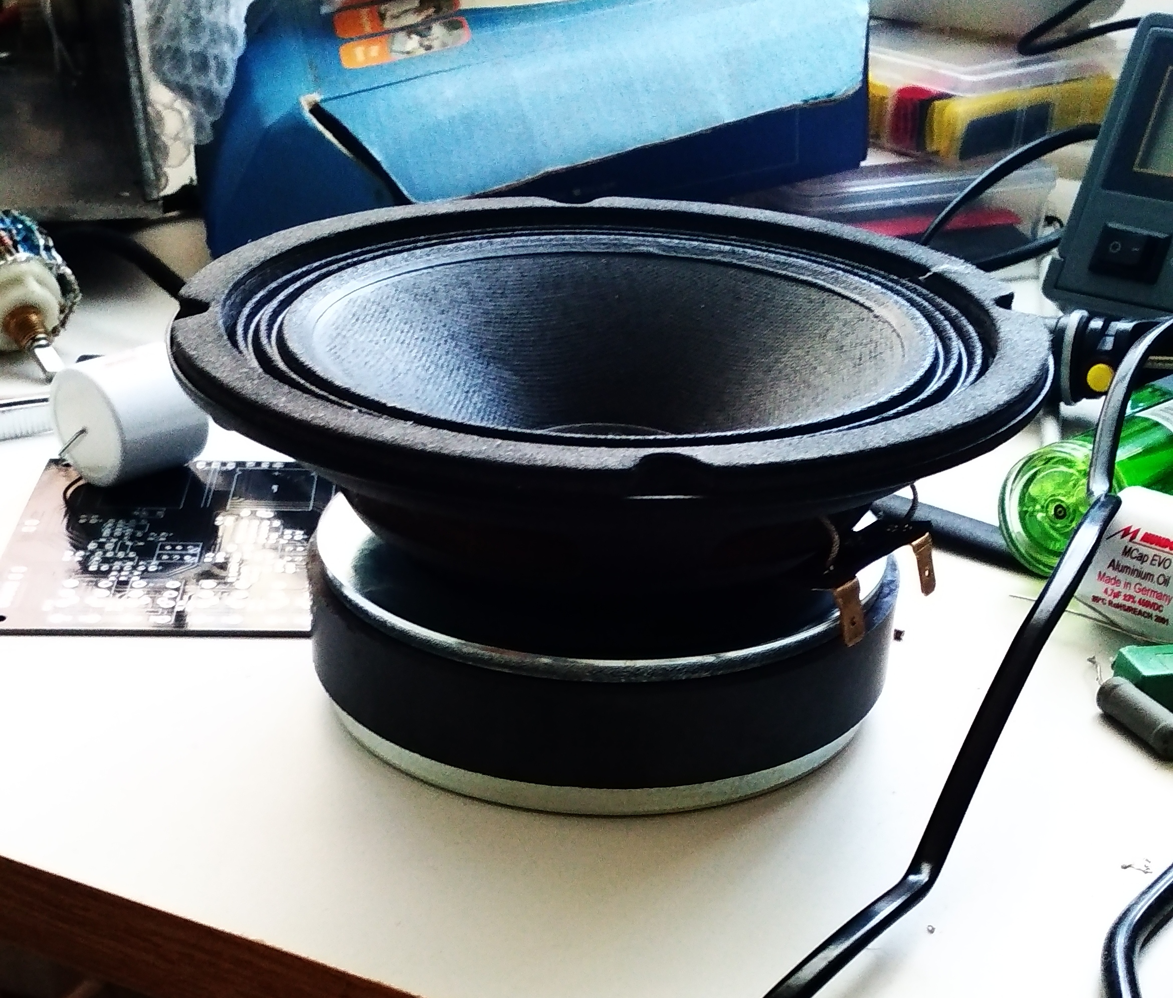

RADE Posted October 16, 2020 Author Report Posted October 16, 2020 Inače, mid bas dobija aluminijumsku korpu, ,, ulubljeno" nestaje i na to mesto dolazi mali mehanički korektor frekfencije....ma i to ulubljeno je bilo neka vrsta korektora ali sada ide. Quote

prophet Posted October 16, 2020 Report Posted October 16, 2020 Inače, mid bas dobija aluminijumsku korpu, ,, ulubljeno" nestaje i na to mesto dolazi mali mehanički korektor frekfencije....ma i to ulubljeno je bilo neka vrsta korektora ali sada ide.Mms?Efikasnost u tim kabinetima? Quote
RADE Posted October 16, 2020 Author Report Posted October 16, 2020 38 minuta ranije, prophet said: Mms? Efikasnost u tim kabinetima? MMS...negde oko 12 grama a efikasnost....pa oko 97 db. Recimo Bato MM na trećini snage od svojih skoro 80w pravi šou. Jedno ultra brzo pojačalo sa ultra brzim zvučnikom daje poprilično interesantnu dinamiku. Zašto nomex....zašto onako veliki magnet....pa radi brzine, gde snažan magnet pomaže u brzini električno, dok nomex to radi mehanički.....materijal koji uvek pokušava da se vrati u prvobitno stanje....mnogo brže od drugih. Quote
prophet Posted October 16, 2020 Report Posted October 16, 2020 Nisam ispratio, koliki je promer tih mid-bas? Quote
RADE Posted October 16, 2020 Author Report Posted October 16, 2020 20 minuta ranije, prophet said: Nisam ispratio, koliki je promer tih mid-bas? Nekih 16cm Quote
somilenko Posted October 16, 2020 Report Posted October 16, 2020 Uff tom se Xmax garant meri u metrima...Sent from my ONEPLUS A6003 using Tapatalk Quote
Nixie Posted October 17, 2020 Report Posted October 17, 2020 16cm, Fs 70Hz, Eff 97db, to je bre srednjotonac za ozvučenje. Kakav crni bas. Quote
somilenko Posted October 17, 2020 Report Posted October 17, 2020 Misliš fullrange PA monitor?Ma nebi Maurizio to ugradio u high end zvučnik, vidiš da je to neko čudo tehnike kada mu se Fs spušta u kutiji umesto da se podiže...Sent from my ONEPLUS A6003 using Tapatalk Quote
