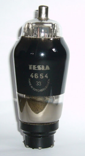

Golum Posted December 5, 2020 Report Posted December 5, 2020 Moze i ovo - nije Wermacht ali in Tesla we trust... Quote

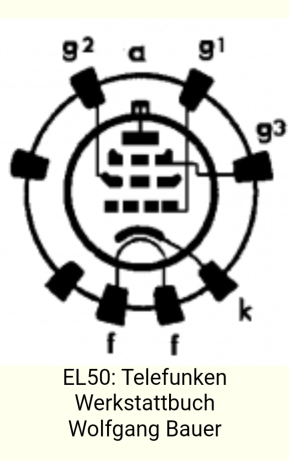

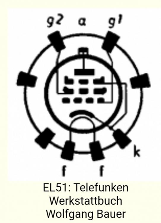

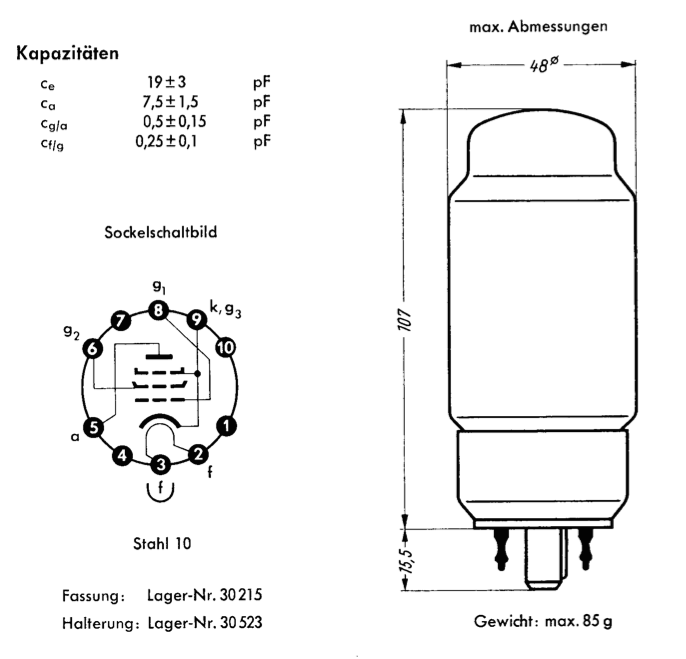

zflazar Posted December 5, 2020 Report Posted December 5, 2020 Nije kibernetika uraditi adapter od "lončastog podnožja" na octal. Verovatno ni u lokalu. Ne uzimati kineska"lonac podnožja" iz nove produkcije jer su loša, ne pitaj kako znam nego NOS. Ako vas zanima, uzimajte kod Jan Wuestens-a. Kod EL51 već je interno vezana katoda na g3 dok kod el50 nije Ako već nije urađeno, ne vidim jasno na slici. Quote

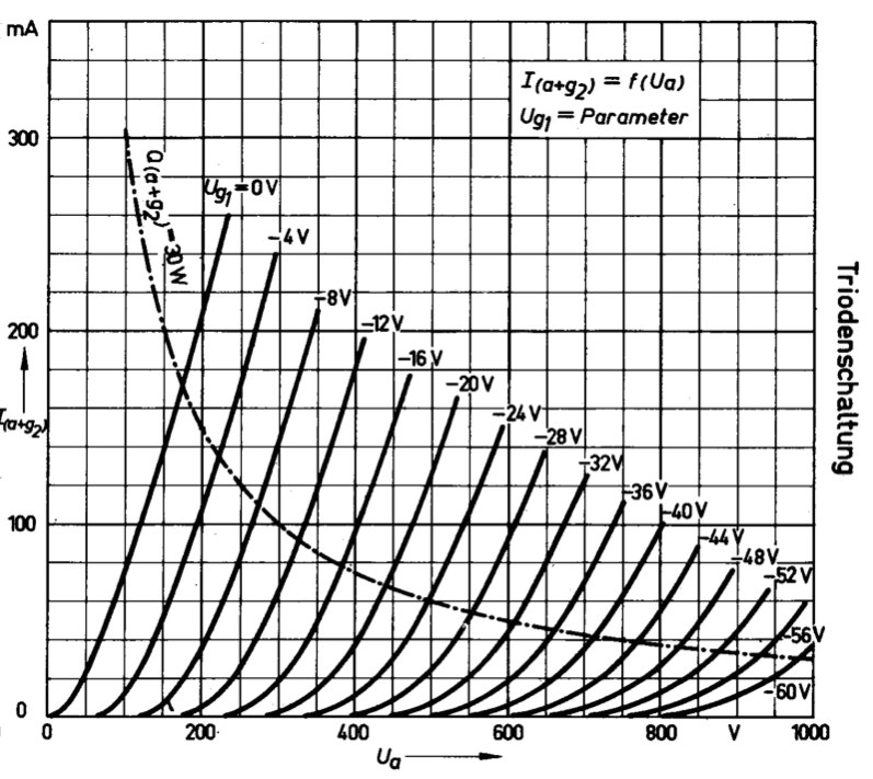

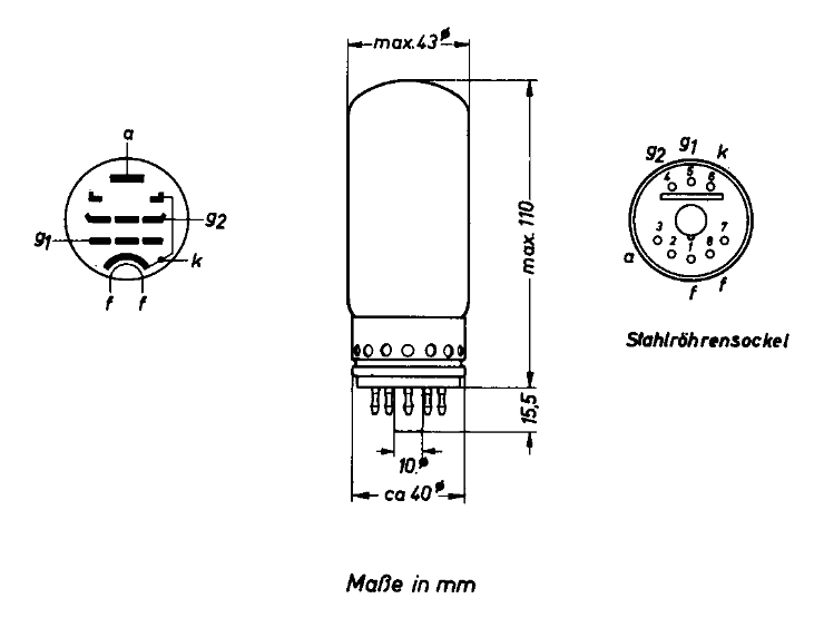

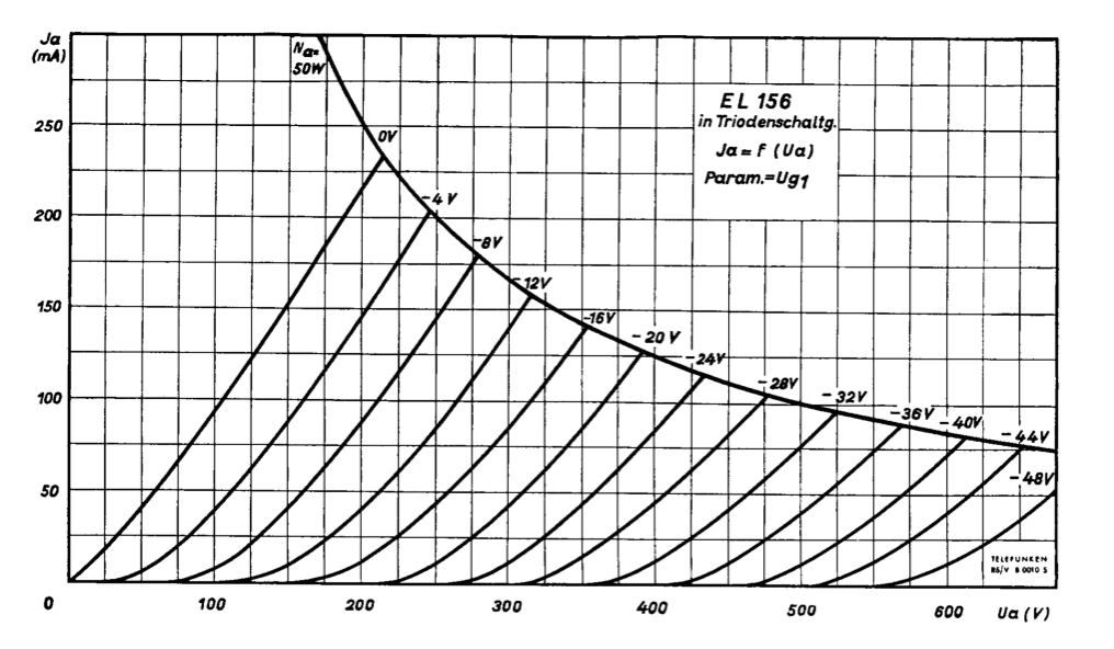

Majda Posted December 5, 2020 Report Posted December 5, 2020 @golum @lalelalaMislim da je ovo prava cev. F2a Ili F2a11 (razlicita podnozja...) ultra-long-life, mislim da je izradjivao samo Siemens, koristila se u instrumentima za medicinu i na drugim mestima gde oprema mora biti pouzdana... Imao sam prilike da se upoznam sa ovom cevi. Izuzetna izrada stvarno. Ali slusao sam je samo u pojacavacu snage gde je radila kao izlazna cev u triodnom spoju. Veoma je linearna a zvuk je stvarno bio dobar... Vidim pre izvesnog vremena i Shindo lab ima neke modele sa ovom cevi? Ne nalazi se bas lako i ima specificno podnozje koje nije jednostavno naci. Ali to podnozje sa ovom cevi pravi savrsen spoj. Bolje od becine drugih. Nema nikakvog klimanja kao ni pretezanja. Koliko je cev linearna vidi se grafika anodnih kriva u triodnom spoju. Linearnija je od ovih ostalih koje se spominju. F2a11 ima isto podnozje, mislim ali nisam siguran 100% da ima i isti pin-out kao i EL156 cev. Ovo podnozje se lakse nalazi ali mislim da je za F2a malo kvalitenije? ALI pre bilo kakve "rolrelijade" obavezno konsultovati @simplicisius -a. fotke: https://www.ebay.com/itm/Siemens-F2a-Endroehre-Roehren-Verstaerker-Beam-Power-Tetrode-Klangfilm-NIB-NOS-/123368920819 https://www.worthpoint.com/worthopedia/4x-f2a11-audio-tubes-siemens-109817822 adapter za F2a11, EL156 na klasicni octal (EL34) https://www.ebay.com/itm/1pc-Gold-plated-KL73551-F2a11-instead-KT88-tube-converter-adapter/202184424294?hash=item2f13217b66:g:SSQAAOSwBRVaWHkg Quote

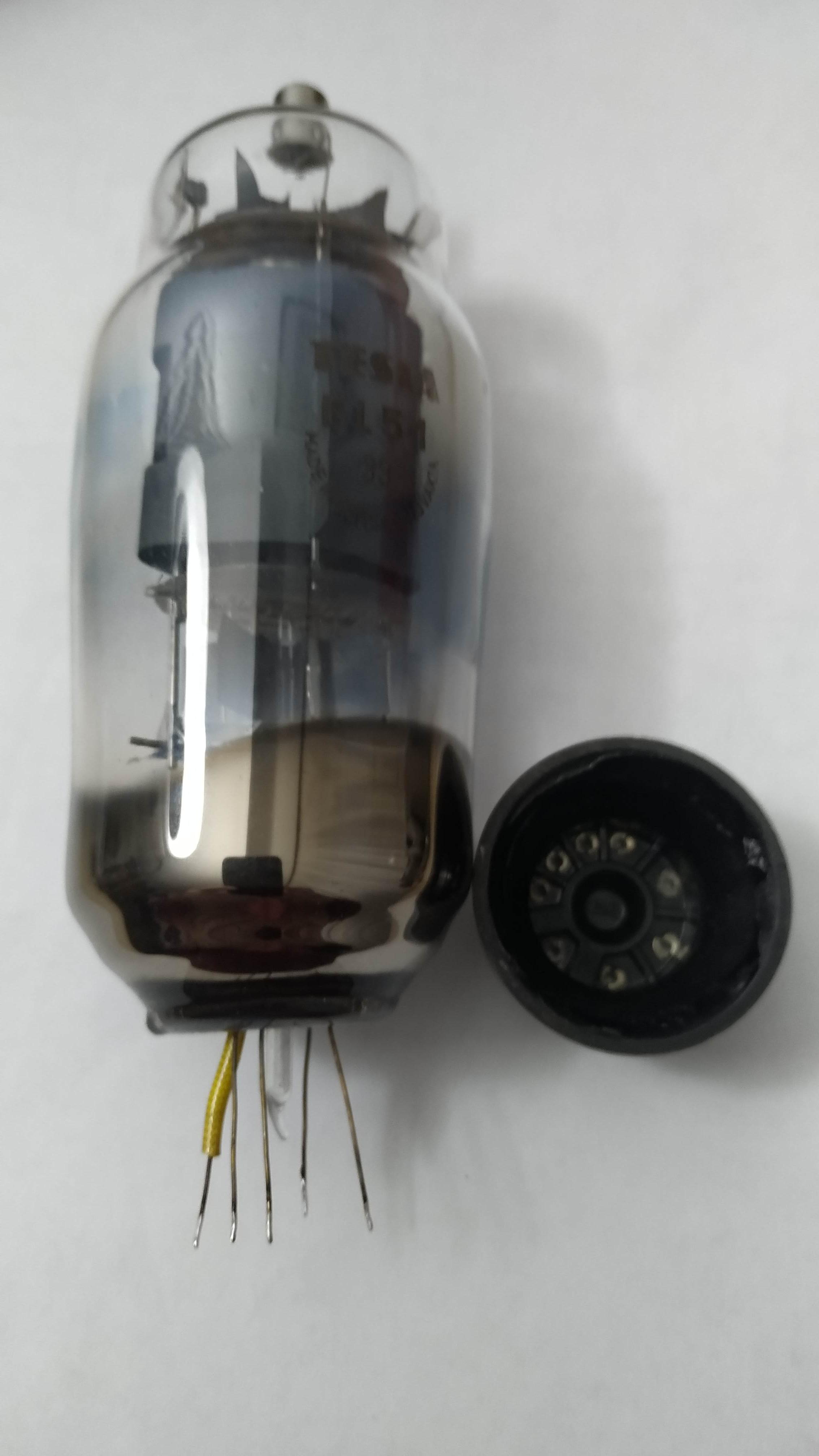

simplicisius Posted December 5, 2020 Report Posted December 5, 2020 Kako sam popravio odlepljeno podnožje i pokidane izvode! Quote
zflazar Posted December 5, 2020 Report Posted December 5, 2020 Kako se pokidalo? 99% usrano novokinesko lončasto podnožje i čupanje cevi iz njega sa držanjem za stakleni deo. Quote
Golum Posted December 5, 2020 Report Posted December 5, 2020 presudio je onaj 1% u ovom slucaju - NOS lampa(e) merena pre slanja ka meni; ljudi maheri radili u Tesli (stare kuke) - ubacena u podnozje mojim rukama (nisam trapav), transport ka NS; ubodeno u DAC i kanal ne radi - ostalo je Mican prikazao Quote

Golum Posted December 5, 2020 Report Posted December 5, 2020 42 minuta ranije, Majda said: adapter za F2a11, EL156 na klasicni octal (EL34) drugari imaju adaptere za el156 jer je koriste - jel ovo sigurno da ide isti adapter za F2A11? Hvala i pozz., G Quote
Majda Posted December 5, 2020 Report Posted December 5, 2020 Mislim da nije to toliko do podnozja? Taj tip pinova i sastava sa staklom je prema mom nekom iskustvu nekako nepouzdan. Desava se da popusti i lepak izmedju bakelitai stakla. Ova druga podnozja i nacin izvodjenja pinova su po mom misljenju bolja verzija. Ali ono sto je dobro je da je kod tih cevi vacuum odlican i da se cev da popraviti. Ja sam tu koristio neku tecnost koju koriste casovnicari za reparaciju stakla. Kao tecno staklo tako nesto. A vidjao sam i primerke koji su osteceni jer se lepilo "super" lepkovima... Quote
Majda Posted December 5, 2020 Report Posted December 5, 2020 Just now, golum said: drugari imaju adaptere za el156 jer je koriste - jel ovo sigurno da ide isti adapter za F2A11? Hvala i pozz., G Provericu sada, ali mislim da moze... Quote

Majda Posted December 5, 2020 Report Posted December 5, 2020 11 minutes ago, Majda said: Provericu sada,.. Ipak mislim da su razliciti i da nije moguce koristiti prilagodno podnozje od EL156 za F2a11 i obrnuto. U tom smislu mozda je bolje naci F2a? Ili probati sa prilagodnim podnozjem sa ebay linka Quote

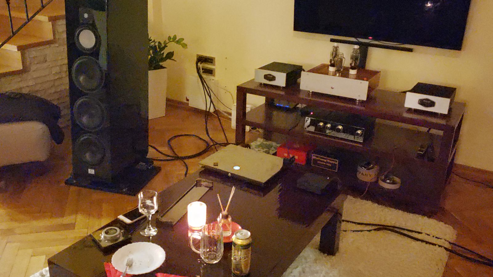

lalelala Posted December 5, 2020 Author Report Posted December 5, 2020 Kod mene veselo , opet novi eksperimenti ... Prisutni Igor(nije član foruma , fura se na Martene Duke II) , @Toza & @Kiza2002 Večeras na gostovanju Devialet Expert 220 Pro Prvo smo se malo borili da ga Roon nekako vidi ali kad smo usled velikog nestrpljenja odustali od te varijante i iskoristili Auralic Aries Mini (moj najbolje iskorišten hardware ikada ) zabava je počela ... Dakle slušali smo ovako : Roon - Aries mini - Devialet - Marten Django Prvo smo slušali Devialet sa njegovim fabričkim naponskim kabelom i mojim novim zvučničkim i sviralo je to OK ali bez neke velike dinamike, poprilično stegnuto ....zamenili smo fabrički kabel sa mojim najnovijim naponskim koji smo skinuli sa mog preampa i onda smo dobili iskričav , vrcav i jako dinamičan zvuk .... zatim smo primenuli SAM profil za moje kutije i oduševili se kako dobro svira bas i bez dodatnih DSP korekcija na Roon-u Onda smo malo preslušali sve najzahtevnije deonice nabudženih i malo manje nabudženih produkcija raznoraznih autora i zaključili da je Devialet opaka sprava ....sa svojih 220 Watt-a na 6 Ohm-a lepo on gura Martene koji baš vole da se rasipaju sa strujom ko V8 motor sa benzinom ... Celokupna prezentacija bi mogla da stane u nekoliko reči, toplija strana neutralnog, dinamično i detaljno ali nikako ne predetaljno i zamorno (što smo nekako očekivali, barem ja)....moglo bi se reći da su Devialet i Marteni jako lepa kombinacija Da napomenem, sve jako lepo svira i na tihom slušanju ... i ne greje se uopšte tako jako ... u normalnim i malo povišenim uslovima glasnoće sve merne tačke su bile ispod 50 stepeni. Da li bi možda trebalo uzeti Devialet Expert 440 pro ? Ne nužno, može se lepo živeti i sa 220 jer zaista jako lepo gura veoma zahtevne kutije, a možda za veselije trenutke zatreba i model sa 440 Watt-a , mada nije sve tu samo u snazi jer jači model ima realno osetno bolji zvuk ...ko kupi 220-ku ne treba da sluša 440-ku i treba da stavi tačku na dalje eksperimente. I na kraju, Devialet sigurno nije najbolji zvuk kojij sam čuo, ali je dovoljno dobar da zaboraviš na sve i prepustiš se uživanju u muzici. Jako lepo veče, prepuno novih iskustava i zaključaka glede USA sistema za pečalbu ... Quote
Delija Posted December 5, 2020 Report Posted December 5, 2020 Ne znam sta vas je mucilo kod Roon-a - kod mene je iz cuga sve proradilo. Jel vam se Devialet uopste "video" na mrezi? Najlaksi nacin za test je Expert Remote App - ako to radi, konektovan je. Jel ste iskljucili DPM (Dynamic Power Management)? To je po default-u ukljuceno, smanjuje potrosnju i grejanje, ali "gusi" dinamiku. Quote
