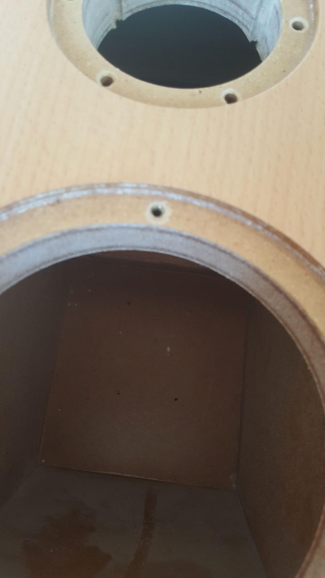

SuperFi Posted August 15, 2020 Author Report Posted August 15, 2020 Ima jos dosta detalja koje nisam spomenuo...npr svi drajveri su pricvrsceni masinskim sarafima M4 a ne samourezujucim za drvo (kao npr kod jako skupog i dobrog Sonus Faber Guarneri Mementa) Ovim je omoguceno kvalitetno kuplovanje basa sa kutijom i visestruko skidanje drajvera bez bojazni da ce se navoj ostetiti Naravno, ako se oni samourezujuci ne odvrcu cesto OK su i oni ali ovo je DIY i mnogo puta treba sve staviti i skinuti...zato ja na basu uvek koristim ovu metodu. Ovog puta iste 'crvice' sam koristio i na visokotoncu. Ukupno 24 rupe. Svaka je uradjena sa predbusenjem i obaranjem ivica kako 'crvic' ne bi podigao materijal (HDF) i time onemogucio da korpa drajvera bude u nivou sa prednjicom. Jako je bitno sve precizno izkirnerisati inace nece moci da se zasarafi inbus saraf. Za to sam koristio M4 burgiju za drvo koja ima u sredini spic. Rupa u korpi drajvera je oko 4.5 mm. Posle malo prakse ide to prilicno brzo i lako. Quote
ab Posted August 15, 2020 Report Posted August 15, 2020 Лепота. Како је дампирана кутија унутра? Quote
SuperFi Posted August 15, 2020 Author Report Posted August 15, 2020 Na prethodnoj slici se vidi debljina prednjice; Takodje se vidi da je radjena iz nekoliko slojeva razlicitih materijala. Sve je lepljeno presom i na visokoj temp. Takodje, obavezno se radi obaranje ivica sa unutrasnje strane oko basa. Mozda je u ovom slucaju to moglo i drasticnije da se uradi... Da se ponovim: po mom misljenju, najvaznije je odabrati provereni projekat (sto vise iskustava ljudi koji su to napravili to bolje), sa kvalitetnim drajverima i dobro isprojektovanom skretnicom. Zatim kutija. Treba ju odraditi herojski, sto bolje. Na kraju dolazi kvalitet elemenata u XO. Mislim da se daleko vise cuje dampiranje nego promena konda na visokom. A dampiranje je tek posebna prica... Ovo sve pisem iz perspektive resavca. Ja ne znam sam da projektujem zvucnik i skretnicu...niti za to ima potrebe Quote

SuperFi Posted August 15, 2020 Author Report Posted August 15, 2020 13 minuta ranije, ab said: Лепота. Како је дампирана кутија унутра? Thx Kolicina dampa je definisana od strane autora. Koristi se konflin. Ide oko bas reflex tube (sto blize zadnjoj stranici kako bi pocetak BR bio slobodan) i ostatak oko basa pazeci pri tome da ne bude nabijeno do magneta nego rasporedjeno po stranicana kutija (bocne i donja). Ima izuzetaka. Npr Dyn Contour 1.3mkII je toliko jako dampirana da kada se odvrnu sarafi damp izbije bas zvucnik napolje Quote

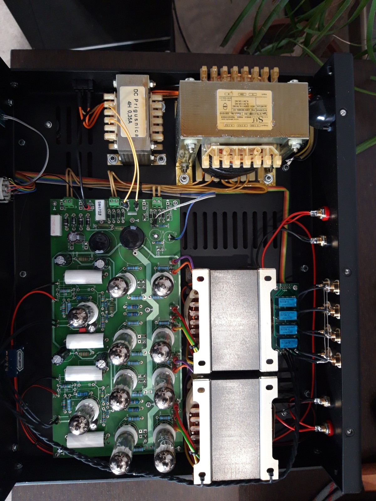

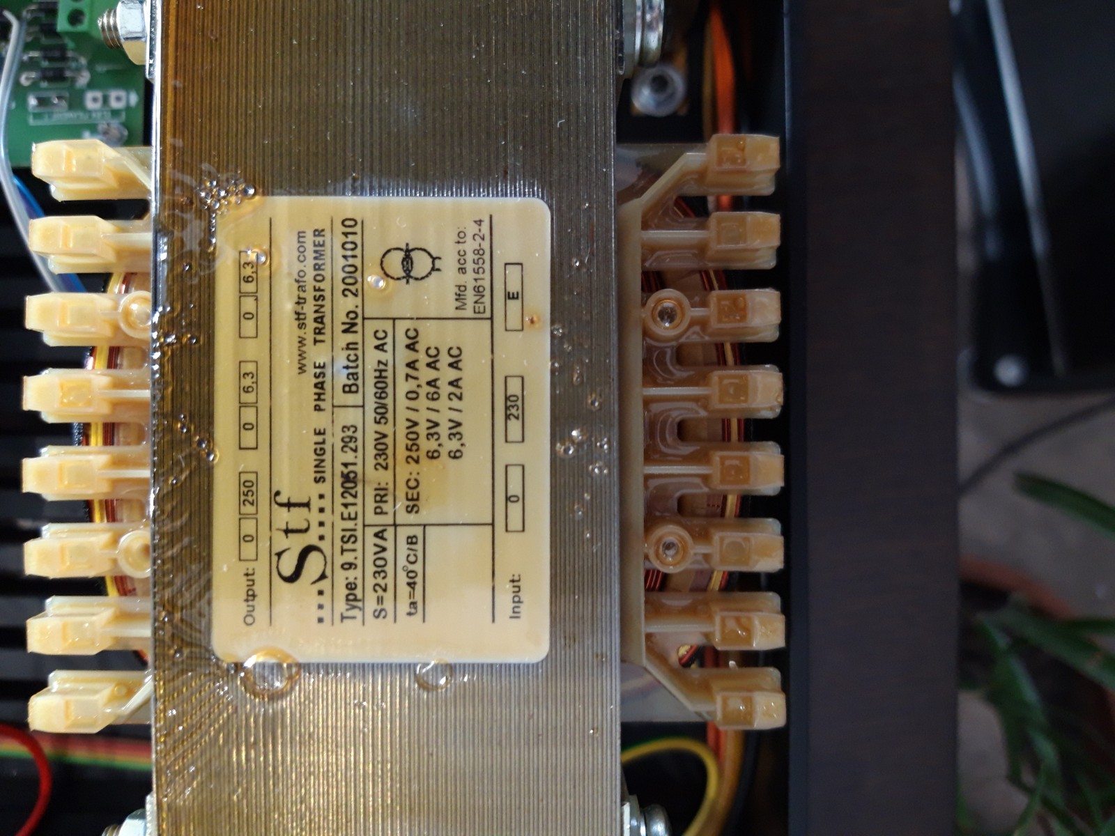

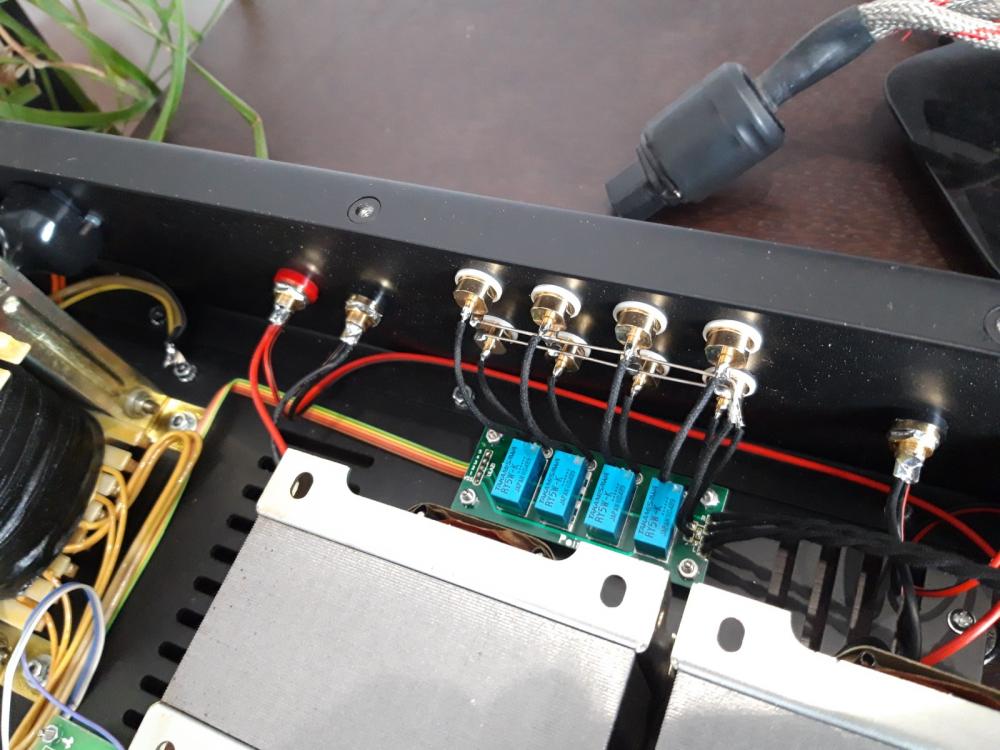

Darkodarko Posted December 8, 2020 Report Posted December 8, 2020 On 6/6/2020 at 2:08 PM, SuperFi said: @TechA i @savudin evo unutrasnjosti Pointe Premiuma. Fenomenalno...uzivo izgleda jos bolje. DImenzije pojacala su standardne, 430 mm sirina x 360 mm dubina i 130 mm visina. Masa oko 20 kg. Prednjica je uradjena vrhunski, 10mm debeo Alu i posebna vrsta finisiranja, veoma fine teksture pod prstima. Nesto kao ball blasting. U nedostatku odgovarajuceg prevoda na srpski. Kondenzatori u napajanju su svi folijski polipropileni! Sprezni kondenzatori su Miflex bakarni. Ozicenje Duelund. Pot Noble. Na kriticnim mestima Shinkoh tantalum otpornici. Ohmite Gold 5 watni. Svi trafoi i prigusnica su motani na EI limovima i rekao bih da su vrhunski: pojacalo je apsolutno tiho u radu, nista ne zuji ili slicno. Po recima Gdina Tibora, pojacalo ide do 80kHz. Konekcija mi se cini da je CMC, deluje kvalitetno. Sve u svemu pedanterija, vrhunski delovi i 30ak godina iskustva Tibora Sindrica u jednom pakovanju. Kome 20ak watta radi posao neka poslusa... Dobro jutro svima. Kupih Pointe Premium prije 20 dana od g. Tibora. Moje je sa 2 x ECF 80 u predstepenu i 8 x EL84 NOS izlazne. Tibor kaže da je 2 x 30 w. Zvuk je fantastičan. Evo i slika Quote

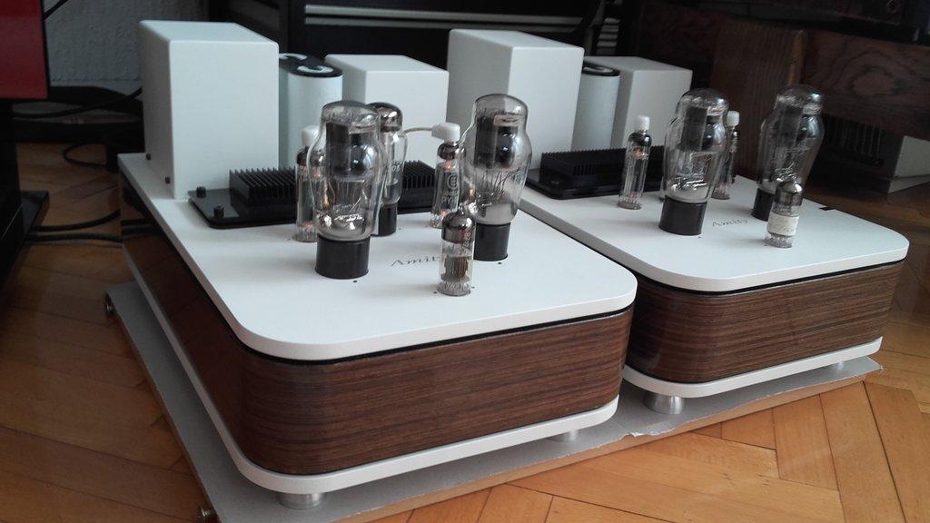

prophet Posted December 17, 2020 Report Posted December 17, 2020 AmpoviJos jednom svi komplimenti za pojacavace. Po mom misljenju jedan od najboljih projekata izveden kod nas. Secam se da si negde pominjao da si izbacio ccs. Da li je bilo jos nekih izmena? Cevi su koliko se secam PY, 6n30p i 2a3, trafoi Lundal. Nisam upratio sta si resio za preamp? Quote
SuperFi Posted December 18, 2020 Author Report Posted December 18, 2020 @prophet CCS je bio izbacen jer hladjenje nije bilo adekvatno. Hladnjak koji se vidi na slici je bio montiran na nosac od plexija. Plexi je izolator ali mi je bio veoma jednostavan za izradu. Naknadno je to uradjeno od aluminijuma i sada je hladjenje znatno bolje. Sem toga @simplicisius je uradio neka poboljsanja u cilju pouzdanosti i to je sada reseno. Lynn Olson (dizajner ampa) nije bio odredjen sta je bolje, sa ili bez CCS-a ali definitivno sam bez imao sum. Sa CCS ampovi su tihi kao da nisu ukljuceni u struju. Sasvim dovoljan razlog da ostanu. Simplicisius je ovde primenio jedan trik pa kad bude raspolozen neka objasni sta je sve tacno uradio. Takodje, kada su bili vec na kanalu iskoristio sam priliku da premotam mrezne trafoe. Umesto jednog sada imam tri izvoda na visokonaponskim trafoima. Time sam dobio mogucnost da optimizujem napone u zavisnosti od upotrebljenih lampi. Grubo: disipacija po lampi moze biti 13W, 15W i 18W u zavisnosti od odabranog sekundara. RCA 2a3 je max disipacije 15W. Greota je koristiti stare RCA na maximumu. Zato je sada odabran najnizi napod (sto znaci 13W/lampi). Kada uzmem Emission Lab 2a3S, mozda cemo probati max napon. Ta lampa nije standardne RCA specifikacije, anoda je znatno veca te je i dozvoljena disipacija povecana i iznosi cak 28W. Snage mi inace ne treba, i sa trenutnim podesavanjima ima je vise nego sto mi realno treba. Sa ovim naponom je verovatno nesto preko 10W Ulazna lampa je 6n6p. Ne svidja mi se zvuk nove produkcije 6h30. Ta lampa je mikrofonicna i po mom iskustvu zvucno inferiorna 6n6p. Voleo bih da probam 6h30p DR ali ne po cenama koje su sada. Sem toga to bi zahtevalo druge izmene u kolu a iskreno prezadovoljan sam sa zvukom i jedino sto me pali su neke top 2a3 lampe (ili KR ili EML) ili NOS Sylvania, RCA,... Quote
