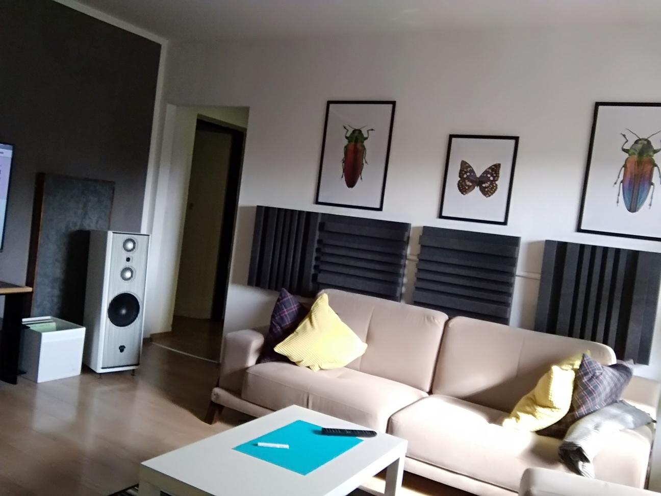

Trouble Posted October 16, 2019 Author Report Posted October 16, 2019 Na bocni zid na mjestu prvih refleksija stavljeni Sonitus apsorberi,malo mi je poremecen "feng shui" sobe al jednostavno moraju ostati.Cjelokupna zvucna slika je dobila dodatnu cistocu u snimcima se cuju detalji koji su do sada bili zamaskirani i jedva cujni.Stereo slika je postojana i stabilna. Zvucnici su postavljeni tacno na 1/7 duzine sobe,na drugoj strani se soba nastavlja na kuhinju i refleksije sa te strane ne uticu na zvuk u velikoj mjeri. Do sada najbolji zvuk koji sam cuo u svojoj sobi. Quote
brijac Posted October 17, 2019 Report Posted October 17, 2019 Sad jos na plafon iznad gde sedis pa da to bude rfz zona, i milina. Samo zar to nisu difuzori? Ili je fora kod tog materijala da funkcionisu kao oba, posto oblikom mi vise vuku na predjasnje. Quote
Trouble Posted October 17, 2019 Author Report Posted October 17, 2019 Izgledaju kao difuzori ali su apsorberi.Akusticna spuzva,koju svi izbjegavaju,debljine 8 cm.Naprijed iza zvucnika DIY panel,6 cm kamena vuna i nekoliko cm praznog prostora iza panela do zida.Na plafon ako budem ikad radio vjerovatno par cm kamene vune iza akusticne gips ploce,one sa rupicama. Difuzor bih volio probati na poziciji izmedju zvucnika ali ne znam koji tip bi bio odgovarajuci.Apsorberi na mjestu prvih refleksija su "siguran potez" a za difuzore ne znam koji bi bio pravi,univerzalni.Sa basom na srecu nemam problema,zvucnici ne idu previse nisko,soba je oko 30 m2 i uz malo truda oko pozicije zvucnika i mjesta slusanja moguce je dobiti dobar zvuk. http://www.sonitusacoustics.eu/13/product/quadsorber Quote

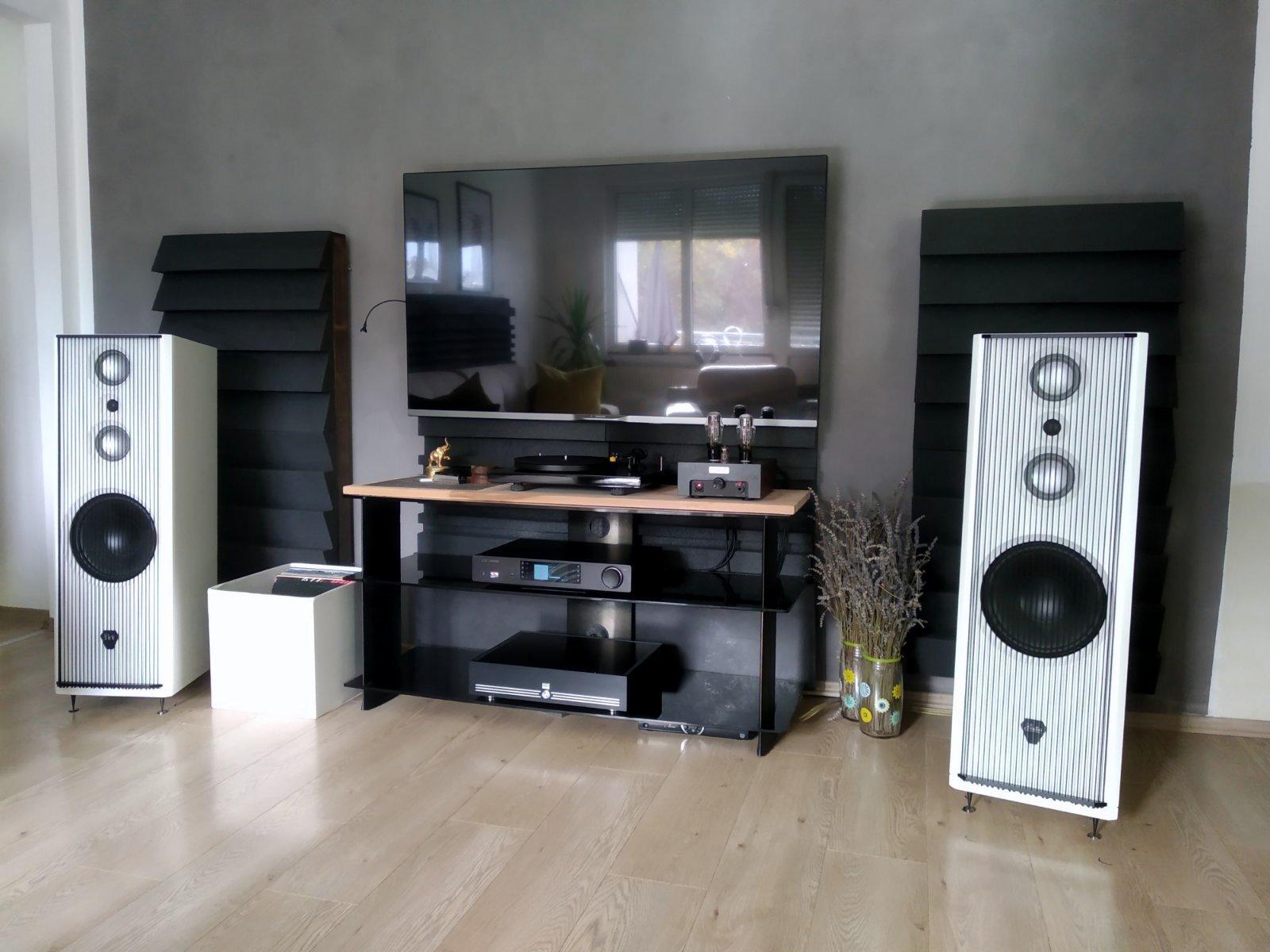

Trouble Posted November 3, 2019 Author Report Posted November 3, 2019 Na prednje apsorbere dodan jos jedan blok spuzve za dodatnu apsorbciju mid-basa i to je to.Vokali razgovjetniji nego ikada,pred muzike i gledanje filmova je uzivanje, pozadinski zvukovi su puno jasniji i vise doprinose atmosferi,stereo slika siroka... Quote

Trouble Posted November 3, 2019 Author Report Posted November 3, 2019 Hvala,danima sam trazio optimalan raspored i broj panela a da ne narusim estetiku klasicne dnevne sobe.Mjesta je prilicno lakoodrediti,problem je odrediti broj panela tj.povrsinu koju prekrivaju,jedan na pogresnom mjestu i zvuk izgubi energiju i živost."Podebljavanje" panela od kamene vune iz zvucnika dozvolilo je da se na bocnom zidu tretira samo mjesto prvih refleksija što mi je i bio cilj,što manje panela u prostoru sobe. Polica tj.stolić je Sonorous u kombinaciji stakla i metala samo sam ja na vrh stavio drvenu ploču.Inače je vrlo kvalitetno urađena (drzala je passa od 45 kg) i jedina je prosla kroz sve reinkarnacije sistema. Quote

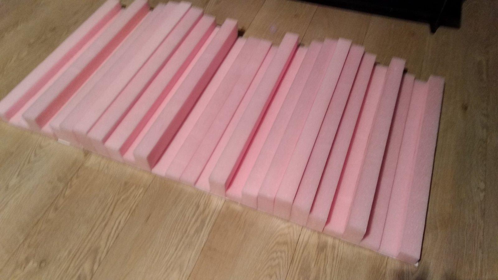

Trouble Posted April 27, 2020 Author Report Posted April 27, 2020 Malo rezanja i lijepljenja...ide naprijed izmedju zvucnika,a iznad TV-a,umjesto dva apsorbera.Materijal stirodur,proracun uz pomoc "qrdude" programa.Sutradan farbanje. https://www.subwoofer-builder.com/qrdude.htm Quote

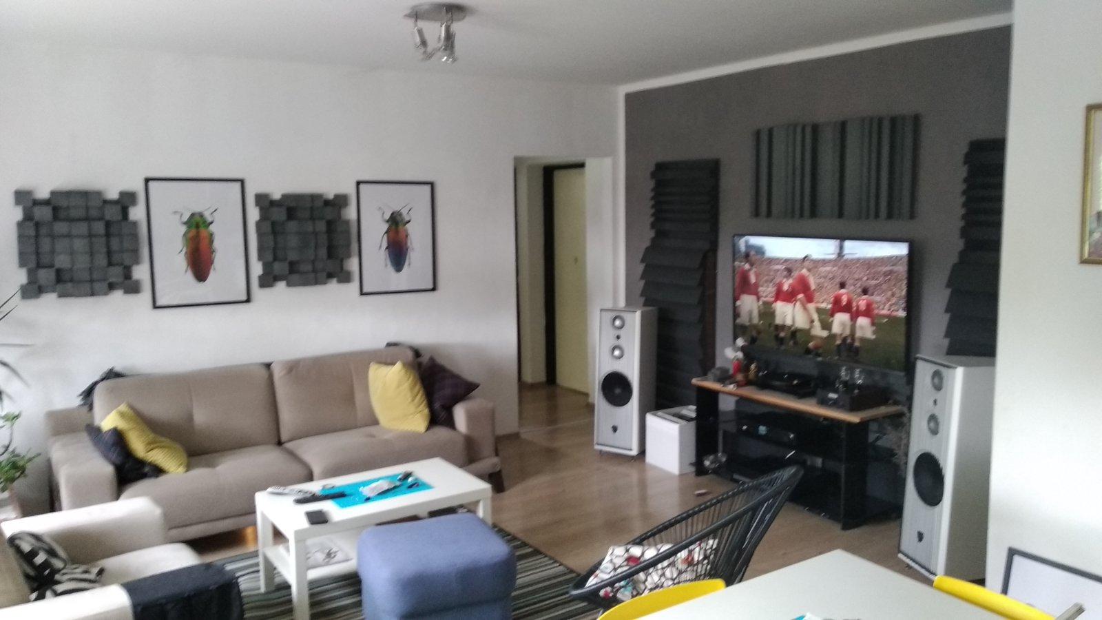

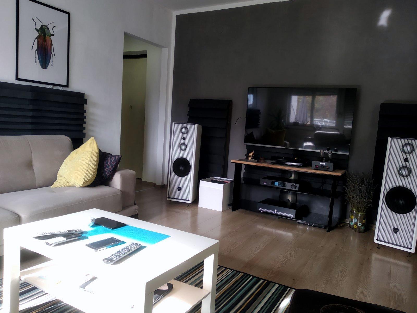

Trouble Posted May 2, 2020 Author Report Posted May 2, 2020 Apsorberi iza zvucnika,iznad TV i na bocnom zidu difuzori.Veci sweet spot,nije toliko bitna udaljenost mjesta slusanja od zvucnika sto mi je primarno i bio cilj.Isplati se malo eksperimentisati sa akustikom,rezultati su i vise nego primjetni,nekada na bolje a nekada bas i ne. Quote
